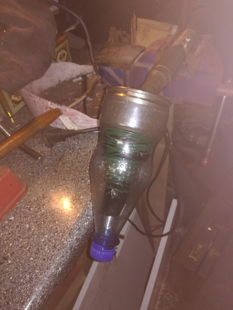

Habs jetzt selber gemacht, ging einfacher alss gedacht.
Achsmanschetten von SKF waren größer als gedacht. Rest wird abgeschnitten.
Konnte man einfach über eine abgeschnittene PET-Flasche drüber ziehen.
Habs erst mit der Ausgebauten Welle probiert, ging einfach. Die Rechte Welle hab ich nicht aus dem Getriebe bekommen, und daher die Manschette im eingebauten Zustand gewechselt.
