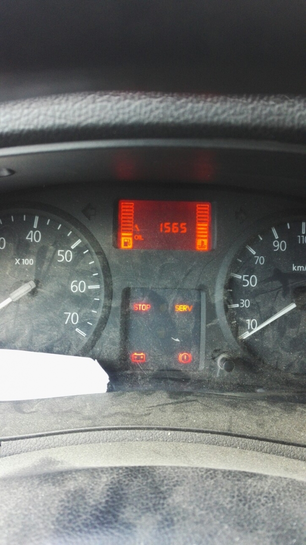

Ich habe seit einer Weile beim Start meines 1,6 16V von 2005 manchmal ein Blinkendes Oel und nen Schraubenschlüsselsymbol. Weiü jemand was das heißt? Ölwechsel steht an? Hab leider kein Handbuch mehr. Und bei der Forumssuche ist bei Ölanzeige immer eine Balkenanzeige für's Öl erwähnt, welche ich aber bei mir noch nie gesehen habe. Die Balken sind bei mir immer Links Tank rechts Temperatur. Kenne die Balken für Öl beim Start aber noch vom Megane. Die hab ich bei mir definitiv nicht. Hab euch mal ein Bild gemacht.
Schon mal nach dem Ölstand geschaut? ....mit Ölmeßstab rausziehen meine ich. Wenn nicht, dann würde ich das schleunigst tun, denn es ist zu wenig Öl drin. Und genau das mag der 1.6er gar nicht!

Ist das echt die Ölwarnung?
Ein wenig zaghaft find ich das dann aber schon.
Zumal sie ja dann nach dem Start sogar verschwindet.
Und das ich die Balkenanzeige nicht habe ist normal?
Jaaa!
Es ist sogar eine blinkenden Warnung! Was willst du noch? Einen Sirenenton aus dem Handschuhfach?
Weil das noch vorhandene Öl ab Motorstart im Kreislauf ist, es ist aber trotzdem zuwenig drin.
Ja! Zumindest nicht sichtbar bei Motorstart. Dafür gibt es aber den Ölmeßstab, den man auch benutzen sollte!
