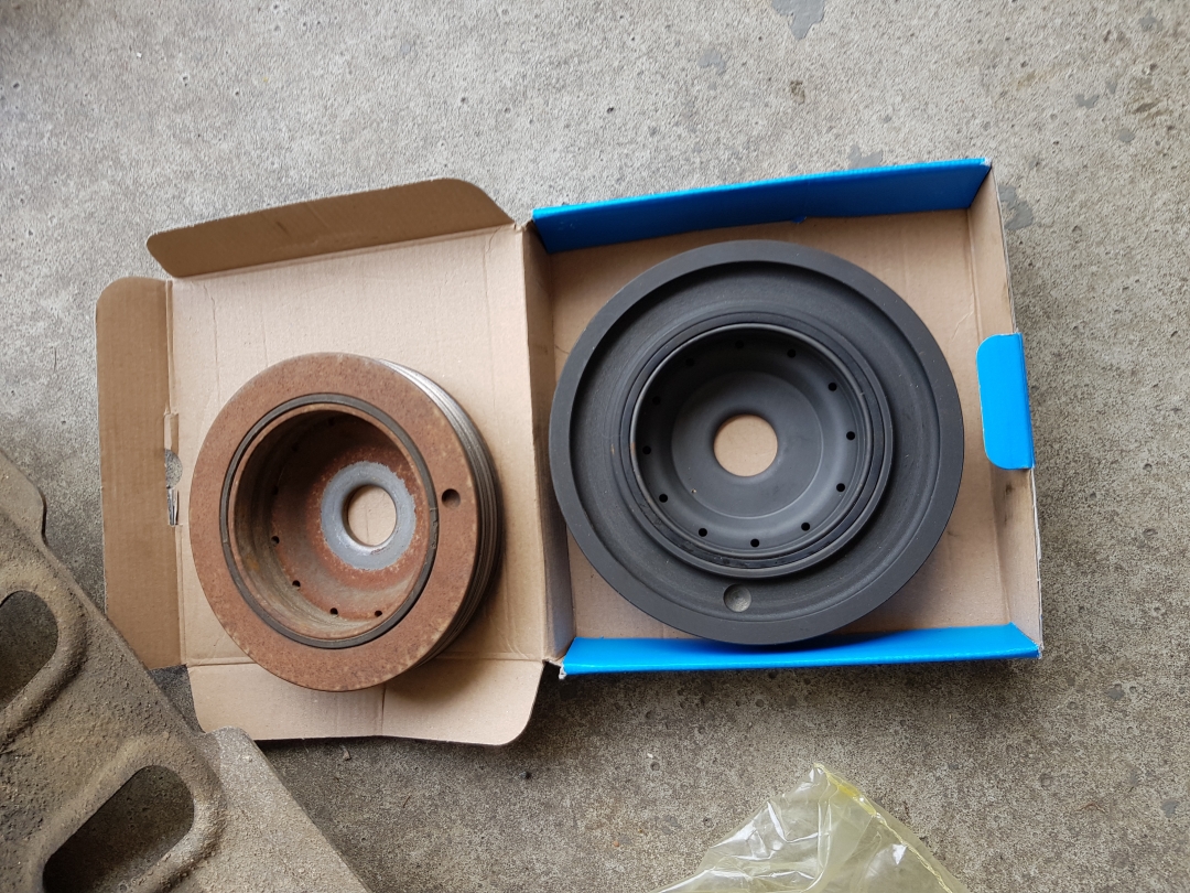

[image][image]Hallo zusammen,
Bin gerade dabei den Zahnriemen an meinem Kangoo zu wechseln.

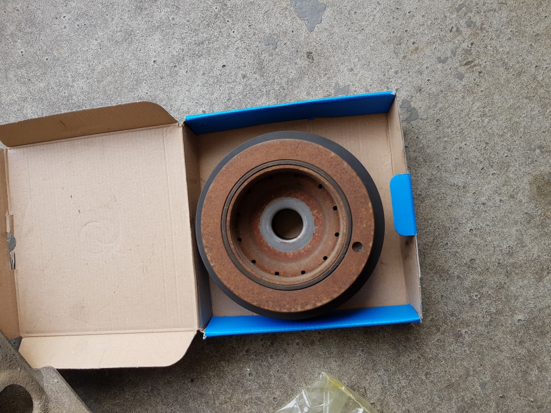

Wollte bei der Gelegenheit auch die Riemenscheibe tauschen und habe mir die Dayco DPV1060 bestellt.
Jetzt musste ich leider feststellen, dass diese ein Stück größer ist als die Alte. Gab es da eine Änderung?

So und weil ein Problem nicht genug ist...
Das Teil ist falsch ok. DPV1061 wäre das richtige.
