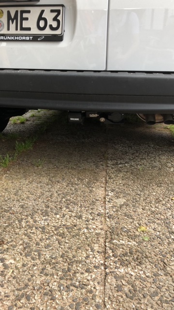

Das erste war eine Anhängerkupplung, natürlich abnehmbar.
Von Brink mit Fahrzeugspezifischen Elektrosatz, Ebay rund 250 Euro.[image]
Einbau wäre recht einfach gewesen wenn die Anbauanleitun nicht das Format DIN A 5 gehabt hätte. Lupe oder Lesebrille ist hier hilfreich.
Habe mir extra noch zwei Auffahrrampen gekauft um ein bischen Abstand zu haben.
Doof ist nur das man die Räder abbauen muss, also keine gute Idee. Aber zum Auspuff tauschen ( so in ca 200 000 km ) sind die siecher hilfreich.
Die beiden Kabeldurchführungen sind nicht von unten zu erreichen weil, sie sind auf der Seite. Natürlich weis überlackiert so das man sie überhaupt nicht sieht.
Ich habe dann neben der Stoßstange die komplette Verkleidung um die Rückleuchten abgebaut.

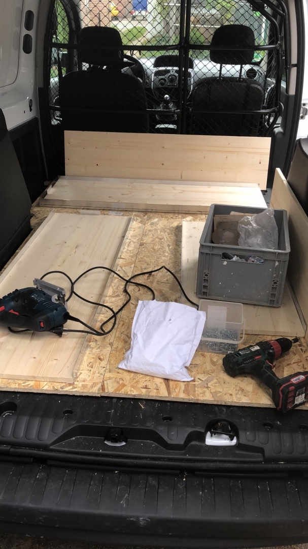

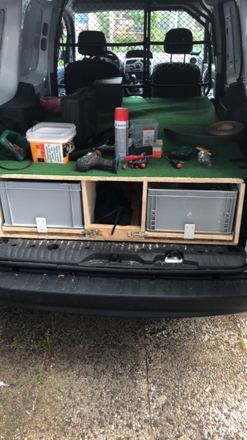

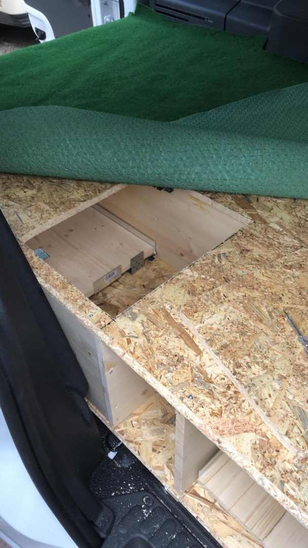

Und dann noch mein Schubladensystem. Das Prinzip ist bei allen ja gleich, vorn eine quer, hinten zwei längs. Da der neue Maxi etwas größer ausfällt und ich die Laden nach den Boxen gebaut habe, habe ich immer noch ein Fach für lange Sachen. Als Klempner gut zu gebrauchen.
Dir rechte Schublade habe ich um eine Box reduziert, dort soll dann die Bordbatterie rein.[image]

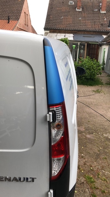

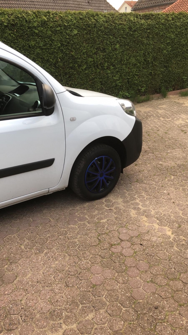

Im allgemeinen wirden einig schwarze Kunststoffteile noch mit blauer Folie bezogen
und noch ein bischen blaue Farbe am Auto verteilt.[image][image]
