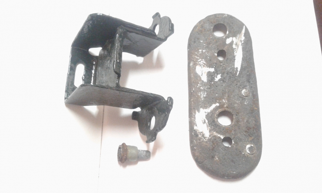

Nachtrag: Die hinteren Aufnahmen sind nur geschraubt, da kann man vergammelte Schrauben flexen, ausbohren und Gewinde neu schneiden. Bei den vorderen ist es aufwendiger.Auf der linke Seite war die Aufnahme eingestanz und der Hilfsrahmen musste geschweißt werder. Auf der anderen Seite waren die Schrauben so verrostet, da ging nur flexen. Ohne rohe Gewalt kommt man nicht an die Einpressmuttern rann. Diese sind in die Halteplatte ( wie normaler Wagenheberaufnahme ) eingepresst. Die Halteplatte ist am Hilfsrahmen durch 5 Schweispunkte angeschweisst.[image] Bleibt nur Halteplatte abschlagen und im Hilfsrahmen ein neues Blech mit Halteschrauben einschweissen. Hatte ich auf der linken Seite ( nur grösser, weil Hilsrahmen weg ) auch so.
