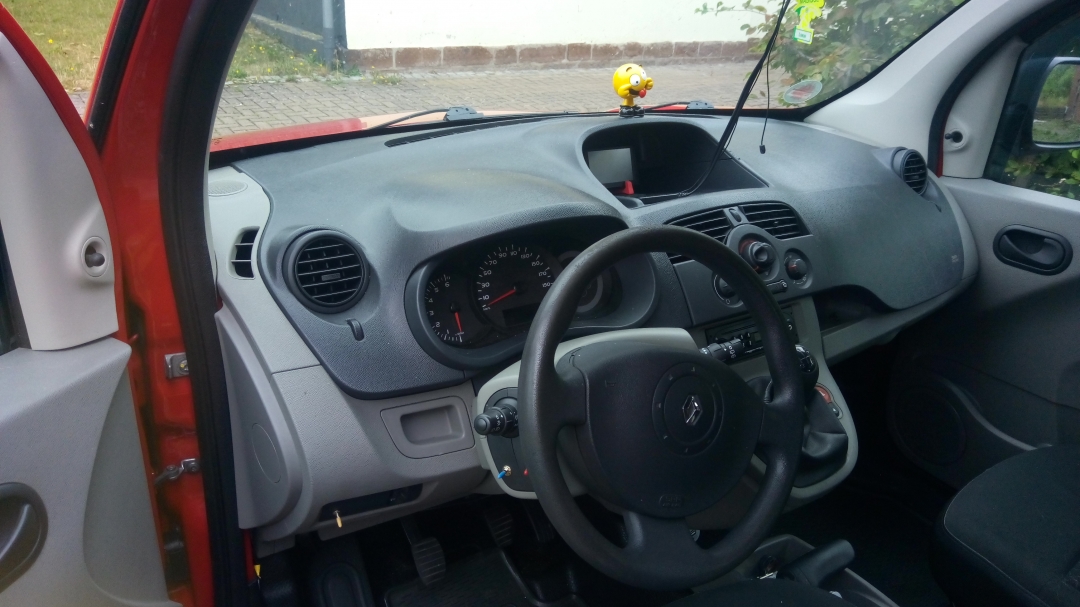

und habe einen Kangoo Express Bj.2010 zum Minicamper ausgebaut.
Ich habe jetzt folgendes Problem,
ich suche verzweifelt die Schrauben um den oberen Teil des Armaturenbrettes ab zu nehmen,
damit ich die ganze Einheit tauschen kann.
Gemeint ist damit der dunkelgraue Teil.
Kann mir da bitte einer helfen oder verraten wo die sich verstecken.

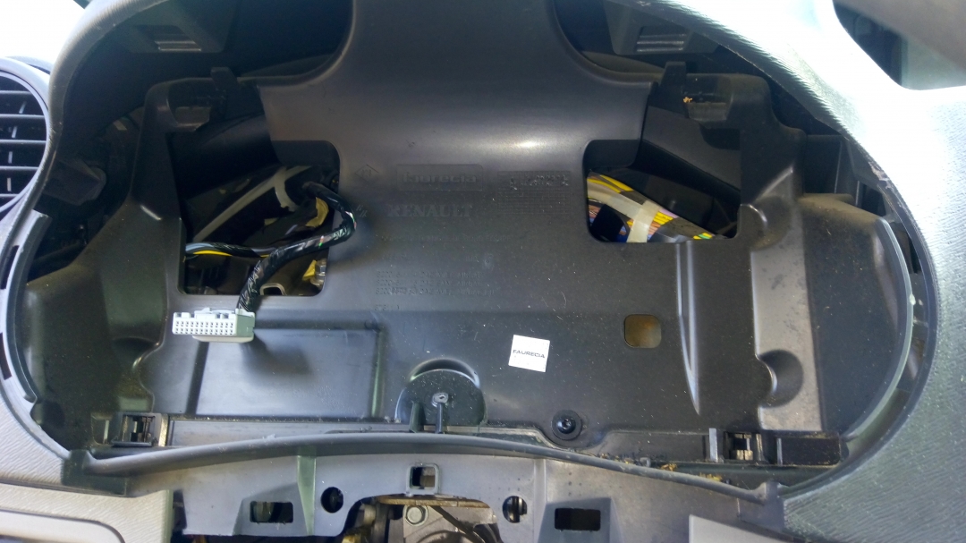

Sergeant KANGOO, (vor 2681 Tagen) @ Frank K.
Die obere Verkleidung der Instrumententafel (1) mit Hilfe des Hebels ausrasten.
Die unteren Befestigungen der Verkleidung der Instrumententafel (3) ausrasten.
Die obere Verkleidung der Instrumententafel in Pfeilrichtung (4) neigen.
Die oberen Befestigungen der Verkleidung der Instrumententafel (5) ausrasten.
Den Stecker der Instrumententafel abziehen.
Die Instrumententafel ausbauen.

Frank K., Georgenthal7 thüringer Wald, (vor 2680 Tagen) @ Frank K.
dank eurer Hilfe habe ich die kaputte Einheit schon raus.
Jetzt muss ich noch auf mein Paket warten.
lg
