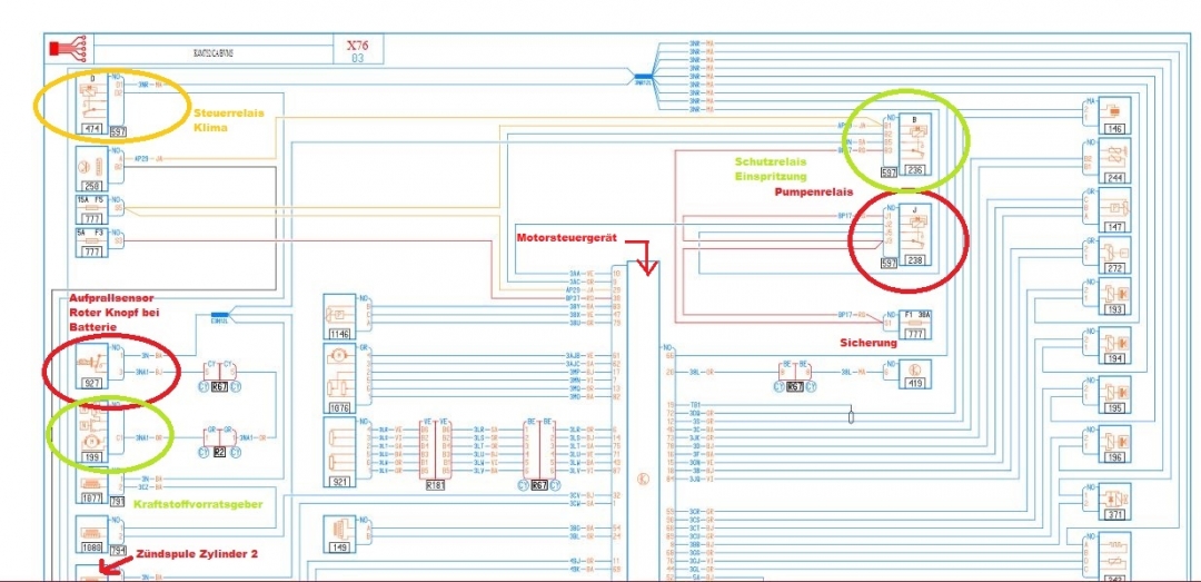

Fehlersuche strukturieren

Tu dir selbst ein Gefallen und richte deine Fehlersuche strukturiert aus....so jedenfalls kommst du nicht ans Ziel.
Mario, (vor 2557 Tagen) @ Lotti Karotti
Moin ,es kst die Sicherung von der Spritpumpe . Und das Relais von der Spritpumpe ist am klakkern wenn die sicherung von der Spritpumpe gezogen ist und ich die Zündung einschalte . Habe alle Massebänder kontrolliert und noch ein dickes Massekabel zusätzlich vom Getriebe zum Radkasten verlegt . Die Fehlermeldungen sind komischerweise immer wieder Unterschiedlkch . Als wenn in der Karre voll der Wurm drin ist . Ich weiß schon garnicht mehr was ich zuerst nachmessen soll . Morgen ist ein neuer Tag und wieder neue ideen. Habe zum glück noch einen Zweitwagen der wenigstens läuft .
Schaltplan

Nochmals mache ich so eine aufwendige Aktion, wie mit dem Schaltplan, nicht mehr für ein hilfesuchenden Kangoofahrer. Ich habe auch etwas anderes zu tun, als mich mit undankbaren Menschen zu beschäftigen.
Kabelbrand ?
Horst, (vor 2554 Tagen) @ Mario
Im Schaltplan war doch ganz klar zu erkennen, dass deine fragliche Sicherung nicht nur die Benzinpumpe absichert, und auch reichlich anderes Zeugs mit dran hängt.
Ist wie in Haus, wenn an einer Steckdose ein Kurzschluss ist, dann geht in der Regel auch die Deckenleuchte mit aus, obwohl die ja nicht die Ursache ist.
Auch da wird über eine Sicherung ein ganzer Raum oder sogar viele Räume zusammen abgesichert.
Deshalb haben wir ja auch recht verwundert reagiert warum Du erst so beharrlich Deine Benzinpumpe untersucht hast.

Hast du den Schaltplan gesehen oder interessiert dich das gar nicht?
