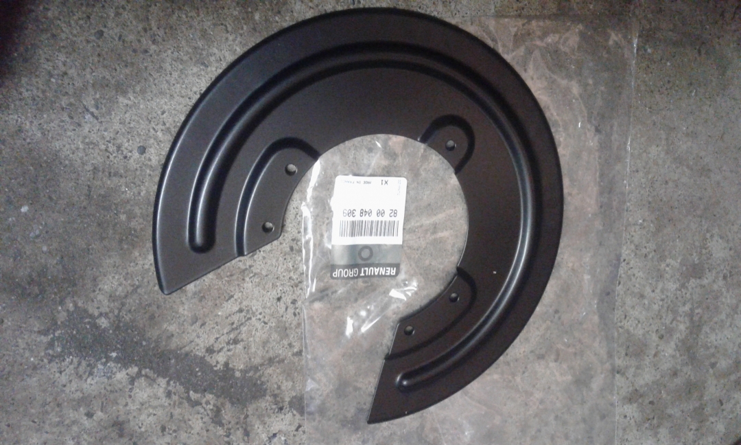

Morgen,hab nun doch neue Spritzbleche bekommen können, Bestellnummer 8200048309 beidseitig[image].

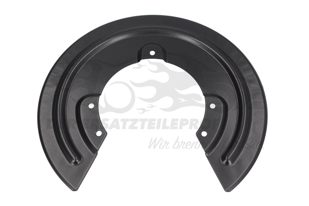

Nachtrag : falls jemand die Spritzbleche am 4x4 vorn benötigt sind das wieder mal andere als am normalem Kangoo ! OE-Nummer: 8200104195 beidseitig.[image], So 15€ pro Stück. Die hinteren haben mich 22€ pro Stück gekostet.

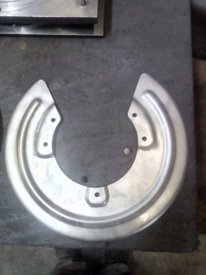

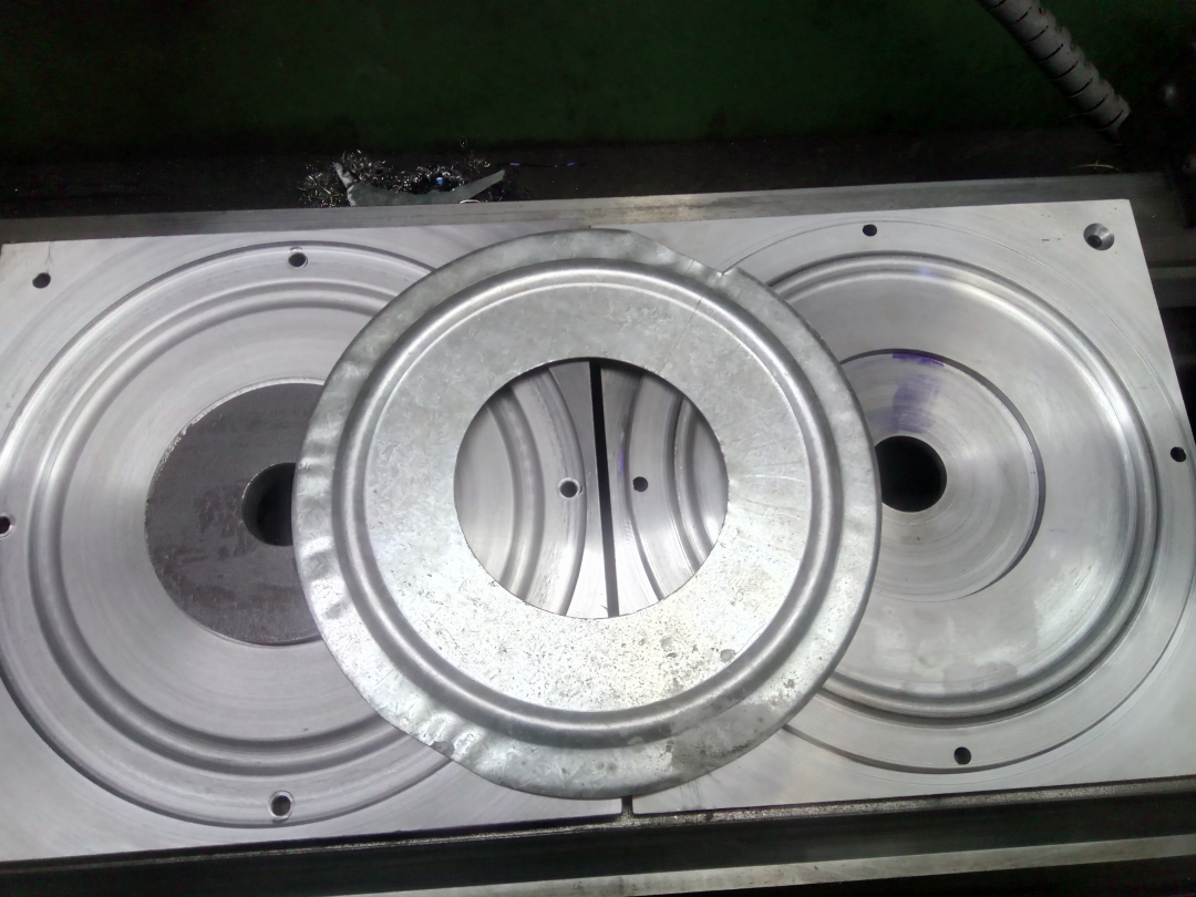

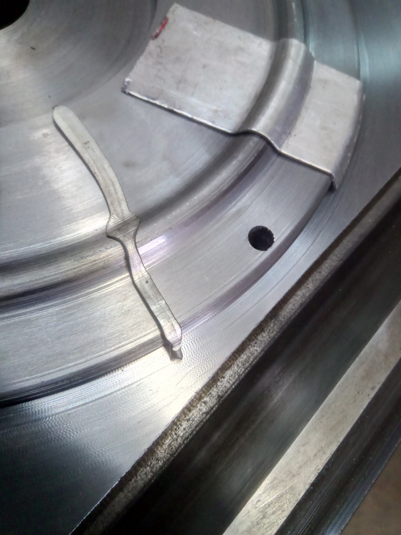

Spritzbleche hinten nach bauen
Kangoo-Center -TML, 06618 Leislau, (vor 2039 Tagen) @ Stefan H

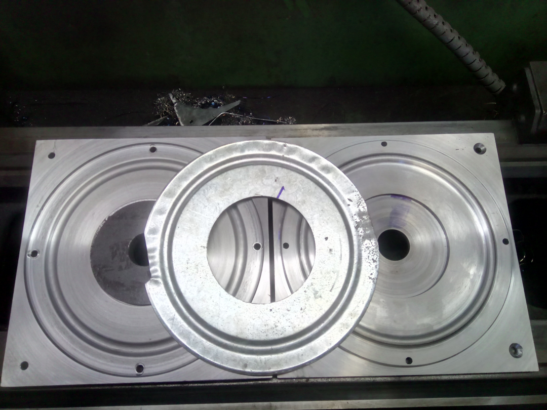

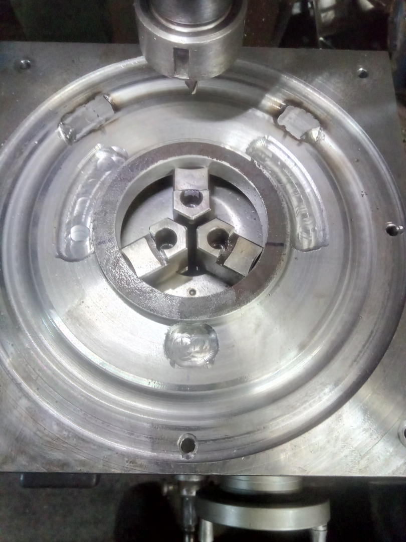

Hab da mal was vor bereitet , ist noch nicht fertig aber wird schon . Diverse Probe Pressungen hab ich ja schon mal gemacht . Wenn die Formen komplett fertig sind kann ich was genaueres sagen wie dick das mit Edelstahl funktioniert .

Buggy, vogelsgebirge, (vor 2039 Tagen) @ Kangoo-Center -TML
sieht schon fast so gut aus wie mein handgedengeltes :-D
man sieht aber mal wieder wie aufwendig selbst so ein einfaches teil ist
weiter machen;-)

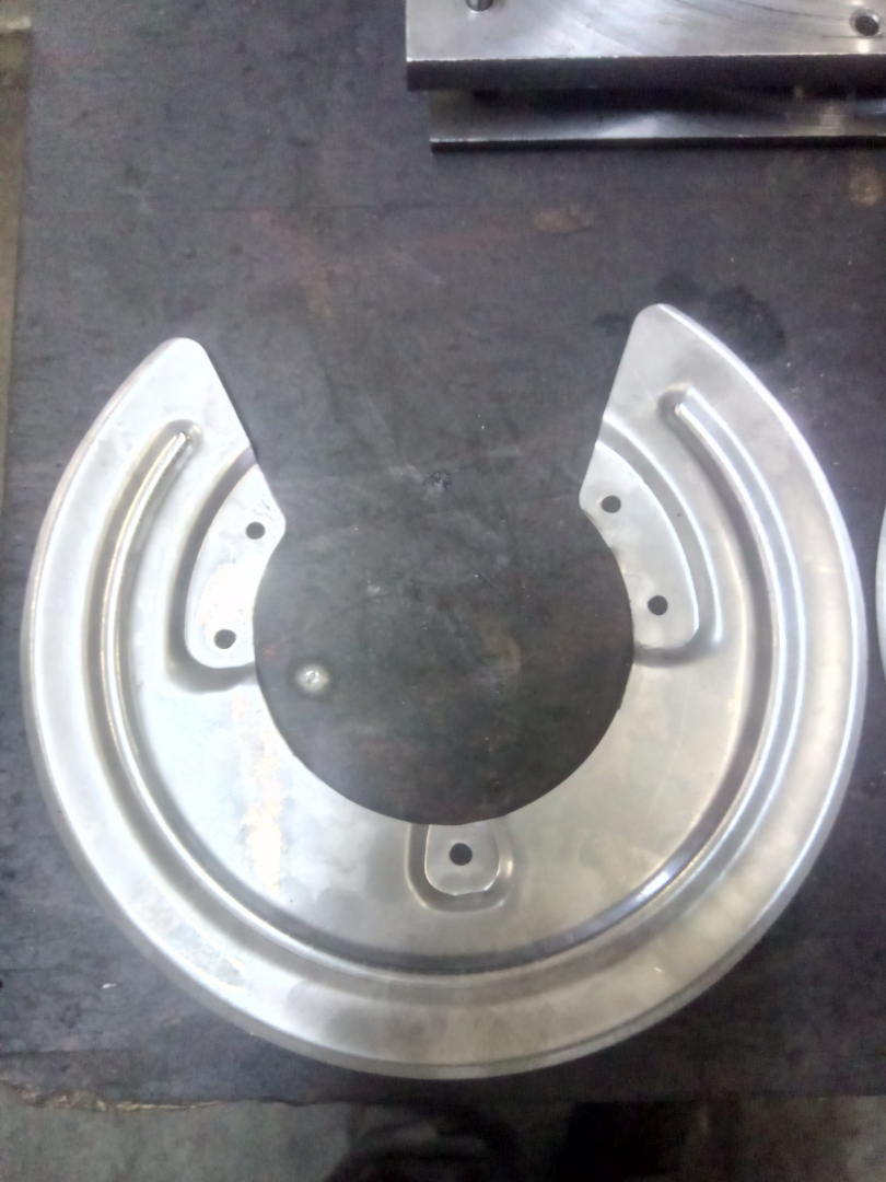

Spritzbleche in Edelstahl verfügbar !
Kangoo-Center -TML, 06618 Leislau, (vor 2015 Tagen) @ Horst

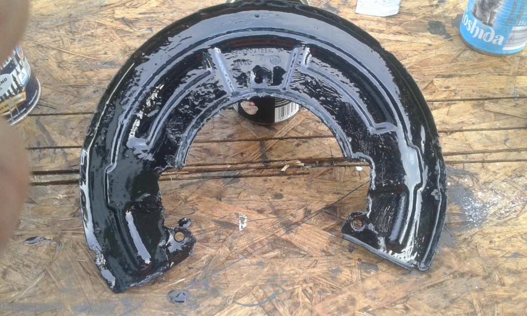

Es wäre geschafft , die ersten Spritzbleche in Edelstahl sind gepresst . Es wurde eins in 0,8 mm und in 1 mm probiert . Beide sind stabil genug . Ich werde jetzt noch ein paar Bleche in 1 mm Dicke lasern lassen und pressen . Einen Preis kann ich aber erst sagen wenn die Rohlinge vom auslasern da sind .

gipsy30, (vor 2014 Tagen) @ Kangoo-Center -TML
Klasse!
Respekt vor so viel handwerklichem Geschick
