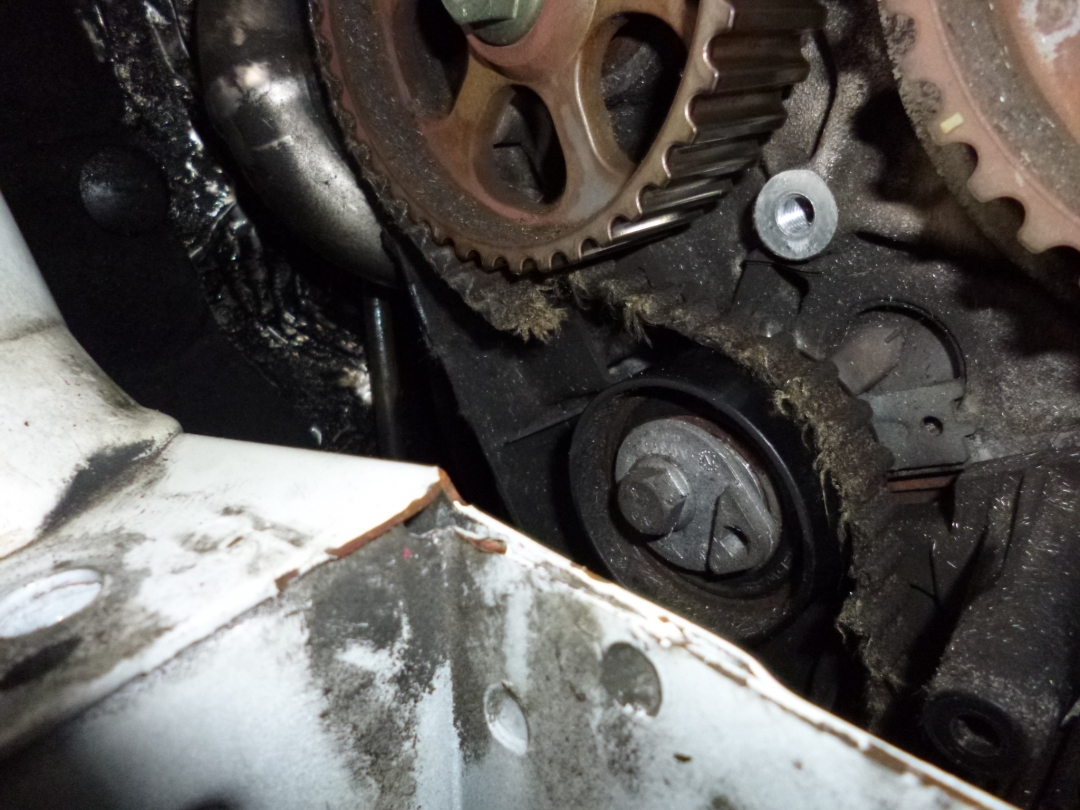

Dr.Izzy, (vor 2470 Tagen) @ 26kanal
Das Schadensbild deines Zahnriemens ist bedenklich.
Das sieht so aus, als hättest du irgendwann/Irgendwie ein Metallteil gefressen und mindestens 1x durch die Anlage gezogen. Anders ergibt der Bruch der unteren Glocke und der Schnitt längs durch den Riemen keinen Sinn.
Wenn der ZR stirbt, gibt es eine kleine Zahl typischer Fehlerquellen.
Gelesen (und 1x gesehen) habe ich folgendes:
- Versprödung durch alter: Rissiges Gesamtbild, ausgefranst, an einer Stelle durch
- Gewaltbruch durch festgefressene Wasserpumpe: Riemen ist allgemein in gutem Zustand, aber gerissen
- Verschleiß durch feststehende Spannrolle (hab ich so gesehen, nicht mein Renault): Abrieb der Spannrolle, Rolle und Riemen quasi abgefackelt.
Dein Riemen sieht leicht alt aus, aber das kann am Licht und den Ölflecken liegen. Deine Spannrolle sieht gut aus.
Der Riemen kann nicht die Glocke unten so schwer beschädigen. So viel Impuls baut der nicht auf.

JAU ⌂, 74632, (vor 2470 Tagen) @ Dr.Izzy
Der Riemen war wohl locker, da würde ich als erstes schauen ob am Spanner noch alle Schrauben dran sind.

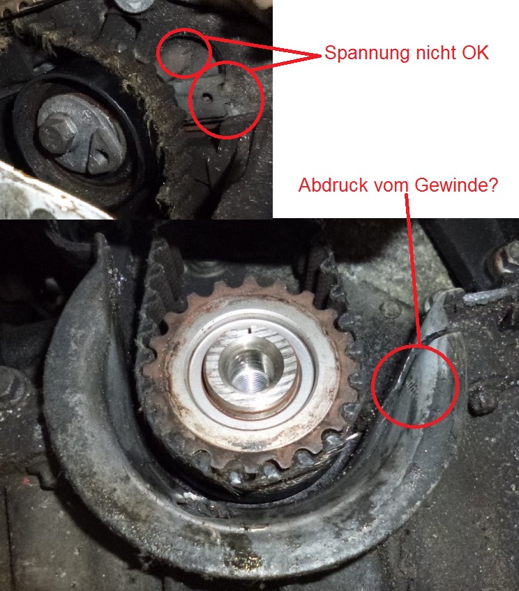

Zahnriemencrash - Spurensuche
Dr.Izzy, (vor 2470 Tagen) @ JAU
mfg JAU
Ja, locker ist er auch. Meine Gedanken in Bildform:
Ich glaube, der Zahnriemen hat eine Schraube gefunden und gefressen, anschließend unten aus dem Gehäuse gepresst.
Wenn das stimmt, müsste es auf dem Kurbelwellenrad und auf der Keilriemenscheibe Spuren von diesem Crash geben.

26kanal, nördl. LK-OS, (vor 2468 Tagen) @ Dr.Izzy
Boah Maenner - Ihr seid klasse! Vorab vielen Dank fuer's Mitdenken. Der Reihe nach:
- Metallteil durchgegangen, Gewindeabdruck: hab ich gar nicht gesehen. Der Abdruck ist klein, koennte hoechstens M8 gewesen sein.
Nur - es hat nichts gefehlt, es war nichts abgerissen oder so. Was soll das gewesen sein???
- Versproedung: die Altteile sind alle noch vorhanden, ich werde noch ein paar Fotos einstellen. Bruechigkeit konnte man dem Riemen jedenfalls nicht vorwerfen. Aber es fehlen halt ca. 20 cm Umfang und davon die halbe Breite. Und ueber den gesamten Umfang aussen einiger Abrieb. Wo ist dieses Material geblieben?
- Wapu: gut erhalten, schade dass ich sie ausgetauscht habe. Kein Spiel, kein grosser Widerstand.
- Dass die Spannrolle falsch stand, zu locker, war mir auch aufgefallen. Meine Idee: wenn irgendwas versucht, den Riemen zu blockieren aber der Motor drehen will, entsteht enormer Zug, und verstellt den Spanner. ich hatte den Eindruck, dass der alte Riemen eher locker drauf sass. Aber was wunder, wenn man sieht, dass er nur noch auf halber Breite tragen kann.
Ansonsten war der Spannrolle aber auch nichts vorzuwerfen.
- Riemenscheibe, da gab es Spuren, aber die schienen mir erheblich aelter zu sein.
- Zwei Zahnriemengehaeuseteile waren beschaedigt. Oben in der Kappe gab es relativ geringe Schleifspuren, aber die sass nicht mehr richtig.
Das grosse Vorderteil war an der Unterkante erheblich angefressen (oberhalb von der Riemenscheibe).
- Impuls - nööö glaubich auch nicht, ist sicherlich nicht vom schlagenden Zahnriementeil. ABer...
- Es gab einigen Abrieb, Faserabrieb, drei bis vier Flocken, ansonsten ungeordnete Kleinstfasern. Aber ich habe keine groesseren Teile gefunden von dem fehlenden Bereich.
Meine Hypothese: das hat sich da unten vor dem KW-Zahnrad gestaut, und irgendwann war da soviel Druck, dass das Alu-Gussteil nachgeben musste.
- Am Tag des ersten Ausfalls, oder ein, zwei Tage vorher, hat der Wagen beim Losfahren ein einziges Mal heftig gebockt, danach ging es normal weiter. Das kenne ich ueberhaupt nicht von meinem Dieselchen.
Wie gesagt, ich reiche weiter Fotos nach.
Dr.Izzy, (vor 2468 Tagen) @ 26kanal
Hast du das Rad der Kurbelwelle angeguckt? Wenn etwas metallisches reinkeilt und den Riemen zerschneidet, wird das sicher seine Spuren hinterlassen haben.
Guck dir beim Riemenwechsel auch die Zähne oben an. wenn da was Scharfkantig geschlagen wurde, wird der nächste Riemen schnell gefressen.
ein M8-Gewinde kann alles sein, bei Renault ist gefühlt jede 2. Schraube für Halterungen, Klammern oder Deckel eine M8. Da die Schraube aus dem Inneren des Zahnriemendeckels kommt, vermute ich: Wasserpumpe oder Zahnriemendeckel selbst. Wasserpumpenschrauben sind eher kurz (und ich meine: M6), aber sie kommen zumindest aus der richtigen Ecke.
Eine Schraube an den Deckeln vorbei da reinzufummeln/reinfallen zu lassen ist arg Lotto.
Die Beschädigungen unten sind in jedem Fall ein riesiges Warnsignal. Sowas passiert normalerweise nie.
Ich gebe aber zu:
Es kann natürlich sein, dass sich der Riemen so beschädigte, weil die Spannrolle nicht richtig saß. In diesem Fall wäre ein Überspringen und damit Kopfklatscher wahrscheinlicher, aber denkbar ist es. Der Riemen flatterte also munter vor sich hin und sorgte so für Verschleiß.
Und die Macken unten stammen von "früher", also einem Schaden vor deiner Zeit.
Zahnriemencrash - Spurensuche, noch ne Idee
Mc Stender, Hamburg, (vor 2468 Tagen) @ Dr.Izzy
ich hatte auch mal so einen "Fall".
Hin und herüberlegt. Ruhnen geworfen. Orakelt ect.
Dann den Vorbesitzer angerufen und ....
Ja, da war mal Außen der Riemen gerissen.
Neuer drauf und lief wieder.
AHA. Da ging der Kronleuchter an.
JAU ⌂, 74632, (vor 2468 Tagen) @ Dr.Izzy
Als ich beim Riemenwechsel das Kurbelwellenzahnrad sauber machte ist es mir auf den Boden gefallen: kaputt!
Stück von der Stirnseite abgesprungen und ne schöne Macke in der Verzahnung. Die Dinger sind überraschend empfindlich...
Wenn da ne Schraube unterwegs war hat die sich bestimmt auch am Riemenrad der Kurbelwelle verewigt.
mfg JAU

26kanal, nördl. LK-OS, (vor 2025 Tagen) @ 26kanal
Hallo!
Mal eine Rueckmeldung nach ca. 15 Monaten und mehreren 10.000 km:
Bzgl Zahnriemen ist alles gut gegangen. Habe da nach einigen Wochen noch mal die Abdeckung aufgemacht, da war alles i.O. kein Abrieb, keine Spuren. Auch die beschriebene Stelle unten am KW-Zahnrad haelt.
Ansonsten macht mir der Motor aber langsam Sorgen... mal ein bisschen in alten Beitraegen stoebern... Da besteht langsam aber sicher (nach 357.000km) Handlungsbedarf, der soll noch ein bisschen weiterlaufen!
