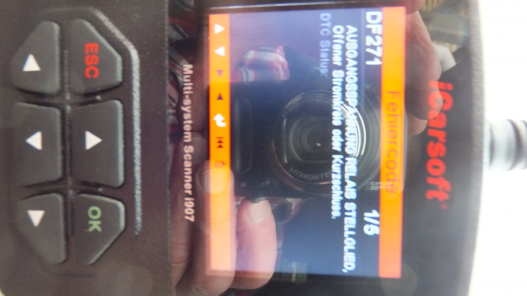

Hallo zusammen,
seit gestern will mein Kangoo ( KCOB, 1,4 Ez. 01/2001 3003/554) nicht anspringen. Der ADAC war bei mir , hat viel probiert, sprang trotzdem nicht an. Masseband u. Wegfahrsperre i.O., Zündung an: Kraftstoffpumpe läuft, hört dann wieder auf, nun kommts : in dem Moment wo der Anlasser betätigt wird ist auf dem + Kabel am Zündmodul der Strom weg, Anlasser ausgeschaltet Strom wieder da. Beim Auslesen erschien dann der Fehlercode DF 271 ( siehe Foto).
Vielleicht kann mir einer der Spezialisten hier weiterhelfen. Allerdings ist die Elektronic nicht so mein Ding , bitte nicht böse sein wenn ich einiges nicht sofort verstehe.
Gruß vom Waldschrat[image]

Lotti Karotti, (vor 2525 Tagen) @ waldschrat
Ich sehe nur Fehler 1 von 5.
Wie heißen die anderen 4 Fehler?

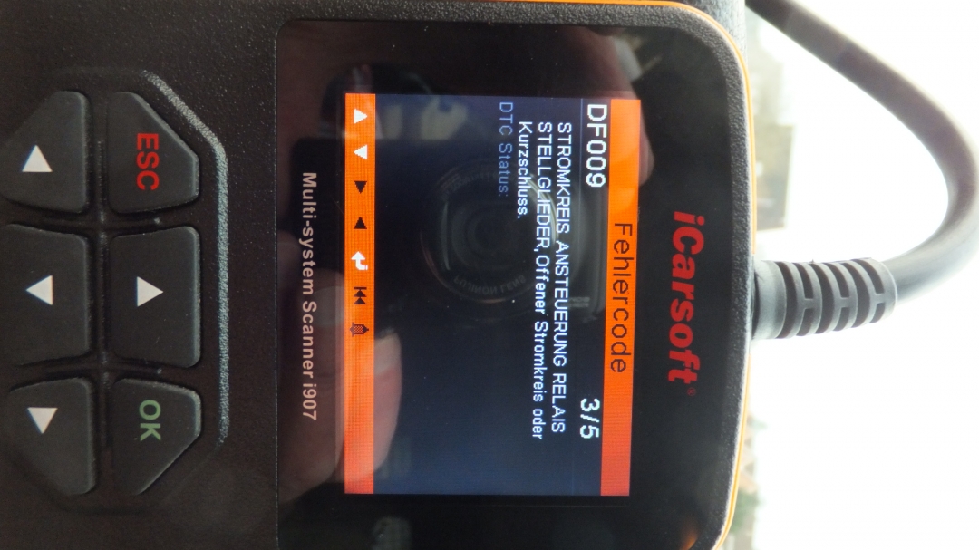

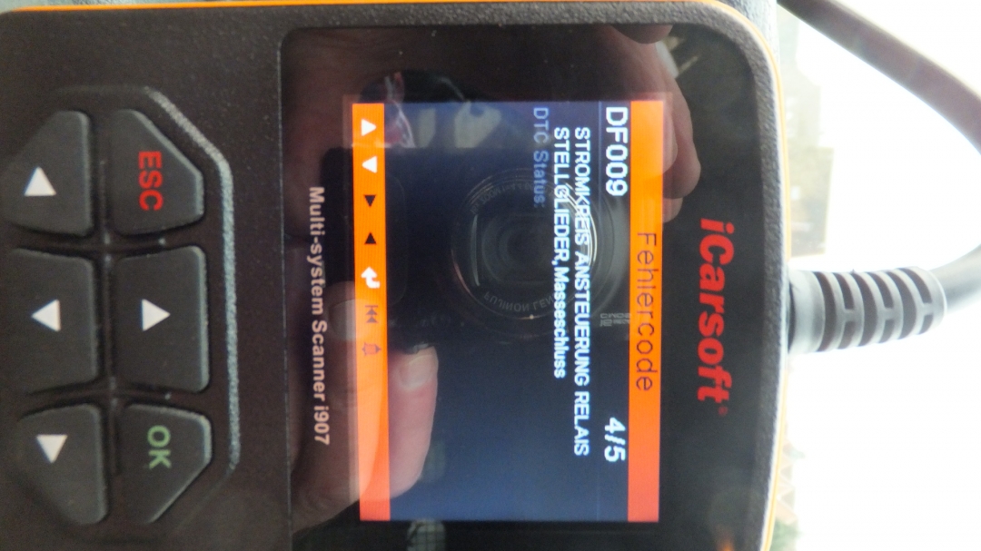

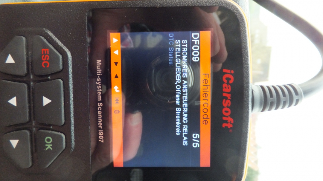

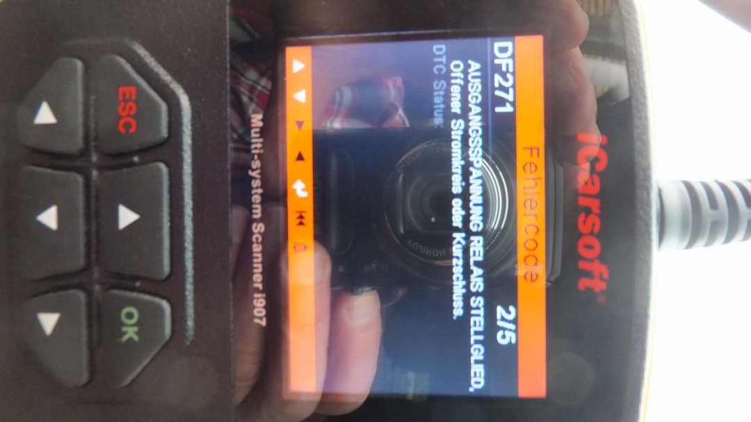

Hier nach nochmaligem Auslesen alle Fehler.
Einen schönen4.Advent wünscht der Waldschrat[image][image][image][image][image]
