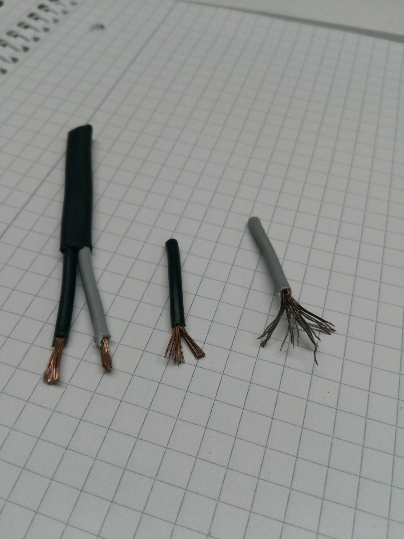

Da das Startverhalten sporadisch schlechter und immerwider unterschiedlicher wurde demontierte ich den vom Vorbesitzer schoneinmal getauschten OT Geber und befreite den von den sich angesammelten Metallspänen , nach dem wieder Einbau wahr alles schlechter als vorher weil die Kabelenden unterm Schrumpfschlauch des angestückeltem Stecker so aussahen :
Also den Stecker eines neuen OT Geber genommen und komplett neue Leitung zum Motorsteuergerät gelegt.
Seitdem Läuft der Motor ruhiger stabiler und reagiert weitaus besser aufs Gaspedal trotz des alten OT Gebers mit ca 690 Ohmschen Widerstand bei unter 20 Grad Temperetur dessen Magnet wahr noch stark genug um eine Schraube M10X40 anzuheben .
