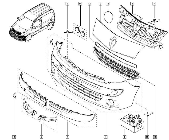

Nordlys, (vor 2475 Tagen) @ Nordlys
Hallo liebe Gemeinschaft.
Ich muss noch einmal nachfragen.Nun ist es mir gelungen fast alle Teile zu finden.
Was ich bis jetzt nicht gefunden habe, sind die bei beiden Plastikteile direkt unter dem Scheinwerfer. Diese beiden Teile werden direkt unter dem Scheinwerfer angeschraubt. Direkt neben der Befestigung des Scheinwerfers.In diese kommt ein weiteres Bracket. Leider war es mir nicht moeglich Teilenummern zu finden. Auch die Renault-Werkstatt hier oben konnte nicht helfen. Kann mir jemand einen Tip geben? Teilenummer eventuell.Leider ist es mir nicht gelungen ein Foto ein zu fuegen. Vielen Dank!!
Frontschaden
Lotti Karotti, (vor 2475 Tagen) @ Nordlys
Moin
Ist das etwas von diesen abgebildeten Teilen?
Freundlicher Gruß

Nordlys, (vor 2454 Tagen) @ Lotti Karotti
Vielen Dank fuer die umfassende Hilfe! Mein Freund ist wieder auf der Strasse! Habe am Wochenende mit dem Rest der Teile die Front zusammenstecken koennen. Ist schon ein Erlebnis. Selbst Originalteile mussten mit dem Winkelschleifer angepasst werden. Die Teilebeschaffung hier in Norge ist echt grausam!
