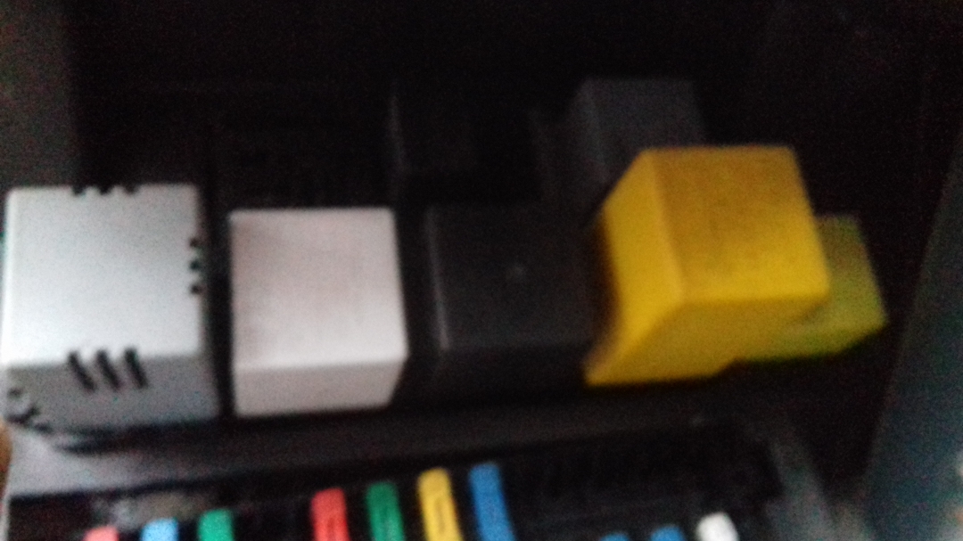

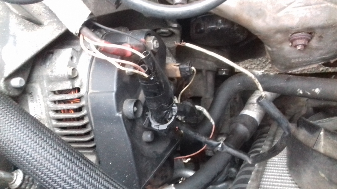

[image][image][image]
Hier mal ein paar Bilder!
Bei den Relais weis ich nicht ob da alle drin sind ?

Jeff, (vor 2478 Tagen) @ maler72
Sieht nicht Gut aus dein Bild 1.
Ich denke die unterbrochenen Kabel haben was mit der WFS zu Tun.
Dadrüber wird von der UCH das Motor Steuergerät frei geschaltet.

maler72, (vor 2478 Tagen) @ Jeff
Scheint wohl so ,
habe noch das Steuergerät von meinem alten Kangoo normalerweise müsste dann
die rote kontrolllampe wie verrückt blinken , aber reagiert genauso wie das Originale
bei den abgeklemmten kabeln sehe ich aber nicht wo sie angeklemmt waren ?????
