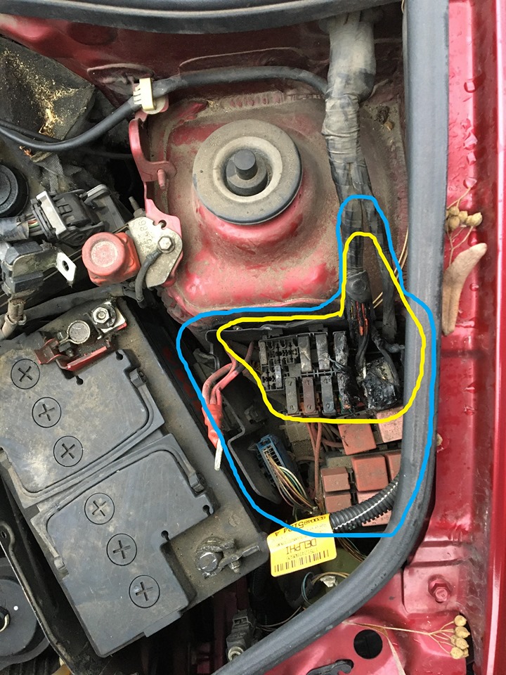

wir suchen Sicherungskasten zu kaufen fur unsere Kangoo I, (1,5dCi), jahr 2007.
Werkscode KC1E, Motorcode: K9K714
Danke fur seine Hilfe oder sein Rat wo konnen wir das finden.

Beim Schrotti.
Kangoo I (1,5dCi) fab jahr 2007_Sicherungskasten
Lotti Karotti, (vor 2320 Tagen) @ Superaxel
Beim Schrotti.
Bringt aber nix, wenn die Ablaufrinne oberhalb vom Schmorschaden nicht sauber gemacht wird. So wie das im Motorraum aussieht, liegt auch in der Rinne jede Menge Dreck und das gesammelte Wasser läuft an der Kabeldurchführung von der Rinne am Kabelbaum abwärts direkt in den Sicherungskasten.

und so, wie das ausschaut, auch gleich einen Teil vom Kabelbaum mit Stecker.
Zum "Flicken".
Denn mit den Überresten ...... fliegt Dir der nächste Kasten gleich wieder um die Ohren.
G.g. auch neue Batteriehauptsicherung. An der +Klemme (Metallsteg).

When you change the fuse board of your Kangoo you should definetely also repair the last part of the wiring ending in the fuse board. The cables will be damaged by the fire and should not be used again.
If you do so it might be your Kangoo starts burning there again.
Best way to buy a fuse board is to look for a car recycling. The boards are mostly identical with other Renault cars, so there might be a good chance to find one.
You should also clean drainings under the windscreen. We guess water ran down your cables and caused corrosion and the fire in the end.
