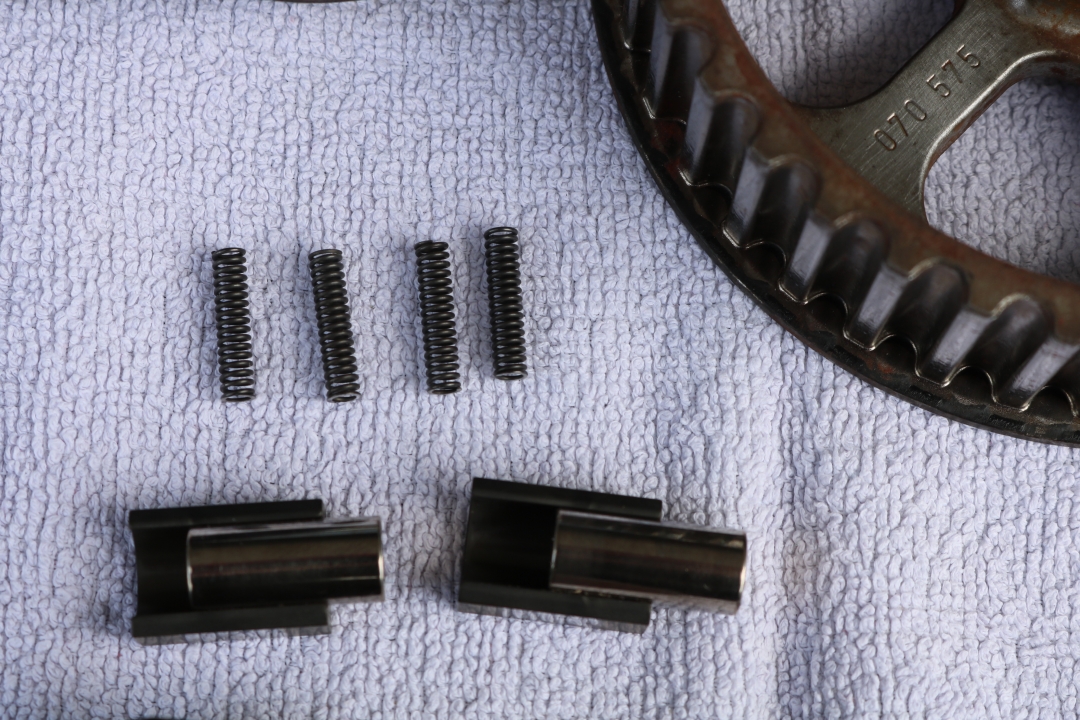

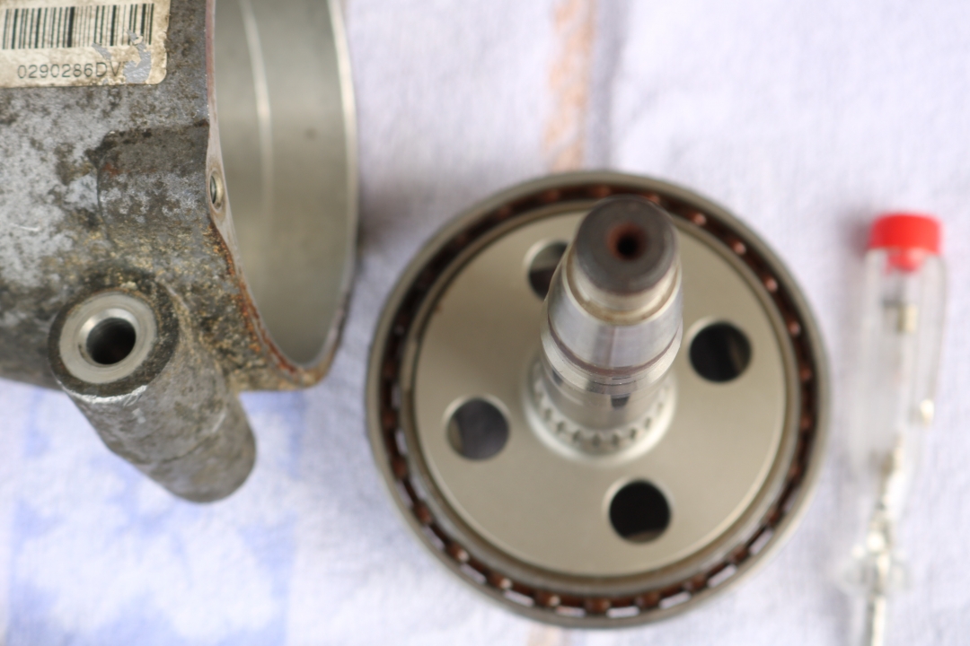

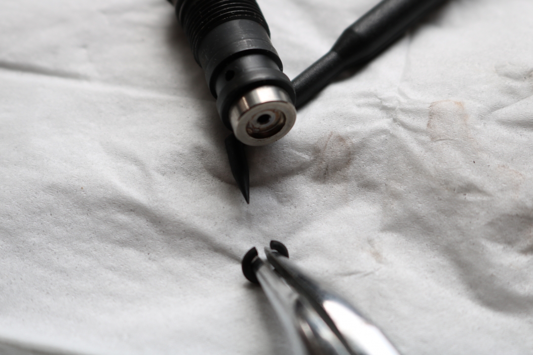

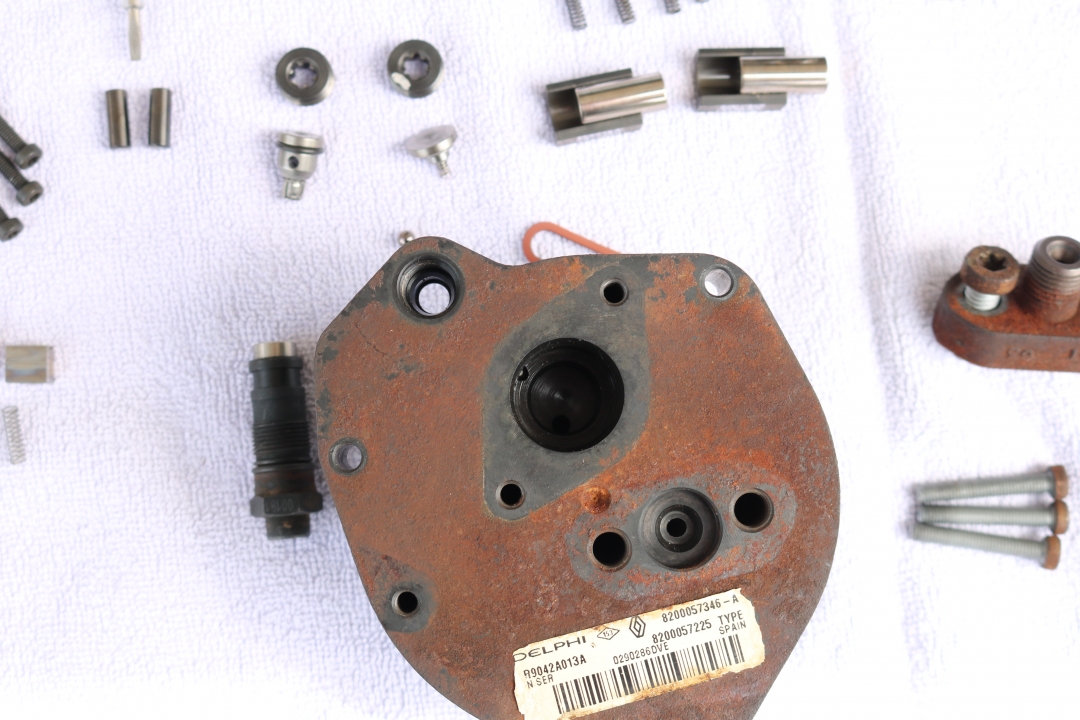

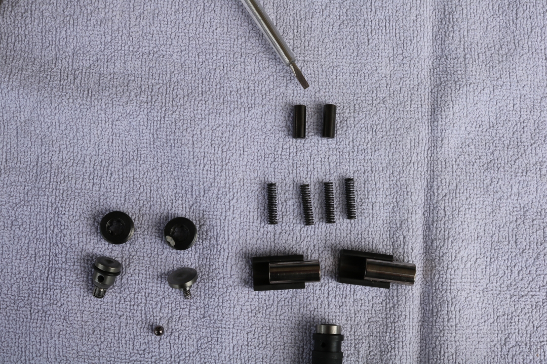

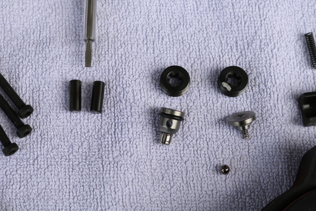

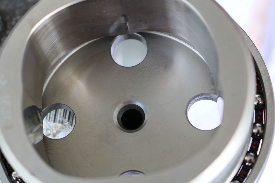

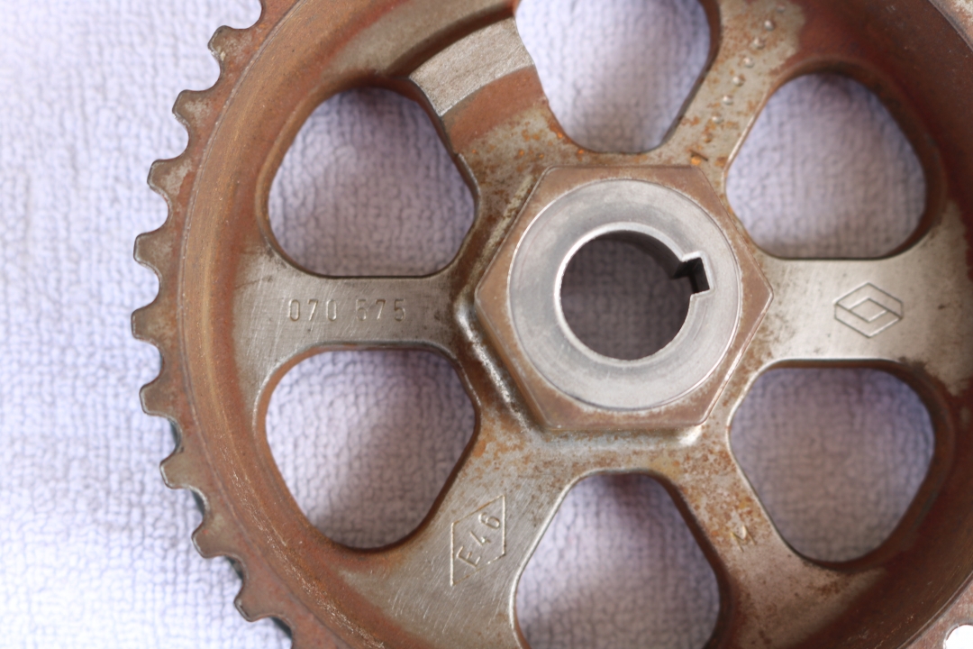

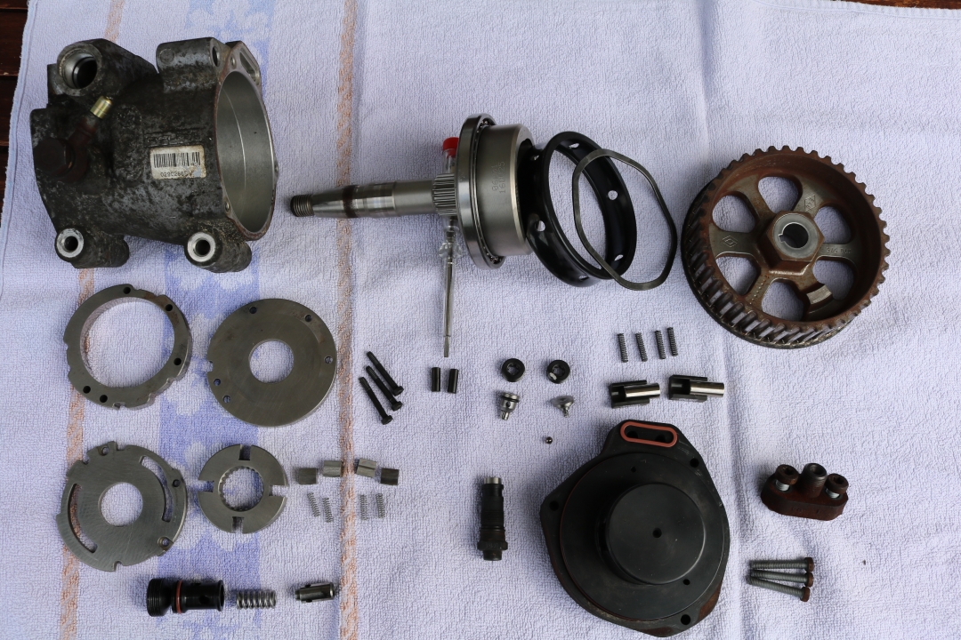

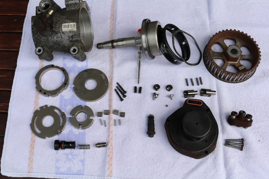

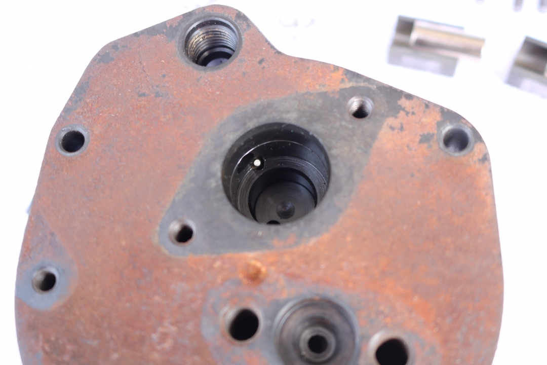

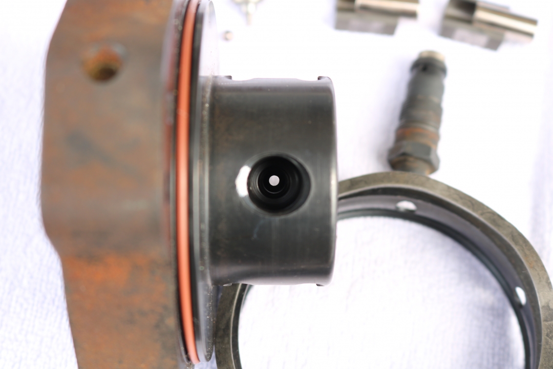

Hier mal ein paar Bilder von meiner zerlegten CR-P um den Fehler DF 137 zu finden.

...Hochdruck-Sicherheitsventil und der einzig Gefundene Fehler in der Zerlegten Delphi-Commen-Rail-Pumpe.
Das hätte man einfacher haben können.
Aber hinterher ist man immer Schlauer.
Den Dichtungssatz von Delphi hab ich und da ist ein passender O-Ring drin.
![[image]](images/uploaded/202007092137215f078e11c6547.jpg)
Lotti Karotti, (vor 2332 Tagen) @ Jeff
Moin
Wenn´s den O-Ring zerreißt, dann war der Druck zu hoch und normalerweise soll der erhöhte Druck durch das Sicherheitsventil entweichen. Deshalb heißt es auch Sicherheitsventil. Wenn das Ventil also nicht aufgemacht hat, ist die nächstschwächere Stelle betroffen, in diesem Falle der O-Ring.
Folglich: Sicherheitsventil defekt und sollte unbedingt komplett mit O-Ring erneuert werden!
Glückwunsch zum gefundenen Fehler, was hoffentlich die Hochdruckpumpensterblichkeit vermindert!

Jeff, (vor 2332 Tagen) @ Lotti Karotti
Moin
Folglich: Sicherheitsventil defekt und sollte unbedingt komplett mit O-Ring erneuert werden!Glückwunsch zum gefundenen Fehler, was hoffentlich die Hochdruckpumpensterblichkeit vermindert!
Freundlicher Gruß
...Getausch werden.
Dieses Sicherheitsventil ist für den absoluten Notfall gedacht.
Die Notfall wäre wenn die Pumpe durch nicht näher Bezeichnete Umstände einen Druck von ca. 1800 Bar aufbauen könnte.
Erst Dann würde sich das Hochdruck-Sicherheitsventil Öffnen oder Blatzen und den Hohen Dieseldruck in den Motorraum abblasen.
Anschließend ging dann nix mehr, was verständlich ist!
Aber Fakt ist das sich dieser O-Ring im Hochdruck-Bereich der Pumpe befindet.
Bei Volllast mit dem Känguru über die Autobahn bringt die Pumpe ca. 1350 Bar!
Und da kann der O-Ring über die Jahre nicht Standhalten.
Lotti Karotti, (vor 2331 Tagen) @ Jeff
bearbeitet von Lotti Karotti,
Moin
...Getausch werden.
Erst Dann würde sich das Hochdruck-Sicherheitsventil Öffnen oder Blatzen und den Hohen Dieseldruck in den Motorraum abblasen.![]()
Anschließend ging dann nix mehr, was verständlich ist!Aber Fakt ist das sich dieser O-Ring im Hochdruck-Bereich der Pumpe befindet.
Ich kenne das aus anderen Bereichen, wo das Sicherheitventil schon mal versagen kann. Bestes Beispiel ist das Sicherheitsventil in der Haus-Heizungsanlage. Es soll bei Überdruck öffnen, tut es aber ab und an nicht und das lässt den Gummibalg im Ausgleichsbehälter platzen.
Oder das Sicherheitsventil beim Schnellkochtopf....geht das nicht auf bei Überdruck, kann dir der Topf um die Ohren fliegen....schon mehrfach auf der Werkbank gehabt, wo nur mit Glück beim Kunden niemand verletzt wurde.

Jeff, (vor 2330 Tagen) @ Buggy
so dann hoffe ich mal dass: eisch dodemit mei rou hawwe und du?

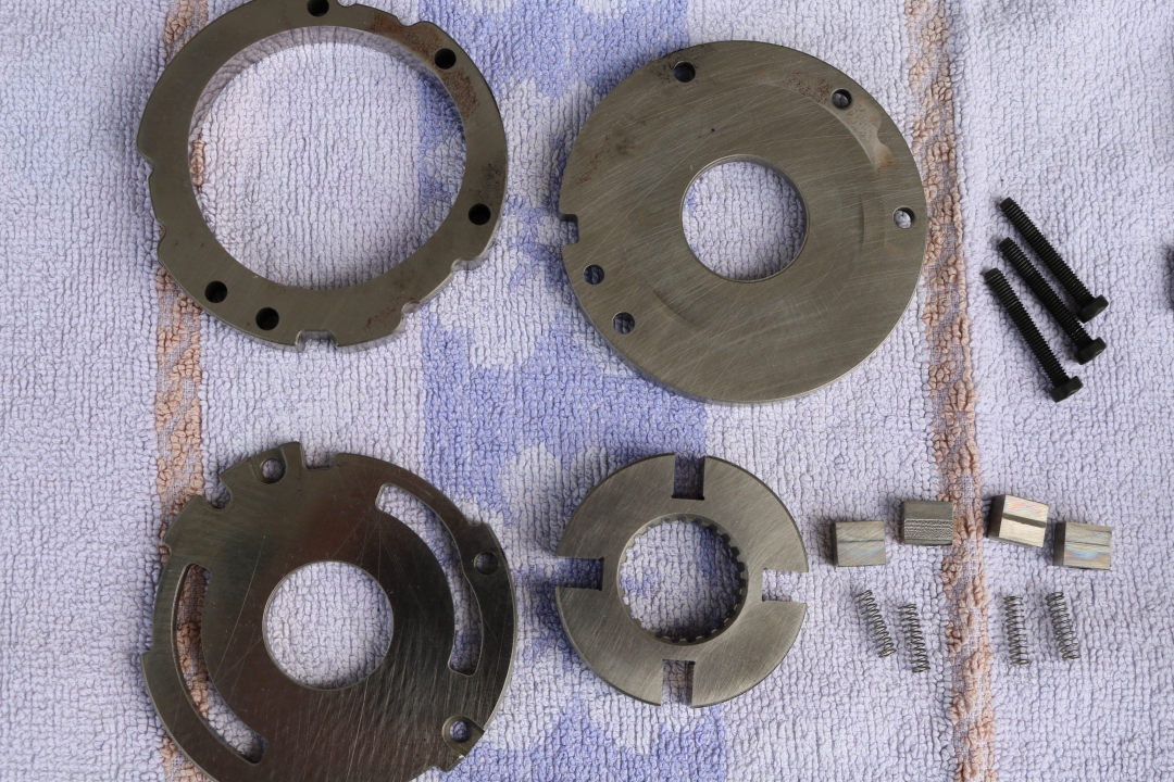

...hab die Pumpe Heute mal zusammen gebaut.
Also ist der O-Ring bei dir @Buggy genauso Defekt wie bei meiner Pumpe.
Gleich wird die CR-P. noch ins Känguru eingebaut.
Dabei wird zuerst die Schraube Links Oben, dann Rechts unten und dann Links unten mit 25 Nm angezogen
Wenn ich es noch schaffe wird auch noch der Zahnriemen aufgelegt.
Aber ich bin ja noch parallel an den vom Tüv monierten Gummilagern der Länglenker an der Hinterachse dran!
Ich sag nur es ist ein Desaster überhaupt einen der 2 Stabistäbe heraus zu bekommen.
Buggy, vogelsgebirge, (vor 2330 Tagen) @ Jeff
von dem o-ring ...
viel luft zum bersten hat er eigentlich gar nicht .... aber er machts trotzdem.
bin ja mal gespannt wie sich das entwickelt. wenn er wieder muckt kriegt er erstmal ein neues ventil - sofern der oring wieder durch sein sollte.

Markus (RO), Inzell, (vor 2330 Tagen) @ Buggy
.... zum Bersten brauchen O-Ringe nicht viel Platz! Wir haben bei einem Bagger mal einen Dichtring an einem Hydraulikschlauch-Flansch im Wald tauschen müssen... leider hatten wir nur einen O-Ring der um einen hauch (unter 1 mm!) dünner war als das Original... den O-Ring hat es bei der ersten Betätigung (Hydraulik mit max. 400 bar) komplett durch den Spalt vom Flansch nach außen gedrückt!! Der Ring war schlichtweg komplett verschwunden!!

Buggy, vogelsgebirge, (vor 2329 Tagen) @ Markus (RO)
der hier hat ist ja schon für den durchmesser recht kräftig
und sitzt fasst press und in seiner einbuchtung hat er hat auch nicht wirklich viel platz ... aber wohl noch zuviel für den druck
aus spass mal ne kurzforschung im netz gemacht - die fords kennen das auch mit dem o-ring bei denen geht aber der wagen bei leistungsabfrage in den notlauf ...

...ich konnts ja nicht lassen.
Hab das Hochdruckteil bestellt und Gestern schnell eingebaut.
Zahnriemen drauf und Los.
Hab vorher die neuen Teile mit der Schieblehre vermessen und mit dem Gebrauchten Kopf verglichen.
Und was gibts zu berichten: nix.
Das einzige was ich feststellte sind die Federn des alten Pumpenkopfs.
Die sind alle 1//10 tel kürzer als die neuen Federn.
Ich denke das bedeutet nichts.
Aber aber was Bedeutet sind die 2 Startschwierigkeiten die ich heute schon hatte.
Und das bedeutet weiter das auch ein neues Hochdruckteil überhaupt nix bringt um das Problem zu beseitigen.
Nach Frustpause kann ich noch ein paar Bilder vom dem Hochdruckteil posten.

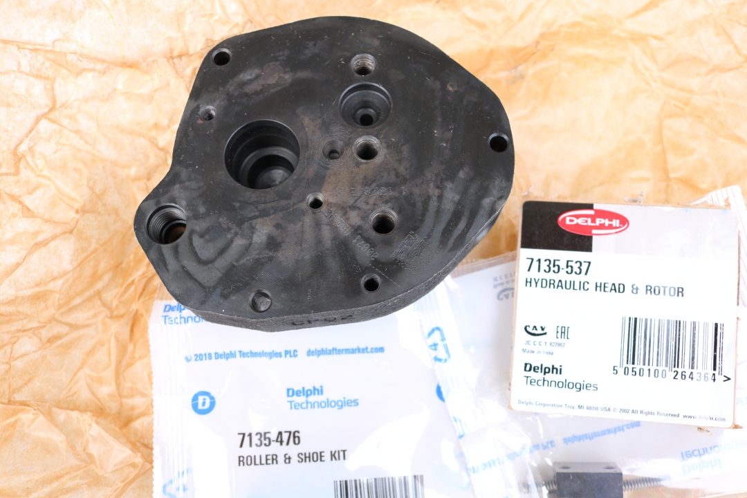

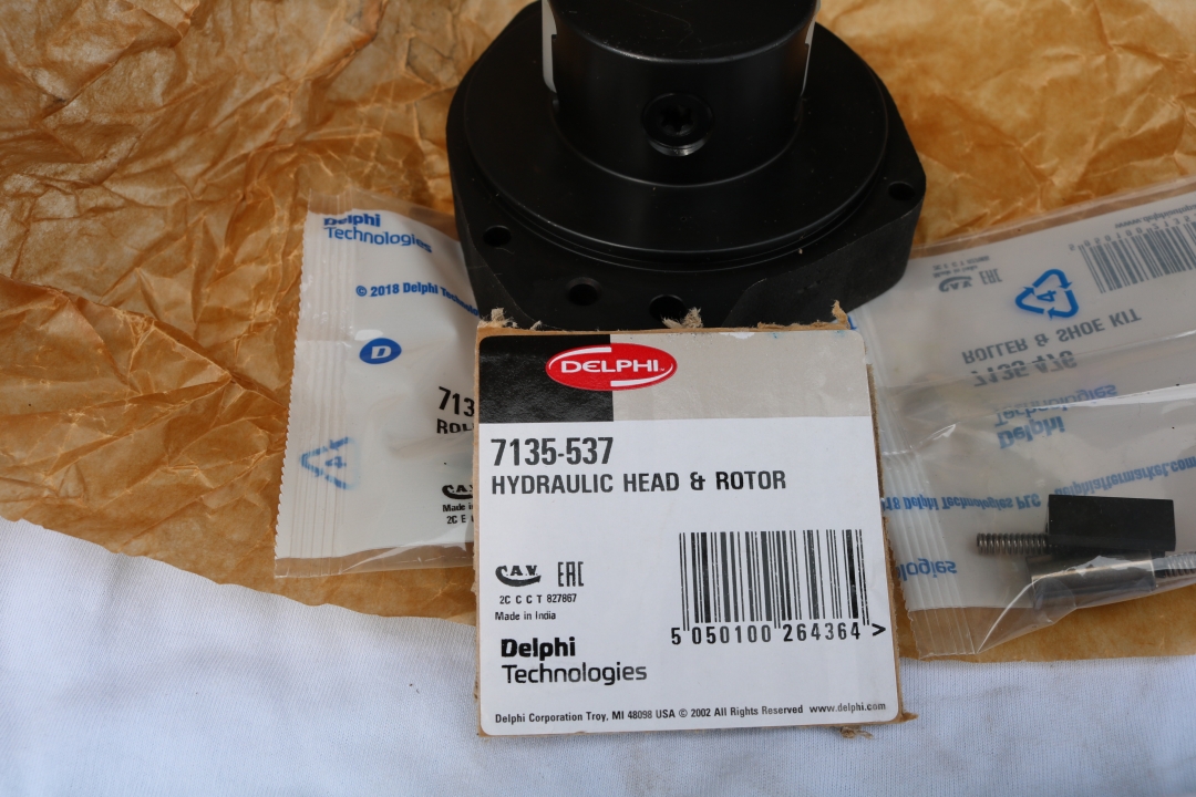

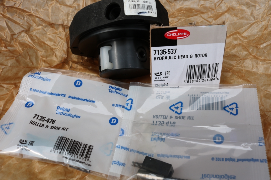

Hier mal die neue Hochdruckpumpe als Ersatzteil von Delphi um den Fehler DEF 137 2DEF zu beseitigen.
Auffallend: es wurde mit dem Rep.-Satz 7135-537 kein Neues Sicherheits Ventil geliefert.
Somit hab ich das gebrauchte Ventil mit neuen O-Ringen wieder eingebaut.

@tidi wurde bei dir damals das Sicherheitsventil auch erneuert oder das gebrauchte wieder eingeschraubt?
Ich werde bestimmt beim Sicherheitsventil nicht das sparen anfangen.
Aber Fakt ist das es beim neuen Rotorkopf nicht dabei war.
Scheint also nicht Relevant von Delphi eingestuft zu sein.
Lothar du kannst mir gerne einen Link nennen wo ich ein Neues Sicherheitsventil Ordern könnte für meine DFP 1 Pumpe!
So wie ich es herausgefunden habe gibts das Ventil nur Neu mit einer neuen Pumpe.

Jeff, (vor 2313 Tagen) @ Lotti Karotti
Hab mir ein neues Sicherheitsventil besorgt.
Un d was muß ich berichten: es hat nichts gebracht.
Der Fehlercode DF 137 3 DEF incl. nicht anspringen des K9K-Motors ist nachwievor Präsent.

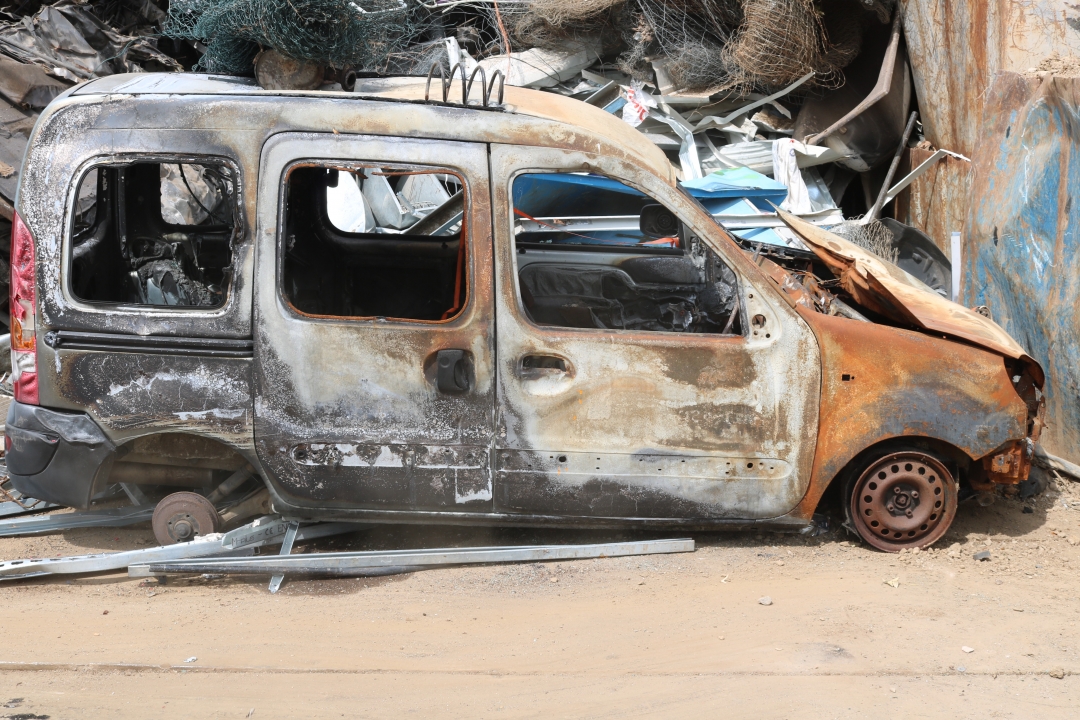

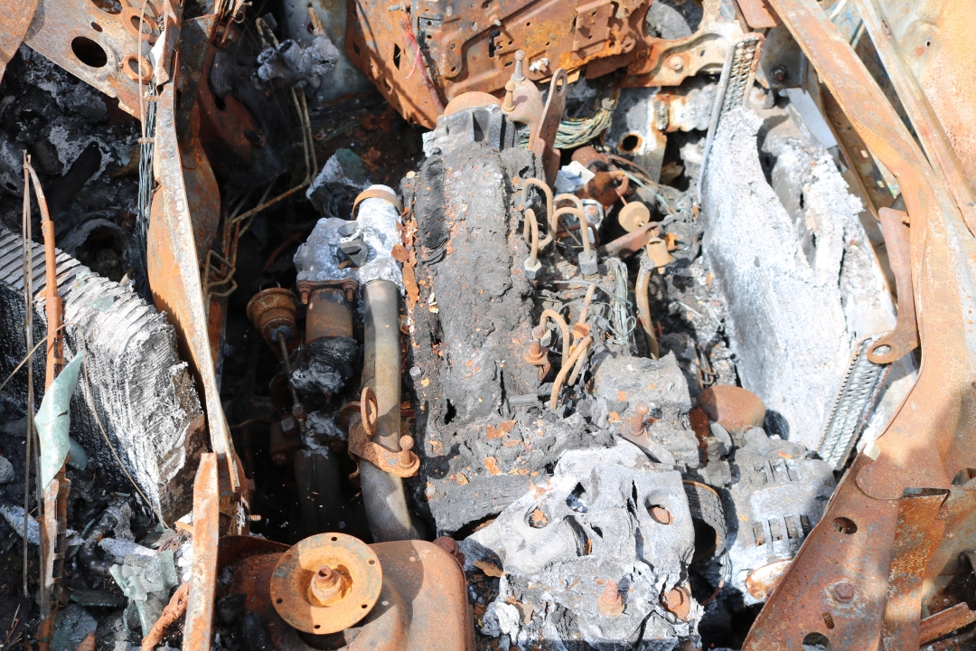

Angezündeter Kangoo: hab die Bilder vor einiger Zeit schon mal eingestellt.
Zum Glück war der noch Teilkasko, meiner hat auch noch TK.
![[image]](images/uploaded/202007311331285f241d3058aaa.jpg)
![[image]](images/uploaded/202007311332435f241d7bbd7bb.jpg)
![[image]](images/uploaded/202007311329115f241ca75bba3.jpg)
