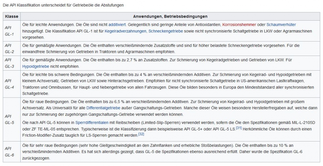

GL4+ weisen wahrscheinlich etwas mehr Additive aus, als GL4.
Und um mal die Unterschiede zu sehen, gibt es in Wikipedia einen Vergleich der Öle.
https://de.wikipedia.org/wiki/Schmier%C3%B6l
