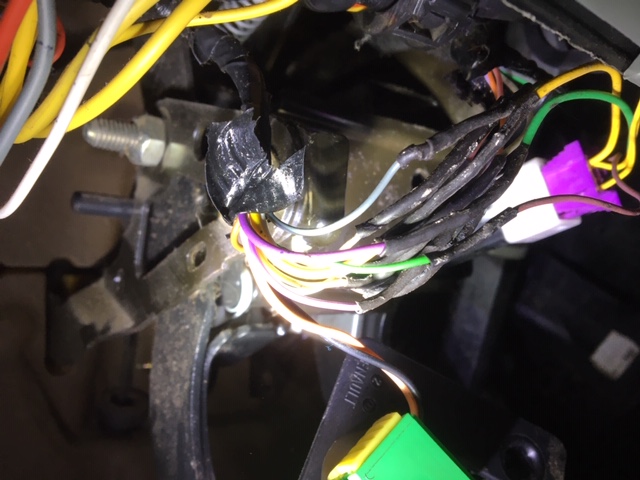

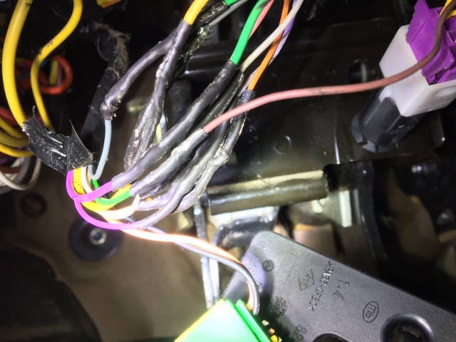

Habe mir einen Kangoo zu gelegt, erstmal alles leer gemacht im Innenraum, Metallschutzlack aufgebracht und alles wieder rein gpackt. Alles verkabelt, 2 Endstufen, eine Syrincs darin und den Boden hinten, als Ladefläche mit canadischem Eicheparkett aus gelegt.
Habe leider folgendes Problem:

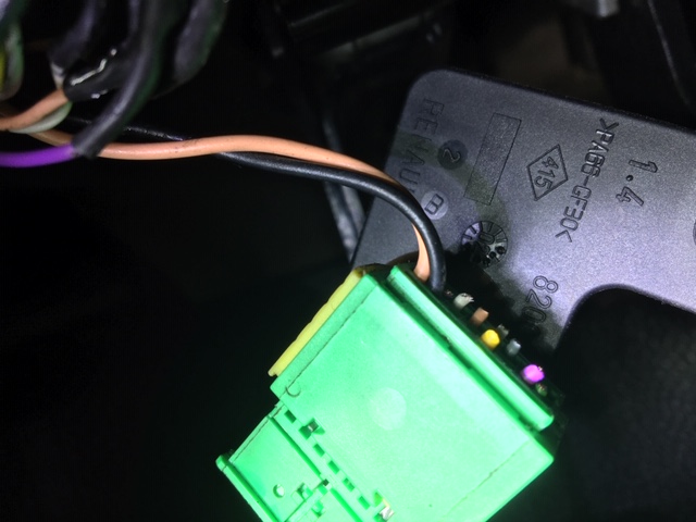

Pedalsensor, Gas Podi getauscht, neue Drosselklappe, verbaut, den Kabelbaum, an dem Stecker welcher hier so schön beschrieben isr, alle Kabel, jeweils immer nur 2 abgetrennt und verlötet.......
Ich habe Bilder beigefügt. Nun sind an dem Stecker nur noch 2 Kabel daran.....Bleiben die ? Da sie auf der anderen Seite des Steckers keine ankommenden Kabel haben, frag ich mich ob cih die beiden auch verlöten muss und der Kangoo deswegen nicht mehr anspringt ???
Kann mir jemand bitte helfen. Er ist mein Dailey und ich bin gerade echt aufgeschmissen und ratlos......
Ist der Kurbelwellensensor eventuell auch noch hinüber ? Der Kangoo leiert und leiert als ob Ihm was fehlt......

Hey,
sporadisch, sprang an.
Danach wurde eine Motorwäsche gemacht.
Hier nach lief der Kangoo nur noch auf 2000-2500 Touren.
Nach Hause gejuckelt, ausgelesen, alle Fehler kontinuierlich.
Alles an Stecker frei geblasen vom Wasser mit Druckluft, lief immer noch wie Müll.
Danach Stecker umgelötet und danach alle Teile getauscht.
Geht nicht mehr an..... ??

Die niedrigen Touren weisen auf den Fehler im Gaspedalpoti hin. Wenn die Werte dort nicht plausibel sind, geht das MSG in den Notlauf. NORMALERWEISE ist das aber nach Neustart behoben und tritt dann während der Fahrt wieder auf.
Ist der Wagen NACH Deiner Lötaktion denn gelaufen?
Wenn der Wagen nicht startet: wie verhält sich das rote Lämpchen für die Wegfahrsperre im Kombiinstrument? Geht die Lampe aus oder blinkt sie hektisch? Wenn die WFS aktiviert ist, dann wird die Benzinpumpe blockiert.
Benzinpumpe: Du solltest bei einschalten der Elektrik (Stellung VOR dem Zünden!) die Benzinpumpe anlaufen hören. Ist das bei Dir so?
OT Geber/Nockenwellensensor: wenn der es nicht tut, kann der Motor die Zündzeitpunkte nicht bestimmen und feuert sicherheitshalber nicht an. Sensibles Steckerchen, an das Du normalerweise nur kommst, wenn Du den Luftschlauch zum Filterkasten aushängst. Hast Du den erreicht?
Motorsteuergerät: das Ding sitzt bei Dir am Batteriekasten und hat den fetten, breiten Stecker drauf. Hast Du da auch nach Wasser gesucht? Mal gecheckt, ob das MSG selber nass geworden ist? Wenn man da fein draufballert mit dem Kärcher, kann schonmal was reinlaufen...
Nach dem "Trockenblasen" der Stecker WD40 druff... das WD meint "water dispellent", also wasserverdrängend. Kein echtes Kontaktspray, aber es verhindert eben Fehler durch Feuchtigkeit.
Zu guter letzt hat der Kangoo neben den Massebändern noch eine Reihe Masseverbindungen der Elektronik im Motorraum, am Motorblock und unter den Kunststoffkabelführungen. Bei mir hat eine fehlerhafte Masseverbindung vergangenes Jahr zu dollen Effekten in der Motorkühlung und Klimaanlage geführt. Checke und reinige die mal alle durch, schön mit dem Drahtbürstchen blank machen und am besten eine Zahnscheibe dazwischen. Auch die fetten Bänder der Batterie und im Radkasten.
Danach können wir weitersehen.

jetzt investiere doch endlich Mal mehr Zeit in eine vollständige chronologische systematische Beschreibung.
Du schreibst, dass nach der Motorwäsche ( das ist wirklich ne scheiß Idee gewesen) die Kiste noch angesprungen ist, eben wohl im Notlauf, was auf eingedrungenes Wasser
deutet.
Dann kam die OP:
1 Stecker
2 Gaspoti
3 Drosselklappe
Ab welchem OP Schritt ist er gar nicht mehr angesprungen ? Oder hast Du zwischen den Schritten nichts probiert ?
Wie sicher bist Du Dir, dass beim Löten nichts durcheinander gekommen ist?
Die Kabelfarben sollten ja am Stecker noch sichtbar sein. Nicht, dass Du Mal zwei falsch verlötet hast. Man kann ja ausversehen zwei abzwicken, die gar nicht zusammen gehören.
Das sporadische Anspringen am Anfang kommt typischerweise vom OT Geber btw dem Stecker des OT Gebers.
Es sein denn beim nicht Anspringen blinkt die Wegfahrsperrenkontrolleuchte schnell, dann liegt es an der WFS.
Aber Fang bitte erst endlich Mal mit der vollständigen Dokumentation an....
Irgendwie ist es ja lächerlich, dass die Motorwäsche erst jetzt ans Tageslicht kommt, die Eiche dagegen war schon im ersten Post ...

Hat jemand hier ein Bild von dem Kabelbaum, welcher vom Gaspodi auf den Stecker geht und von dem anderen Kabelbau, welcher auf die andere Seite des Steckers trifft ? Kabel.....eventuell habe ich ja beim LÖTEN einen Fehler gemacht.....Davon gehe ich aber nicht aus.....
Sonst bin ich gerad etwas ratlos....

WIE hast Du die Massebänder gecheckt? Draufgeschaut oder auch mal angefasst und gewackelt? Oder sogar gemessen? Und hast Du die anderen Masseverbindungen der Elektronik auch geprüft? Unter den Kabelbrücken?
Hast Du inzwischen mal den Fehlerspeicher mit einem hochwertigen Gerät auslesen lassen und NICHT mit so einem ELM327 Dödel... ?
Wo ist Dein Standort?
Zur Fehlersuche
MrFitch0106, (vor 2204 Tagen) @ Superaxel
Hey Superaxel,
mein Standort ist 63128 Dietzenbach bei Frankfurt am Main.
Die Massebänder wurden auf Verschraubung, daran gezogen, und auf Brüche kontroliert, nix.
Zitiere: Masseverbindungen der Elektronik auch geprüft? Unter den Kabelbrücken ;
Habe ich scon überprüft, werde ich morgen nochmals machen.
Denke auch darüber nach den eingebauten boden nochmals raus zu nehmen un die Benzinpumpe auch mit zu checken.
Wegfahrsperre.......ist frei, sonst könnte ich doch nicht die Zündung durch drehen und er würde nicht versuchen zu starten..... oder denke ich da jetzt falsch ??
Vielen vielen Dank für Deine Hilfe :-)
Zur Fehlersuche
Superaxel, Das Herz Westfalens, (vor 2204 Tagen) @ MrFitch0106
JA, da denkst Du falsch. Die WFS blockiert nicht den Anlasser. Der orgelt immer. Stattdesssen wird die Kraftstoffzufuhr gestoppt.
Ist die WFS aktiv läuft die Pumpe kurz an, es liegt also erstmal Druck an, eine winzige Menge Sprit kommt in den Motor. Der Motor orgelt und "öckelt" kurz, weil der wenige Sprit verbrannt wird. Du hast das Gefühl er könnte starten, tut er aber nicht.
Drei Dinge braucht der Motor um zu laufen: Luft, Sprit und Zündfunken. Das solltest Du der Reihe nach checken.
Luft: Filter und Drosselklappe checken.
Sprit: Benzinpumpe, Leitungen, Einspritzanlage, Einspritzdüsen checken (immer von hinten nach vorn!)
Zündfunke: Kurbelwellensensor, Zündkerzen, Zündspulen (einzeln!)
Nimm mal eine oder mehrere Zündkerzen raus nach einem Startversuch. Riechen sie nach Sprit oder sind sogar nass, dann kommt Kraftstoff an und es wird nicht gezündet. Sind die Kerzen trocken und riechen nicht, kommt eben kein Sprit.
Käme beim Orgeln Sprit an, müsste es auch am Auspuff bald miefen, weil der Sprit flüssig nach hinten durch den Kat läuft.
Helfen können wir nur, wenn Du die Tips aufmerksam liest, konsequent abarbeitest und nicht in blinden Aktionismus verfällst.
Und wozu hat der Koffer ein Steuergerät? Lass das mit einem echten Lesegerät auslesen. Mit der Info des Fehlercodes und evtl. des Lesers dazu können die Spezis hier viel besser Tips geben.
Nach Frankfurt komm ich leider nicht so schnell, sonst würde ich vor Ort helfen. Sorry. Nen K4M zum Vergleich hätte ich ja auch ;-)
Zur Fehlersuche
Lotti Karotti, (vor 2204 Tagen) @ MrFitch0106
Nur mal so als Tipp: Geht nach dem Drehen des Zündschlüssels die kleine rote Lampe der Wegfahrsperre nicht aus, sondern leuchtet dauernd, so wird im Steuergerät das Starten des Motors (nicht Anlasser) verhindert. Mit anderen Worten: Es liegt dann ein Fehler an, der erst lokalisiert und natürlich auch beseitigt werden muss.
Das bedeutet eine genaue Fehlerauslesung mit allen aufgelaufenen Fehlern inklusive den dazugehörigen Fehlercodes.
Zur Fehlersuche
MrFitch0106, (vor 2201 Tagen) @ Lotti Karotti
Hey,
die Lampe geht aus. Ich kümmere mich nun mal um die Benzin Pumpe, Sie läuft an, aber dank euren Hinweisen check ich das doch nochmal.
Danke :-)
