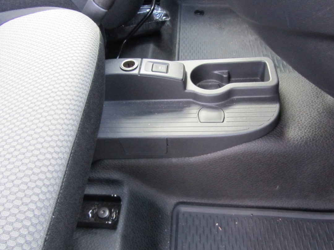

kannst du uns auch Fotos von deinem Sitz und vll von dem Unterbau, also der Befestigung und Mittelkonsole schicken? Kannst du uns vorab schon mal die Zulassung zuschicken, dann würden wir es mit dem TÜV absprechen. Wo wohnst du?
Kristina

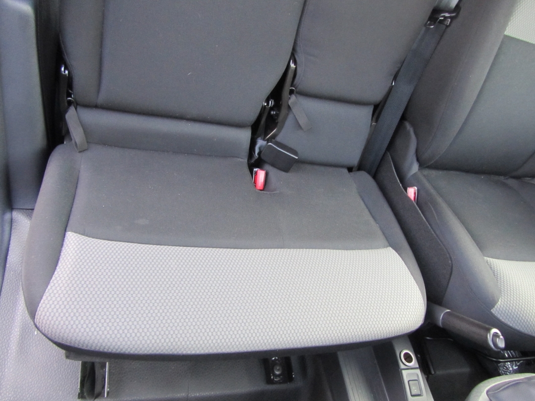

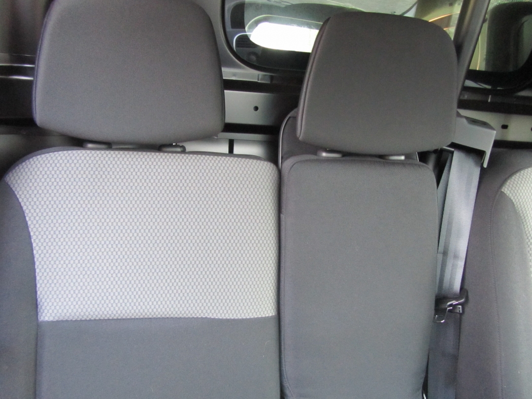

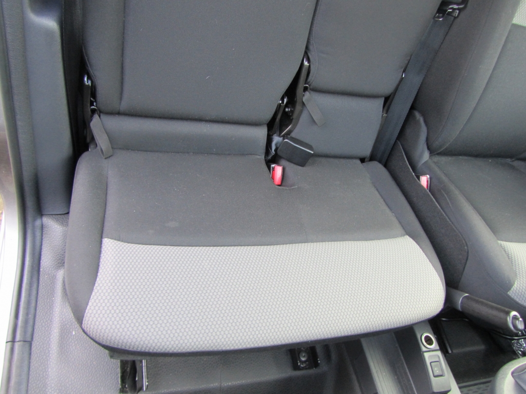

Fotos der Beifahrer Doppelt Sitzbank
Jeff, (vor 2142 Tagen) @ Kristina
Hi Jeff,
Hier ein paar Fotos.

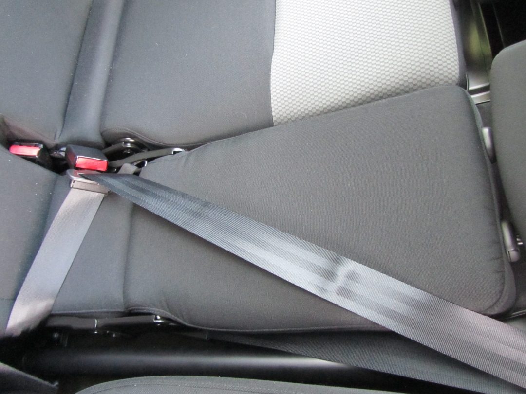

Der ist aber im Gurtroller drin . Nicht im Gurtschloß . Ergo muß auch der Gurt inklusive dem geändertem Kabelbaum ( hängt nicht am großen dran ) mit getauscht werden .
Halten wir fest das zusätzlich 2 mal Ausbau und 2 mal Einbau des Beifahrer Gurtes erfolgen muß incl. 2 mal Ein und Ausbau der oberen und unteren Verkleidung sowie der Tausch eines Kabelsatzes zu den Gurtkraft Begrenzern.
Bis jetzt hab ich noch den Überblick.
Kabel kann ich im Kunststoff Bodenbelag Ausschnitt erkennen.
Das obere Bild zeigt den Gurtkraft Begrenzer von meinem Fahrersitz.

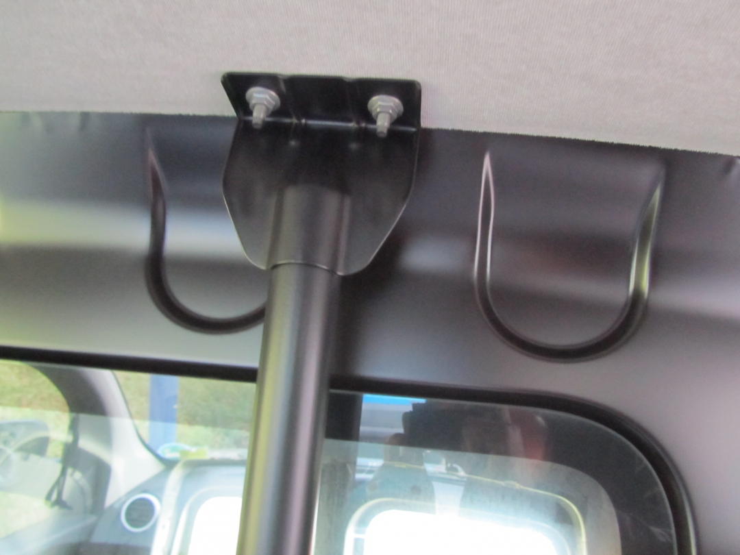

Kangoo-Center -TML, 06618 Leislau, (vor 2141 Tagen) @ Jeff
Als erstes halt mal den Sitz raus. Dann den Türgummi an der B-Säule abnehmen und die untere B-Säulenverkleidung abnehmen ( nur geklipst ) .
Gummimatte hoch nehmen und drunter ist das Kabel zum Gurtroller . Mittelkonsole abschrauben , 4 Mutter M6 , 10er Schlüsselweite unter den Kappen . Die OBD Dose ausklipsen ( von oben den Widerhaken kräftig nach innen drücken ) und dann ausfädeln . Stecker von der 12Volt Dose abmachen . Eventuell ist noch ein Relaisblock angeklipst .
Bei dem Rohr zum Dach wo der mittlere Gurt dran ist steht ich bezüglich des Ausbaues grad auf dem Schlauch ... ;-)
Den Beifahrergurt dann halt auch noch tauschen . Aufpassen beim abnehmen der Höhenverstellung , da sind hinten zwei kleine Nasen dran die gedrück werden müssen um den Hebel abnehmen zu können . Die brechen schnell ab und dann hält das Teil nicht mehr . Drunter ist dann die obere Schraube vom Gurt .
Wenn im normalen 2 Sitzer eine Armlehne auf der Mittelkonsole ist , diese natürlich vorher abschrauben . Hinten rechts - links 2 20er Torx Schrauben und dann nach hinten raus schieben .
Kleine Nasen/Clips an der Gurt Höheneinstellung.
