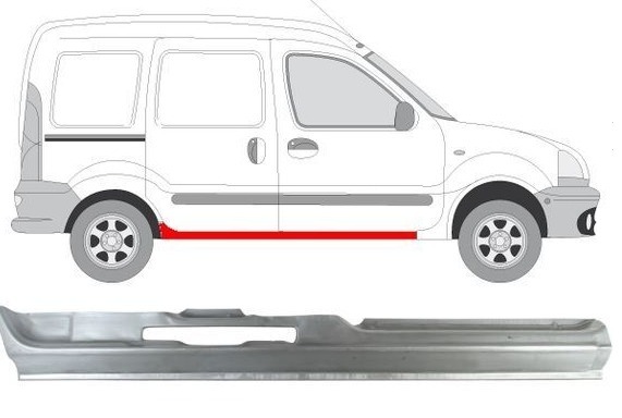

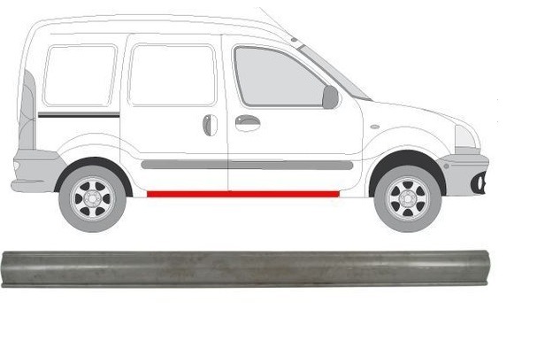

ich wollte diese beiden Schweller erwerben:
Schweller
Passen die?
Sieht das richtig aus oder ist das nur so ein generisches Bild?
Das soll jemand schweißen.
Sollte man auf etwas spezielles achten?
LG
HSN/TSN
3004/553

Nach meiner Erfahrung nach..der Erste ist der Aussenschweller,der 2. der Innere..ich hab mehr als ein Auto restauriert,nach Sichtung deiner Bilder bleibt eigentlich nur das über....

Schrauber, (vor 2046 Tagen) @ Lübeck-angoo
Das war auch mein erster Gedanke. Aber einen Innenschweller, der zur Abbildung passen würde, konnte ich unterm Kangoo nicht finden.

Schrauber, (vor 2047 Tagen) @ piknockyou
Das zweite nennt sich "Einstiegsblech, beim ersten steht dabei "unterer Teil", es ist also wohl nur der untere Teil des Einstiegsblechs, auf beiden Seiten identisch, während das gesamte Einstiegsblech natürlich rechts und links unterschiedlich ist. Wenn der Rost/Schaden nicht weiter hoch geht, tauscht man nur den unteren Teil, was wesentlich einfacher sein sollte.

Kangoo-Center -TML, 06618 Leislau, (vor 2046 Tagen) @ piknockyou
Das erste Blech ist einfach nur ein Stück gerade abgekanntetes Blech was jeder Metallbau machen kann . Die Passgenauigkeit wird weit weg von gut und böse sein . Für mich unbrauchbar .
Das zweite ist halt ein Schweller von vorn bis hinten für die Variante mit Schiebetür laut Bild . Die Passgenauigkeit wird auch nicht der Brüller sein . Eventuell ists soagr ein " drüber legen Schweller " . Der alte Schweller wird dran gelassen und der neue nur drauf geschweist . Keines der beiden Bleche hat was mit einem Innenschweller oder einem Blech unter dem eigentlichen Schweller zu tun .
