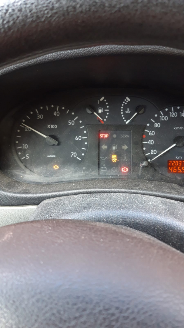

Hallo zusammen,
bei dem Kangoo meines Sohnes leuchten seit heute:
Motorkontrolle, STOP-Lampe, Vorglühwendel (ich weiß, ist ein Benziner!)
Kangoo 1,6L 16V 95 PS Bj 2001 KC01
Das Auto springt nicht ordentlich an, wenn es dann angeht ist das Standgas extrem hoch und schwankt. Beim Fahren im Standgas gibt das Auto plötzlich ohne weiteres Dazutun Vollgas.
Habt ihr eine Idee, was der Fehler sein könnte? Masseband wurde vor etwa 2 Jahren erneuert.
Im Forum wurde mal ein ähnlicher Fall bei einm 1.2L Kangoo berichtetm aber natürlich die Fehlerursache dann nicht mehr.
Außerdem wüsste ich gerne, was diese "Vorglühwendel" zu bedeuten hat.
Ich gelobe, dass ich hier schreibe, wenn das Problem gelöst ist und ich weiß, warum es gelöst wurde.
Vielen Dank im Voraus,
Hardy
p.s. Ich hoffe, dass das Bild zu sehen ist. Es war übrigens die Handbremse angezogen, deshalb leuchtet die Kontrolllampe auch.

Das Glühwendel sagt Fehler mit Schweregrad " einfach " . Also kein großes Problem . Bei deinem Symptomen würde ich mal unter die Motorhaube sehen ob der Schlauch vom Aktivkohlefilter auf die Drosselklappe noch drauf und dicht ist . Alles wo Nebenluft gezogen werden kann kontrollieren .
Eine Fehlerauslese mit dem Renault Clip Programm würde sofort die Erleuchtung bringen .....

Hardy_Woodcutter, (vor 2006 Tagen) @ Hardy_Woodcutter
Hallo zusammen,
Abziehen des Drosselklappenpotis, fluten mit Kontaktspray und etwas warten:
Das Auto läuft wieder ruhig wie eh und je.
MfG,
Hardy
