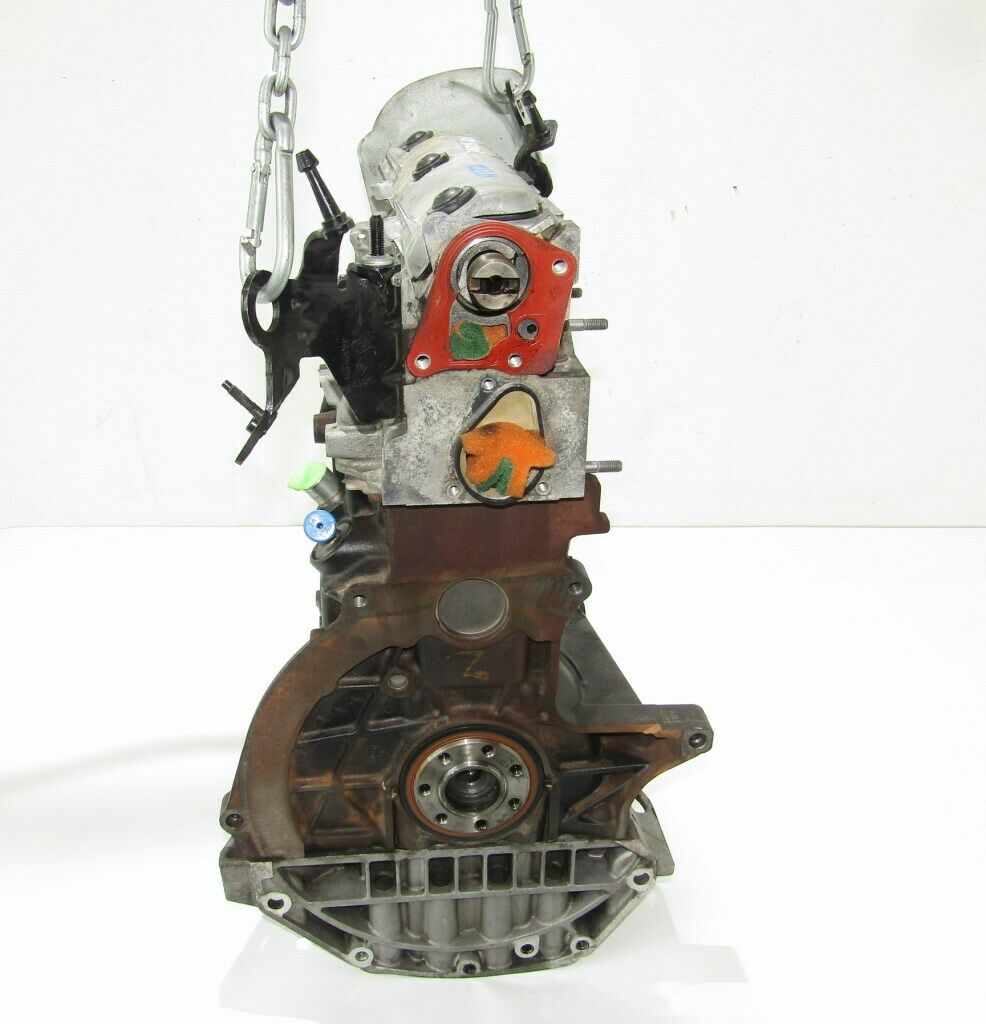

Hallo das wird wohl mal wieder der Wellendichtring von der Kurbelwelle sein und dessen Lagerbock in dem der drin ist . Die Ölwanne ist das sicher nicht . Ist ein typischer Altersbedingter defekt im F9Q Motor .
Das heist für dich Motor und Getriebe am Stück raus , Getriebe ab , Kupplung und Schwungmasse ab , Ölwanne ab . Dann alles schön sauber machen und den Lagerbock abschrauben . Die alte Dichtmasse entfernen und entfetten . Neuen WDR anbringen und den Lagerbock dann drauf stecken bis ca. 2 mm vor Anschlag . Dann die neue Dichtmasse mit einem Spender aus der Drucktube in den offenen Schacht drücken bis es am oberen Ende und an den Seiten raus kommt . Dann erst komplett fest schrauben . Aufpassen das der WDR nicht verrutscht .
Dann die Ölwanne wieder dran . Die am besten auch einkleben .
Ist also einen größere Nummer . Ein Motorbock zum drehen ist da sehr praktisch .

Ich glaube du hast eine falsche Vorstellung von dem Lagerdeckel .
Die Ölwanne ist komplett flach an der Dichtung . Keine Halbrunden Ausbuchtungen wie bei anderen Motoren . Der Lagerbock ist gleichzeitig KW Lagersitz und WDR Sitz . Beim Einbau wird der WDR auf die KW gesetzt und der Lagerbock von unten her in Richtung KW in den Motorblock geschoben . Die Schrauben sind nur zugänglich wenn die Ölwanne ab ist . Da ist rechts und links ein kleiner Spalt der dann mit Silikon abgedichtet wird . In dieser Führung ist Mittig noch eine Nut in die man das Silikon " injizieren " kann und es kommt dann wenn ganz oben angelangt durch die Schlitze innen und außen raus . In dem Bild die dunklen Streifen . Wenn nun das Silikon nicht mehr hält hat das Motoröl freien Ausgang .
