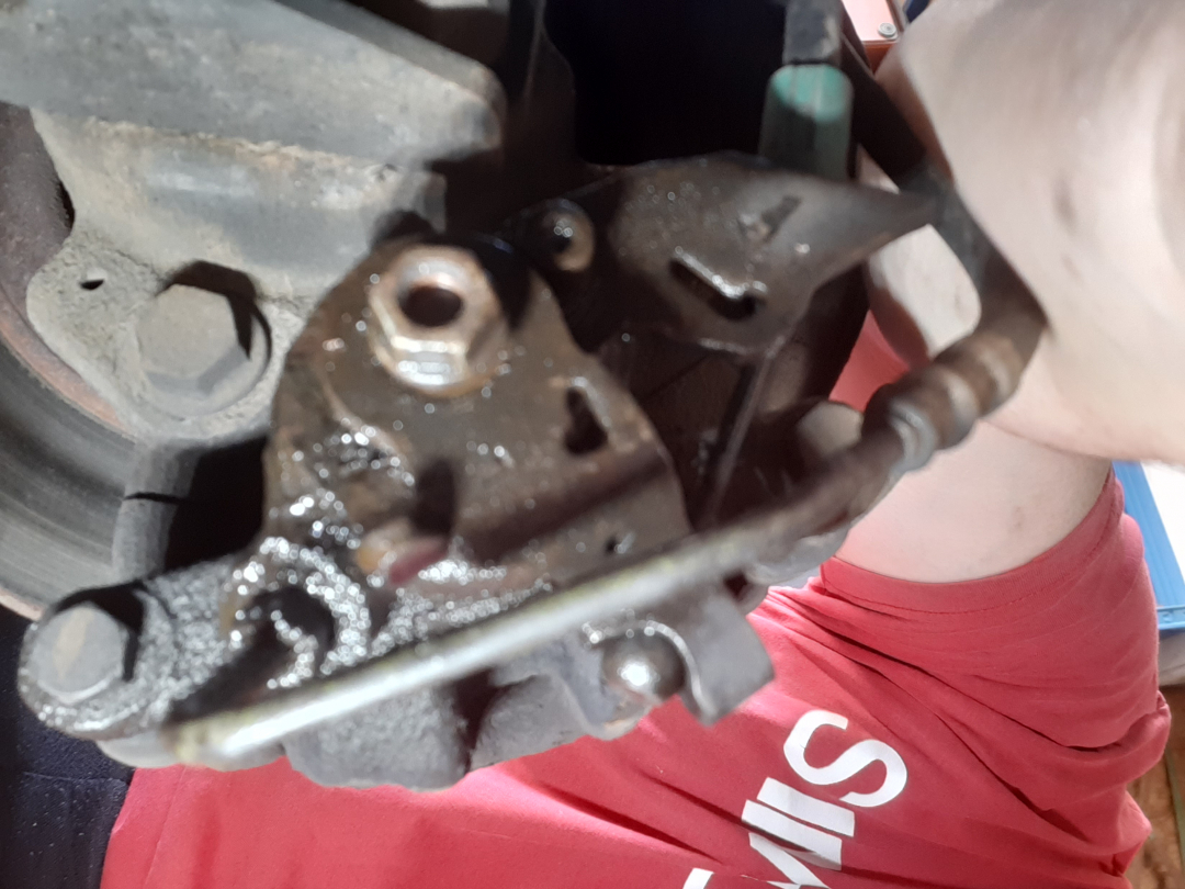

Hallo, zum 2. Mal ist der Hebel an der hinteren Bremse fest. Hab s jetzt wieder eingesprüht mit Kriechöl.
Frage: Kann man den Hebel abbauen und ggf ersetzen oder seht ihr das Problem des Festsitzens eher im Bremssattel?

GuMo, ja...ich nutze die Handbremse immer, da mein Parkplatz am Haus nicht ganz eben ist.
Ich hatte eigentlich gehofft, den Hebel, an dem das Handbremsseil eingehangen ist, abziehen zu können, nachdem ich die Mutter (13er Schlüssel) gelöst hab. Geht aber nicht.

ingolf, B, (vor 1981 Tagen) @ Moselaner
leider keine Ahnung, da war ich noch nicht dran. Der Hebel scheint aber nicht dort gewachsen zu sein und eine Schraube deutet auf eine lösbare Verbindung hin. Vll ein Konus ähnlich dem Scheibenwischerarm an der Welle?

Moselaner, (vor 1979 Tagen) @ ingolf
Ich habs probiert, den abzuziehen. Ich denke auch, das der eigentlich abgehen muss. Aber bevor ich was kaputt mach, hab ich es nicht bis zum äußersten getrieben. Mal ne Nacht eingesprüht und einwirken lassen, jetzt bewegt sicher Hebel wieder. Mal schaun wie lange.
