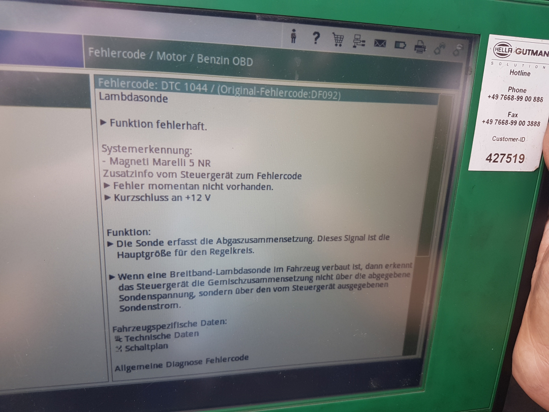

Hey Leute,
habe diesen Fehler:
Ruckelt untertourig, aber keine optischen Warnungen (Cockpit); Leistung ok, kein erhöhter Spritverbrauch...
Zündkerzen im März erneuert, Masseband VL letztes Jahr erneuert
Frage: Welcher Lambda-Sensor isses? Regelsonde/Diagnosesonde
welche Lambdasonde?
Horst, (vor 1952 Tagen) @ bobmarlex
Hi,
Dem Text nach würde ich auf die Regelsonde tippen, der Text macht für die Diagnosesonde ja kein Sinn
welche Lambdasonde?
bobmarlex, Lübeck, (vor 1947 Tagen) @ Horst
Hi,
Danke Horst, zumal es egal ist, ob Regel- oder Diagnose-Sonde, bzw. vor oder nach Kat (beim KC0-Modell): Die Sonde bleibt dieselbe.
Habe jetzt bestellt und hoffe, den alten Sensor halbwegs gut runter zu kriegen.
