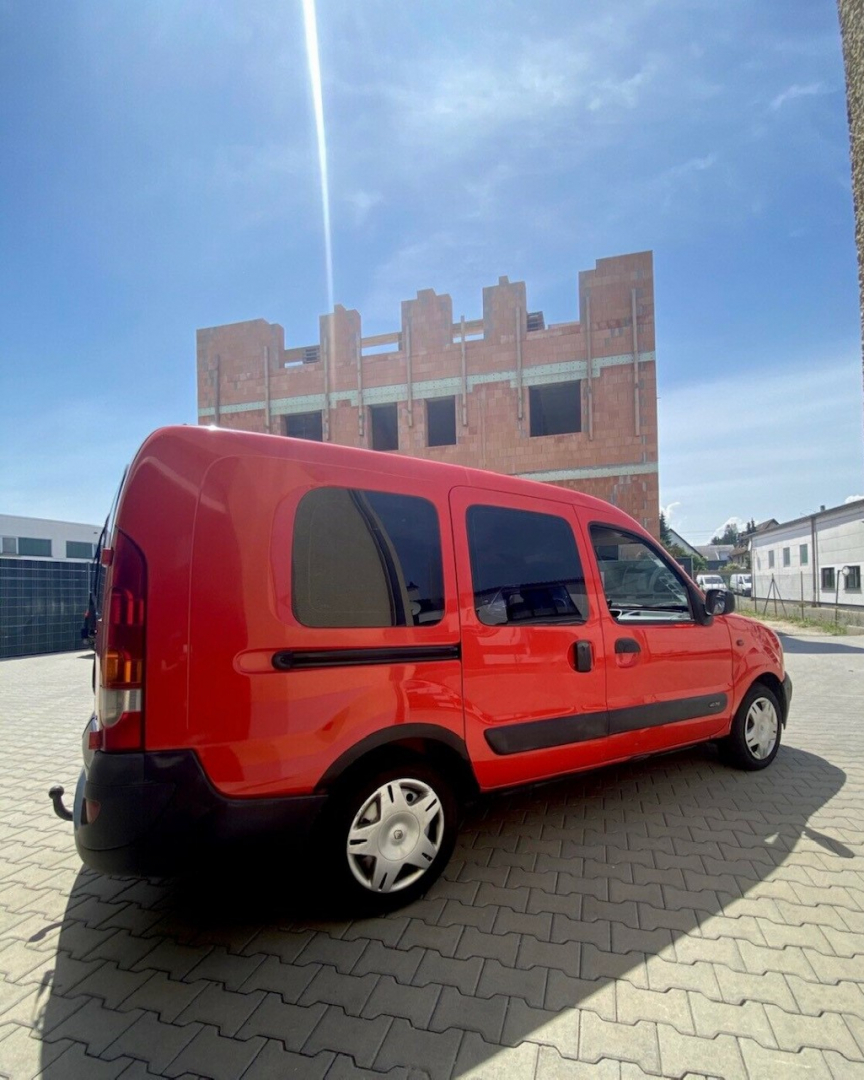

Ich habe uns/meiner Tochter einen Kangoo Maxi Plus gekauft und möchte diesen zum Camper umbauen (Töchterchen möchte für 3 Monate durch Europa reisen)... Es ist ein belgischer Kangoo Maxi Plus (mit zusätzlicher 2 Sitzreihe die zusammen geklappt werden kann). Das Fahrzeug verfügt über eine AHK die es ja in D eigentlich nicht gab...

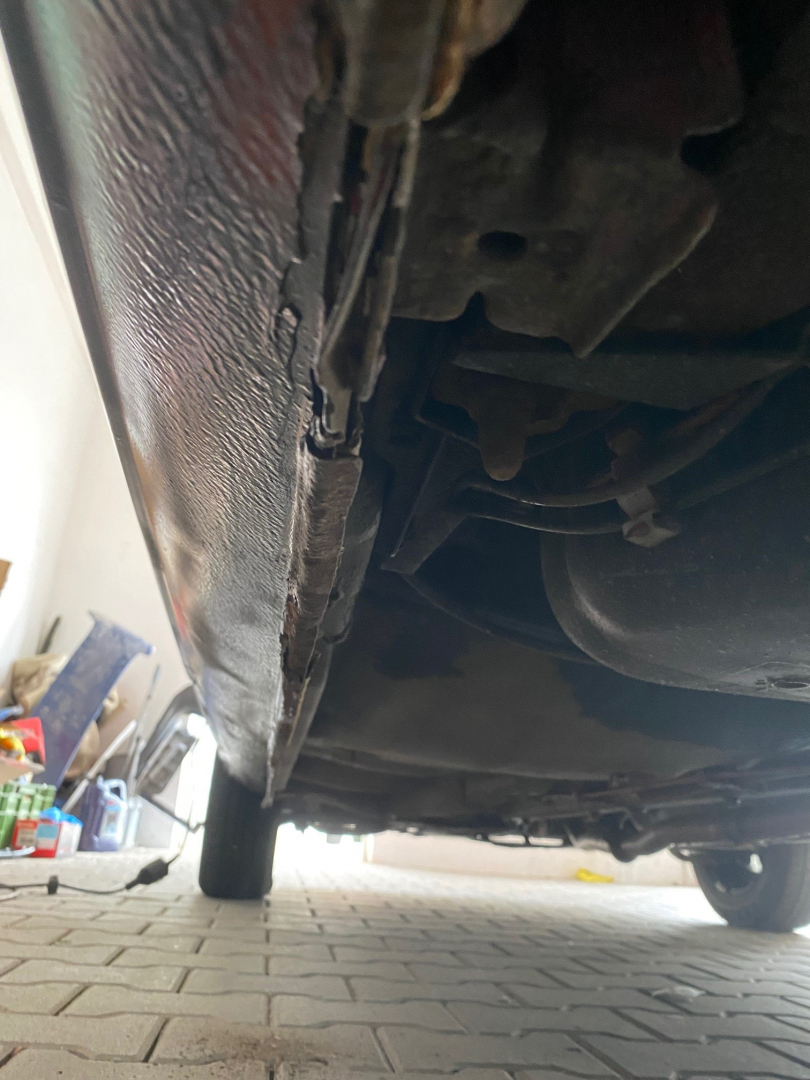

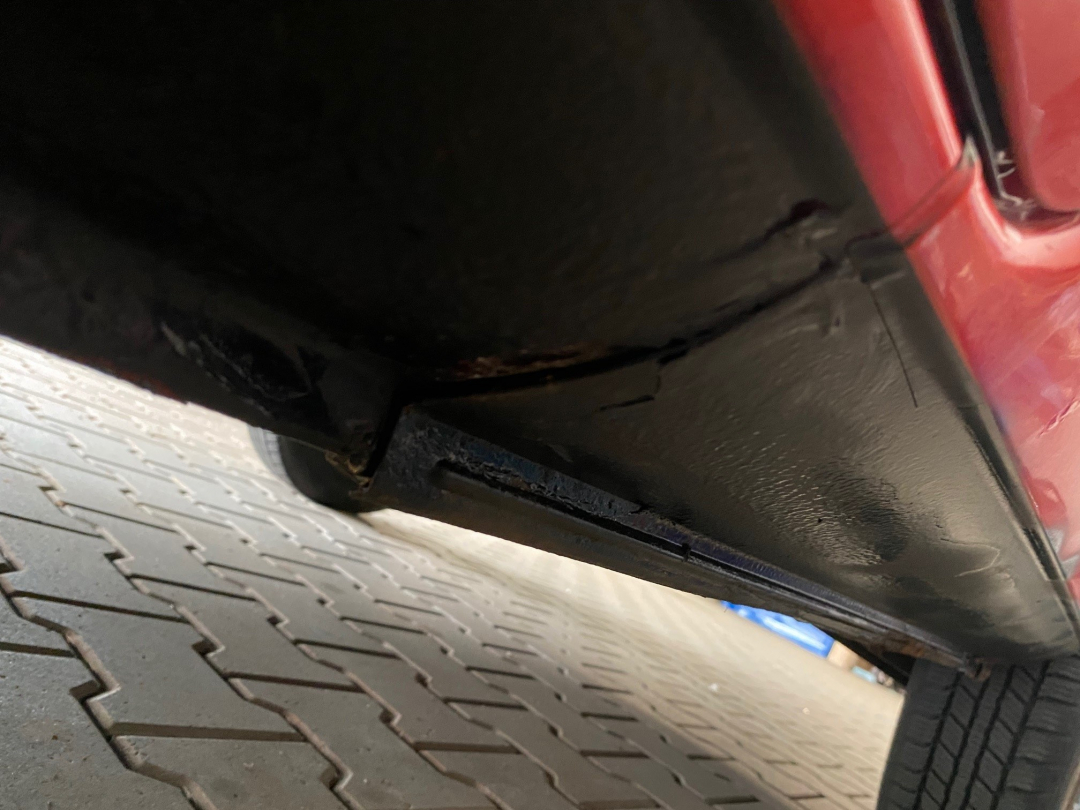

nun habe ich folgendes Anliegen: der Schweller auf der Fahrerseite - das Blech ist nicht durchgehend d.h. ungefähr auf der Mitte des Schwellers sind zwei Bleche die sich überlappen. Das obere Blech steht ein wenig ab und liegt nicht auf. Dementsprechend sammelt sich eine Menge Dreck darunter und es rostet bereits leicht bis stark. Ist das beim Maxi normal, dass das Blech nicht ganz durchgeht und überlappt? Oder ist das ein Rep-Blech was Amateurmäßig rangeschweisst worden ist...?

Ist das beim Maxi normal, dass das Blech nicht ganz durchgeht und überlappt? Oder ist >das ein Rep-Blech was Amateurmäßig rangeschweisst worden ist...?
Hallo!
Sieht eher nach Amateurpfusch aus.

Kangoo-Center -TML, 06618 Leislau, (vor 1943 Tagen) @ Oliver -- (Moderator)
das mit dem Blech ist original . Um aus dem normalen Kangoo einen Maxi zu machen wurde der " Arsch " einfach verlängert in dem eine zweite längere Haut drauf gesetzt wurde . Das Blech zieht sich übers Dach bis auf die andere Seite .

Hallo!
Die Fotos sind aus der Mitte und haben mit dem Rucksack nichts zu tun. Auf dem oberen Foto kann man oben rechts den aufgesetzten Flicken gut erkennen. Das sieht für mich nicht sehr original aus...
Das originale Blech fängt an der Fahrertür an geht hoch zum Dach , dann ein Stück nach hinten rüber zur anderen Seite und dann an der Schiebetür wieder runter .
