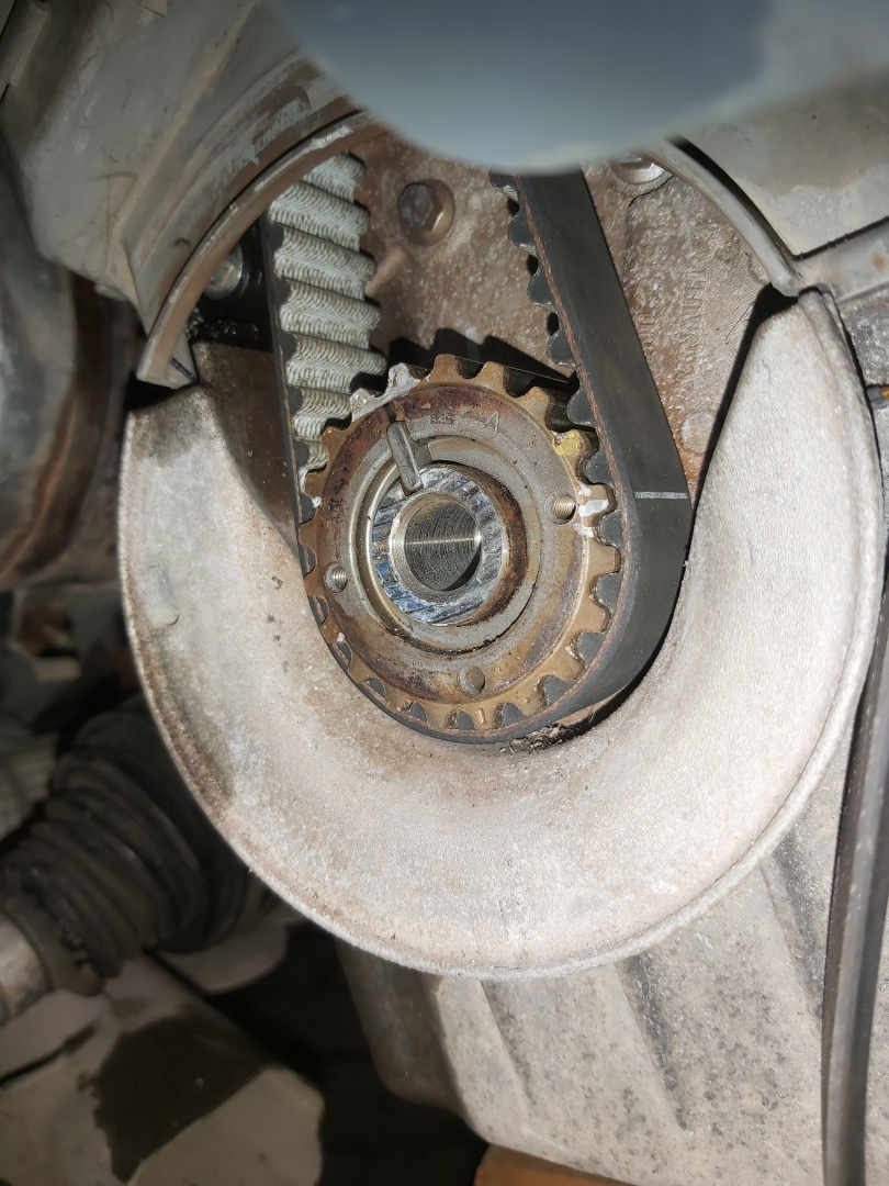

Leute, ich bin so doof wie ich lang bin und habe heute eine völlige Blödheit begangen…
Nach dem Zahnriemenwechsel bei meinem
Renault Kangoo Kasten LKW Zulassung
Renault FWG7
FWG7BD
KBA 3333 APX004310
Motor Renault K9K B6
1461 cm3
55KW
Diesel
170000 km
Erstzulassung 2015
habe ich erst den Motor schön von Hand von außen an der Kurbelwelle durchgedreht. Und weil es so schön war auch ein paar Runden. Kein Widerstand oder Geräusche… fein. Und dann habe ich den Motor gestartet. Ganz verzückt über seinen Wohlklang im Standgas 30 Sekunden laufen lassen… feinstes Säuseln… dann gabs ein Geräusch - nich mal laut - und der Motor stand und ich wurde bleich… Zündung aus und raus aus dem Auto… und dann lag er da auf dem Pflaster - der Zahnriemen. Ich Idiot - ein anderes Wort fällt mir da nicht ein - doch: Ich Riesenidiot hatte vergessen unten die Riemenscheibe wieder zu montieren *what* !
Nockenwelle und Hochdruckpumpe lassen sich noch drehen… nur die Kurbelwelle nur noch ein kleines Stück vorwärts - rückwärts habe ich vorsichtshalber nicht versucht.
Ich würde mal sagen… Ventile ruiniert…
Doch bevor ich jetzt irgendetwas unternehme mal die Frage in die kompetente Runde, bevor ich über eine Reperatur/Austauschmaschine nachdenke:
Wenn ich den Zylinderkopf demontiere und das/die Ventile machen lasse… was würde das vielleicht kosten?
Nun habe mindesten ein oder auch mehre Kolben eins von oben bekommen… der Motor lief nur im Standgas… kann ich die wohl auch abschreiben oder würdet ihr Rumpf, Kolben und Kurbelwelle wohl als so robust bezeichnen, dass es eher ein kleinerer Schaden ist?
Über eine oder mehrere kompetente Meinungen zur Schadensabschätzung würde ich mich sehr freuen…

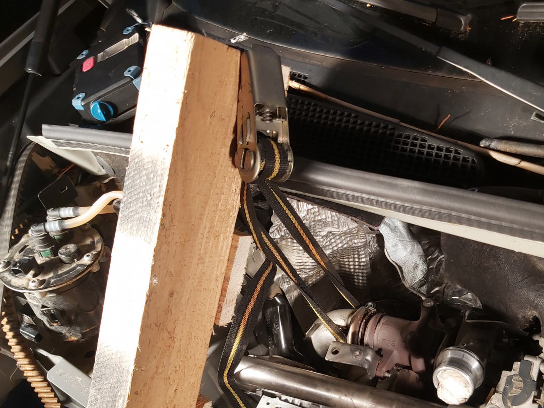

Erst mal mein Beileid aber auch mal ganz ruhig und der Reihe nach . Als erstes machst du das Nockenwellenrad ab und schaust nach ob der Keil abgeschert ist , wird er wenn du Glück hast . Zum probieren kannst du das NW Rad dann wieder auf Position stecken und anschrauben . Zahnriemen wieder nach Markierungen drauf und nochmal per Hand durch drehen .
Solltest du 4 x Kompression verspüren , kannst den ja mal starten , mit Riemenscheibe natürlich . Sollte es jedoch die Ventile erwischt haben wirste das hören bzw lässt sich keine Umdrehung frei drehen . Sollte er doch laufen die Kompression prüfen .
Im Falle eines Supergaus kannste gleich den Motor komplett ausbauen . Im eingebauten Zustand den Kopf demontieren ist ein Graus vom Feinsten .
Im Standgas sollten die Kolben aber nichts Ernstes erlitten haben .

An der Nockenwellenscheibe ist nichts abgeschert - zumindest nichts sicht- oder beim Drehen fühlbares.
Ich bis jetzt so vorgegangen wie du es vorgeschlagen hast - alles wieder montiert und wenn ich jetzt an der Riemenscheibe rechtsrum drehe spüre ich Kompression. Ich habe jetzt so 20 volle Umdrehungen gemacht - dann wurde mir der Arm dick.
Heute Abend kommt ein Freund von mir. Der darf dann auch noch mal drehen und dann lassen wir in kurz an :-)
Einer lässt an und einer steht vorn und schaut und hört… hoffentlich nur ein freundliches Schnurren.

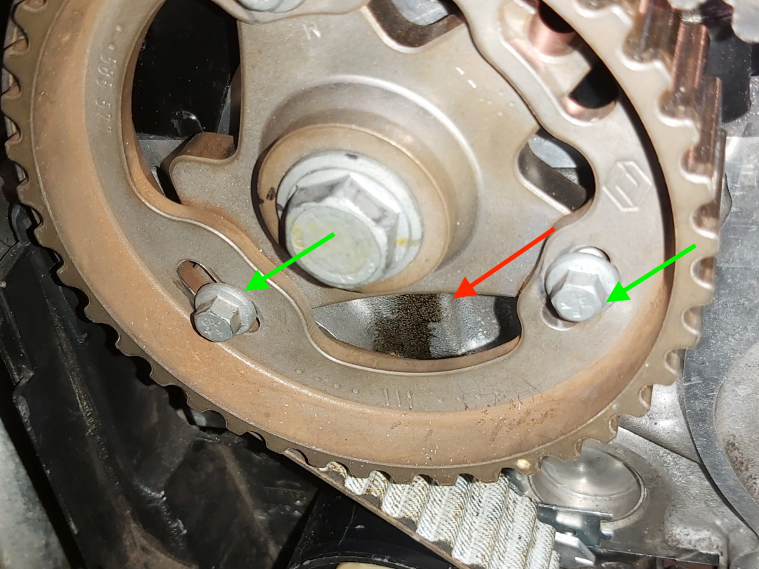

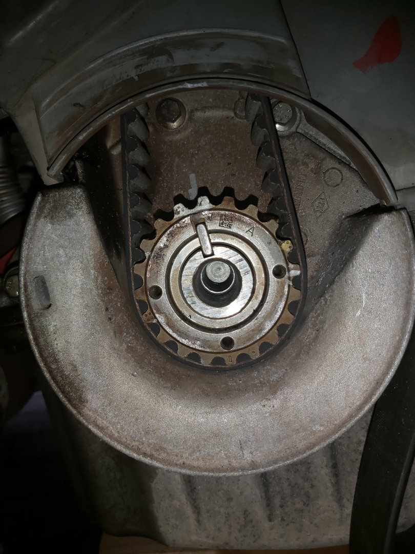

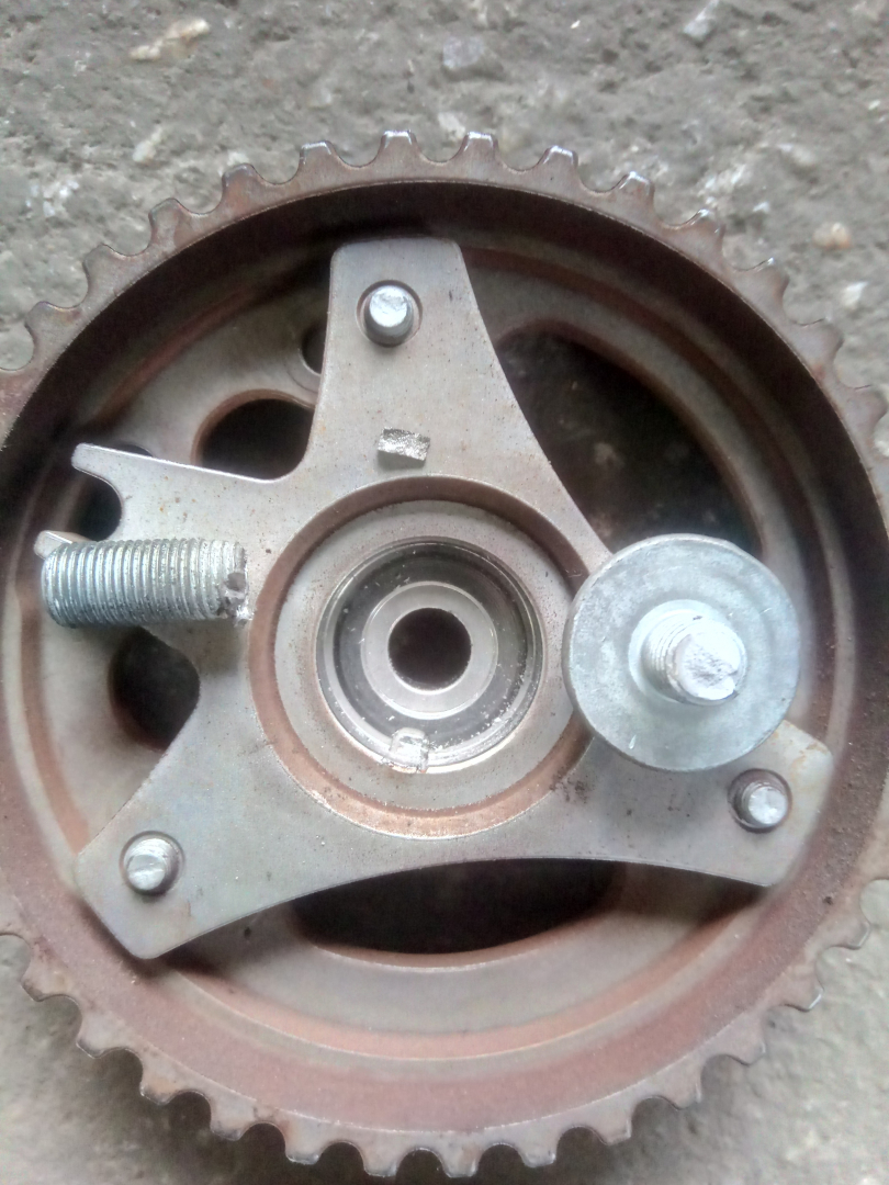

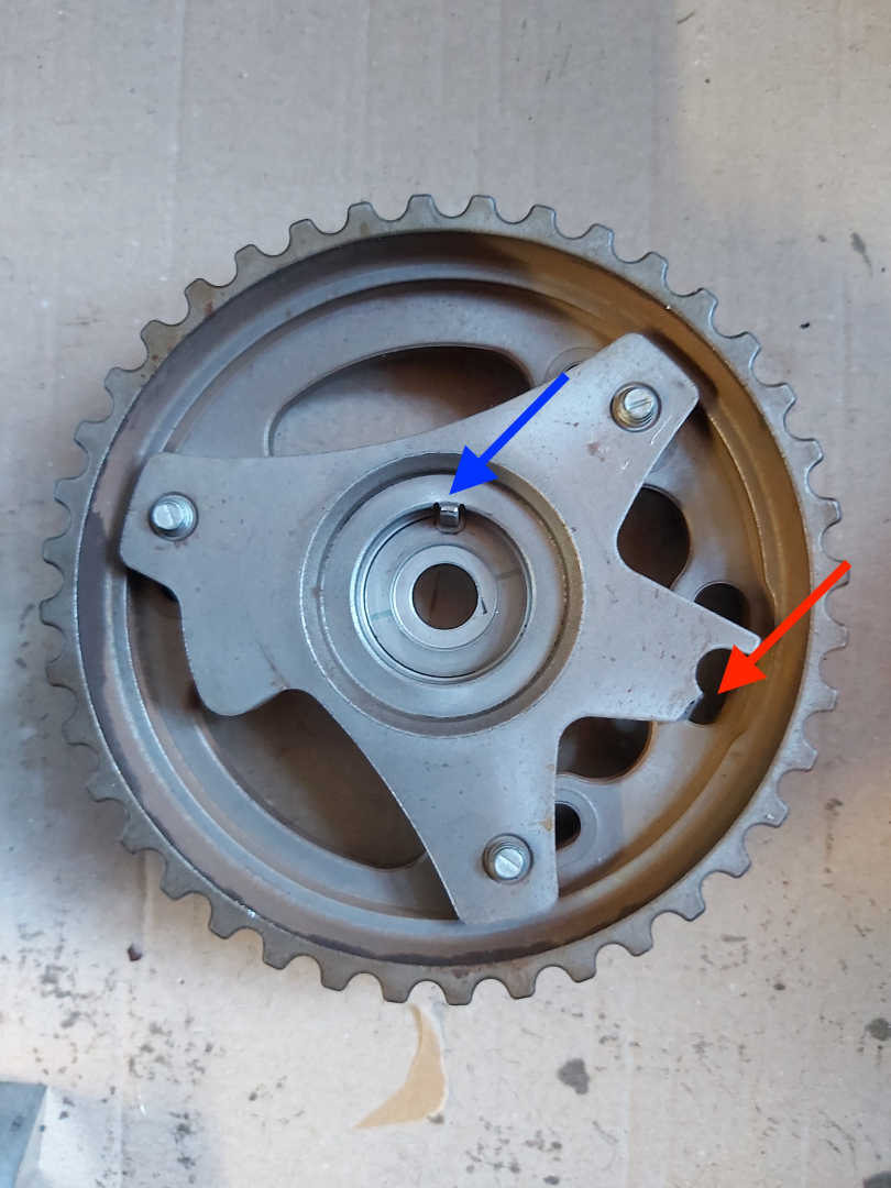

Hattest du das Nockenwellenrad ab ?
Es ist noch ein Entlüfter hinten an der Spritzwand auf dem Schlauch zum Heizungskühler und einer am Thermostatgehäuse .
Zum probieren brauchst du kein Kühlwasser auffüllen . Beim Probelauf passiert da rein garnix ohne Wasser .

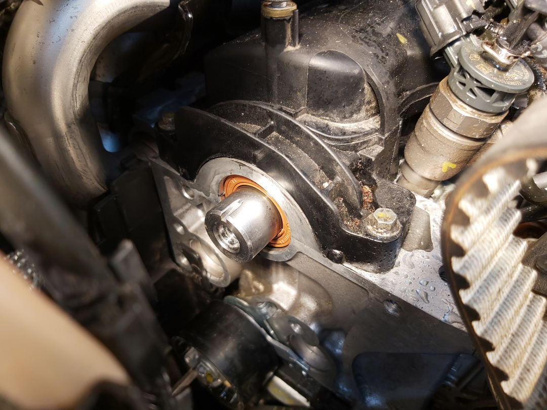

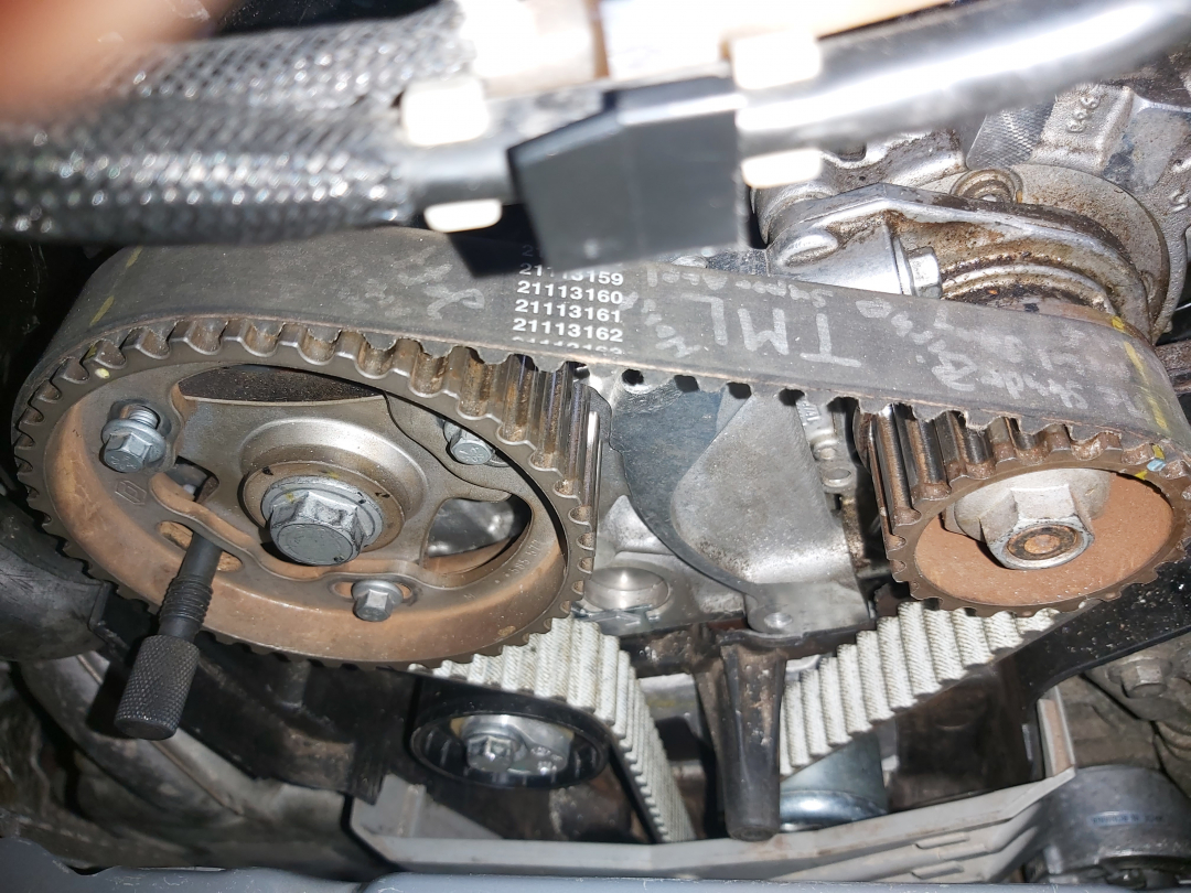

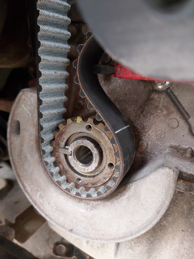

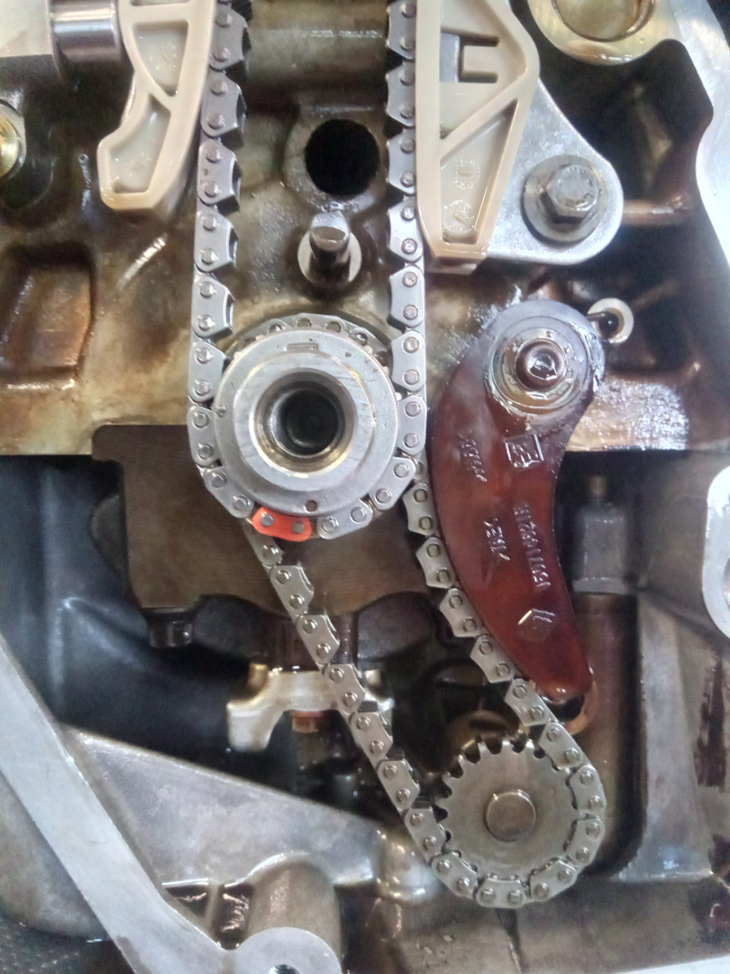

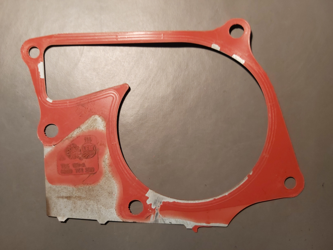

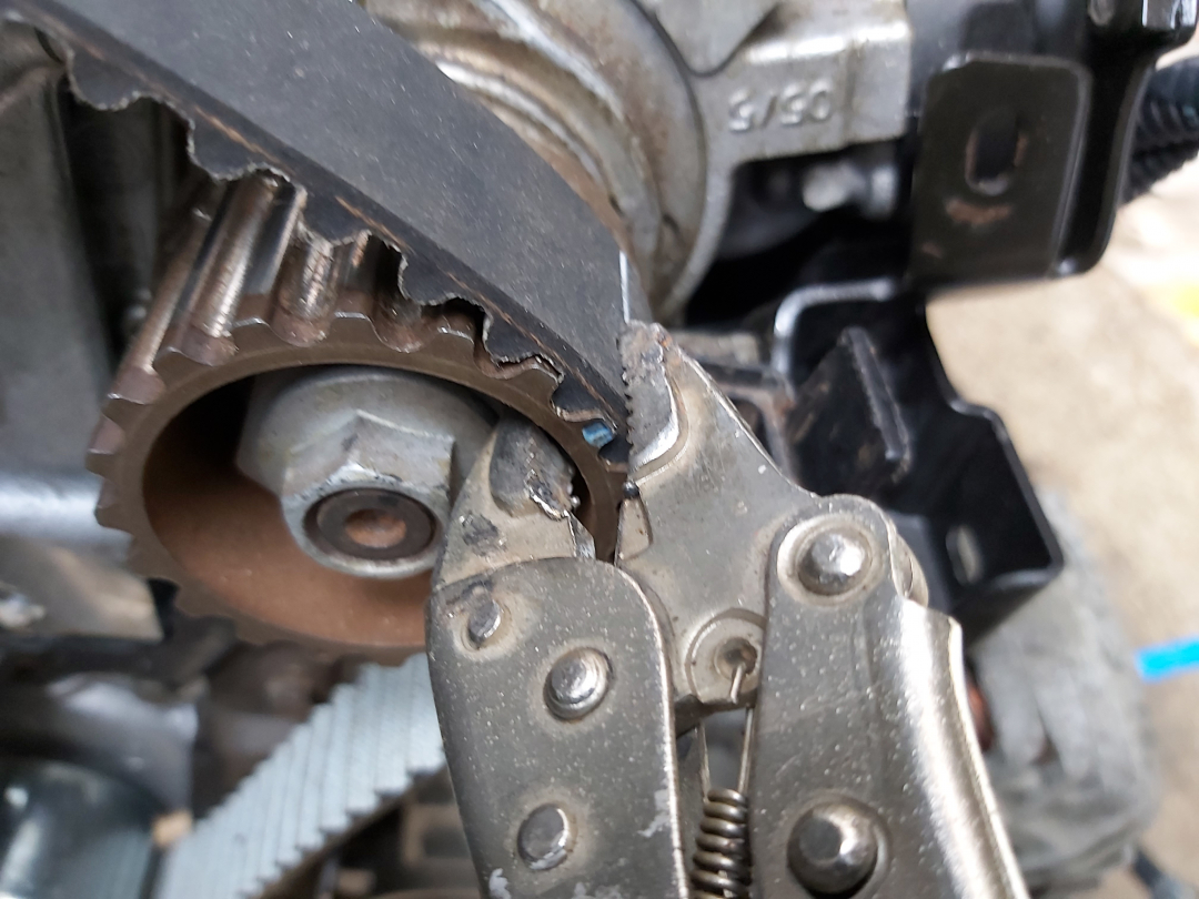

Hier ein bild vom Nockenwellenrad mit Keil auf 8 Uhr .
Und so es aus wenns schief gegangen ist . ;-)

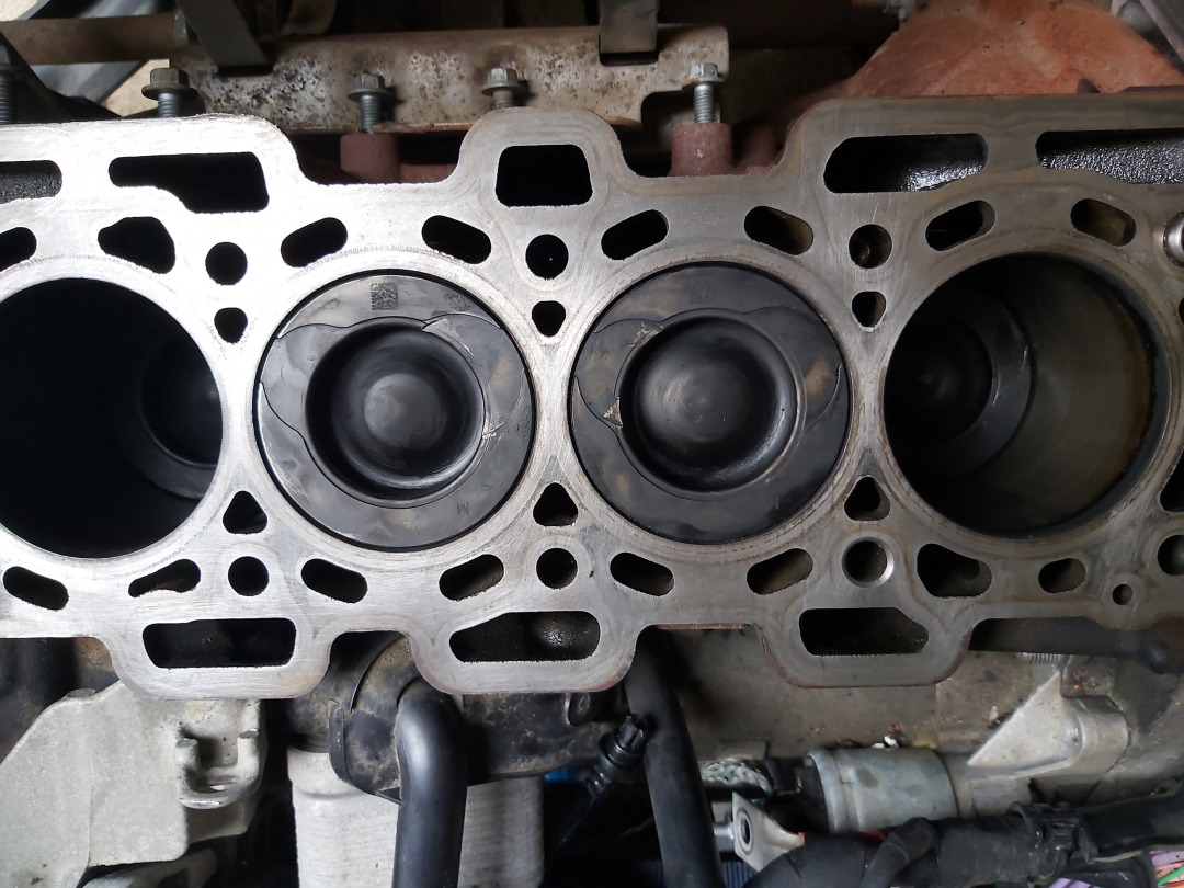

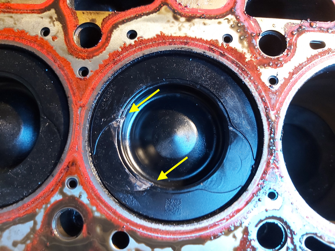

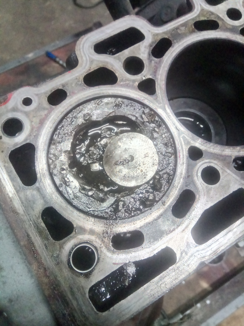

Wir haben heute Abend den Kangoo laufen lassen… leider hat er doch einen mitbekommen und läuft unrund. Das macht mich sehr traurig, weil er als Minicamper umgebaut ist und ich mit ihm ab morgen eine vierwöchige Reise machen wollte. Nun werde ich morgen aus einem Twingo die Rücksitze ausbauen und dort ein Brett auf Beinen als Bett einbauen und dann trotzdem starten… Low-Budget reisen… wie früher… na egal - Hauptsache die Sonne scheint ein bisschen :-).
Wenn ich wieder zurück bin würde ich mich über den einen oder anderen Tipp zur Reparatur des Motors freuen. Irgendwie wird es sicherlich gelingen :-).

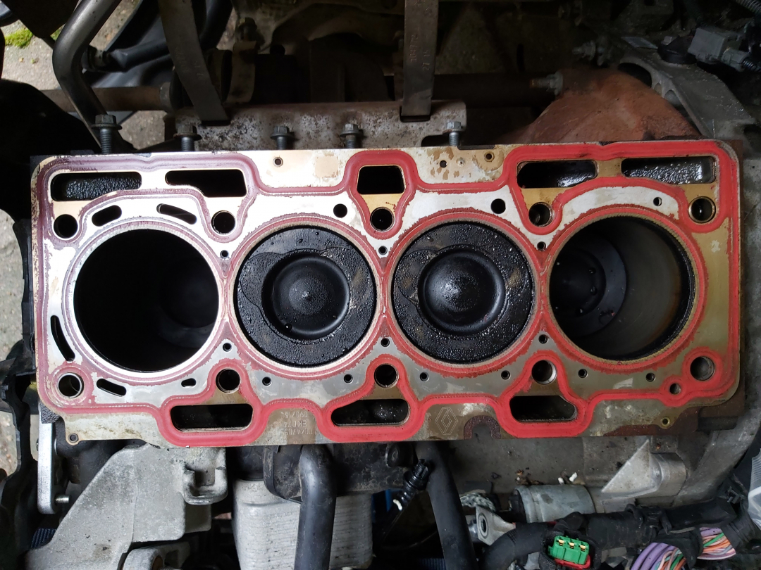

Aber nun sind wir wieder zu Hause und müssen uns mit unserem Kangoo befassen - der hat ja nach dem abgeflogenen Zahnriemen auf einem Zylinder keine wirkliche Kompression mehr. Läuft - aber unrund.
Nun war mein Plan den Zylinderkopf abzunehmen und zum Motoreninstandsetzter zu bringen.
Nun habe ich mal begonnen von oben am Motor alles frei zu machen… stehen nun aber vor dem Rätsel: wie trenne ich wo den Zylinderkopf der Dieselmaschine von der Abgasanlage und bekomme ich den Zylinderkopf - wenn vielleicht auch etwas umständlich und zeitaufwendig herunter ohne den ganzen Motor auszubauen? Es ist völlig in Ordnung wenn es ein, zwei oder drei Tage dauert. Falls er aber ganz raus muss… geht er nach oben oder nach unten raus? Zeit hat im Moment nicht die größte Priorität, denn Kunst, Kultur und Corona vertragen sich leider nicht wirklich… vor allem was die -Monetas- angeht…
Ich würde mich über jeden fachkundigen Rat freuen… denn solange der Kangoo nicht hüpft bleibt mir hier auf dem Dorf nur das Fahrrad… :-|

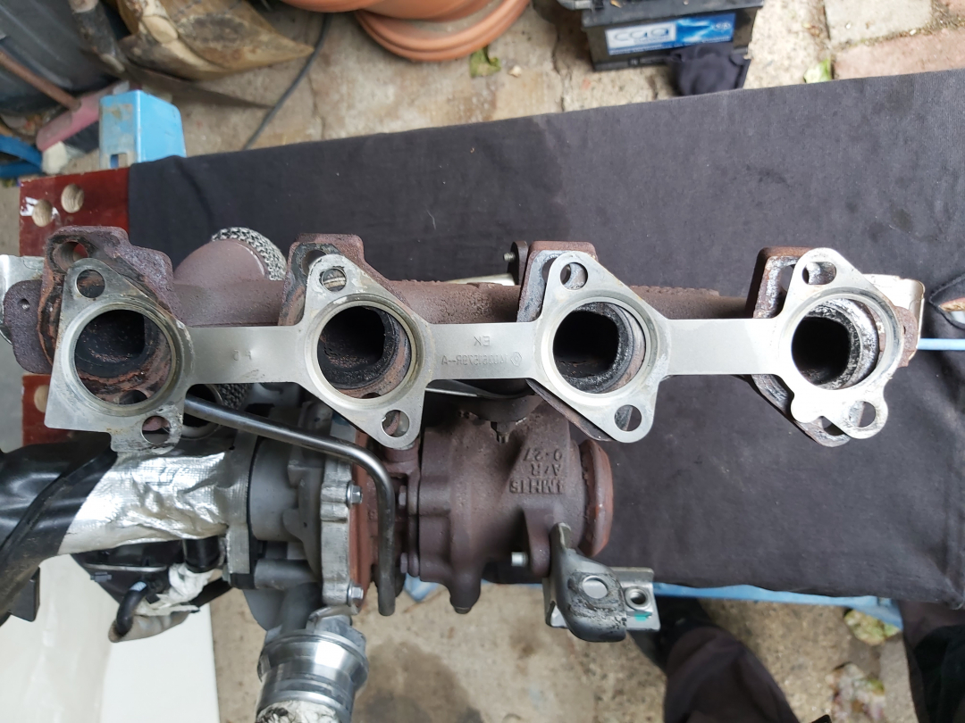

Zylinderkopf mit Turbo/Kat herausheben
Jeff, (vor 1861 Tagen) @ Wolkenjäeger
mussst flexhosenror vom kat fon unten auspauen.
und ein hallter kat an motorblock auspauen
dann get kopf nach oben rauss mit kat und turbo;-)

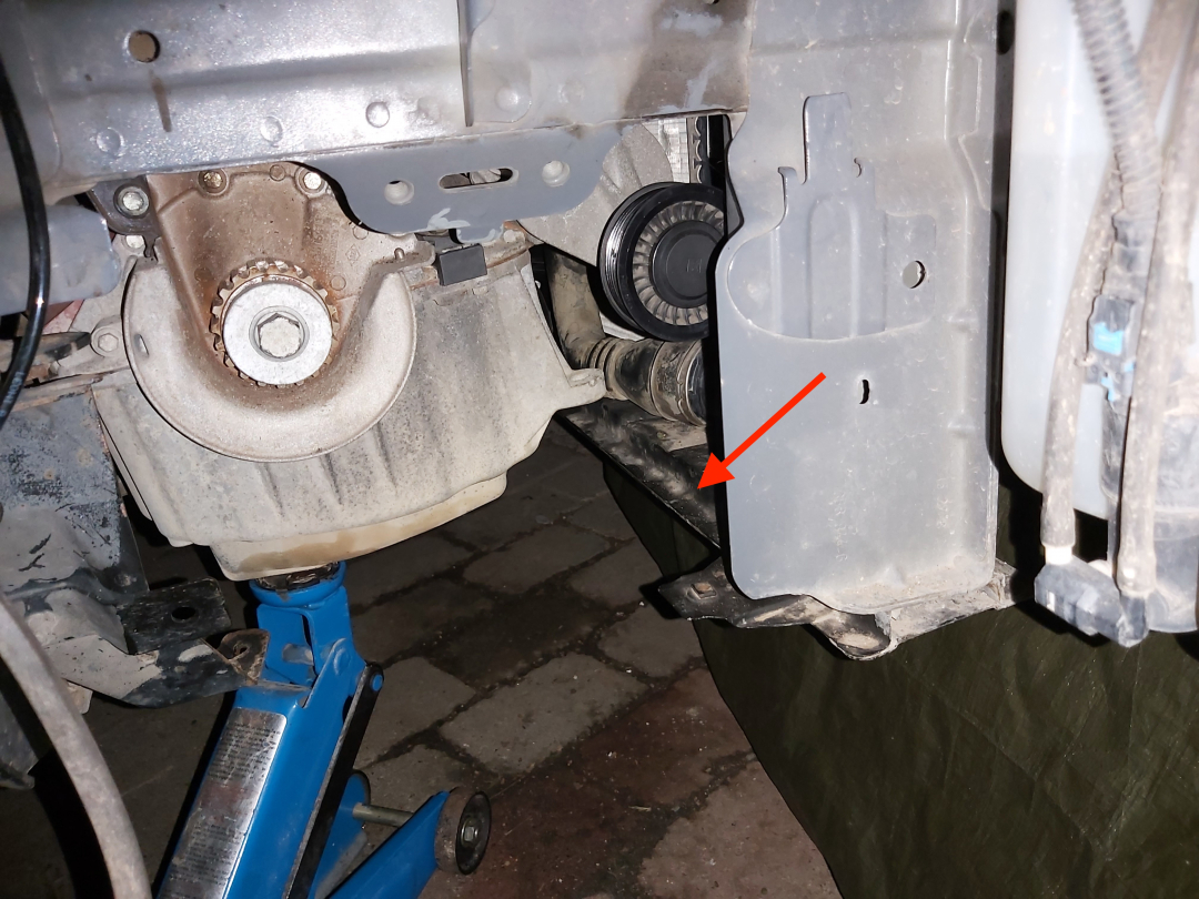

Kangoo-Center -TML, 06618 Leislau, (vor 1861 Tagen) @ Wolkenjäeger
Moin wie schon gesagt ist meine Empfehlung den Motor mit Getriebe komplett nach vorn raus zu nehmen . Wenn es bei dir zeitlich nicht klemmt macht das Sinn weil Mann dann an alles besser ran kommt . So quälst du dich Tage rum , vergisst am Ende noch was oder weist nicht mehr was wo hin muß.

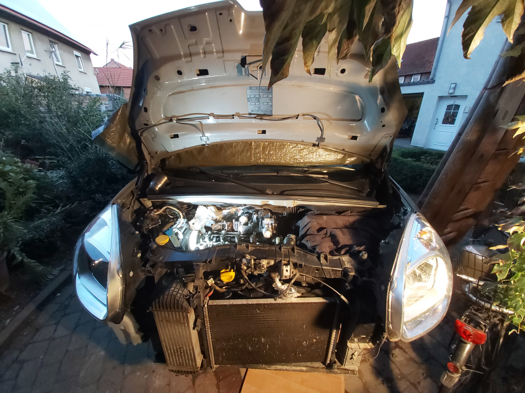

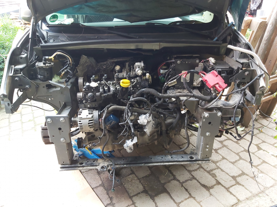

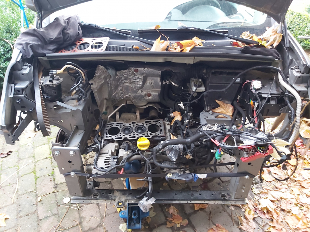

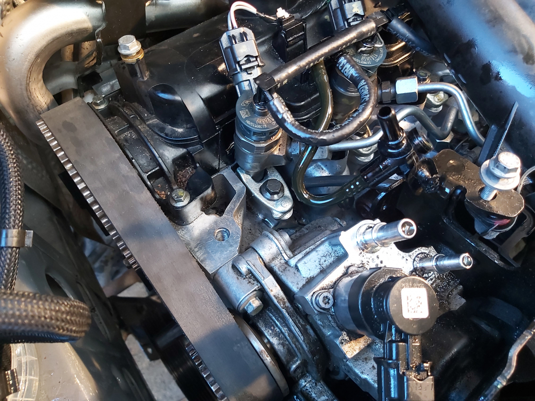

Bonjour zusammen,

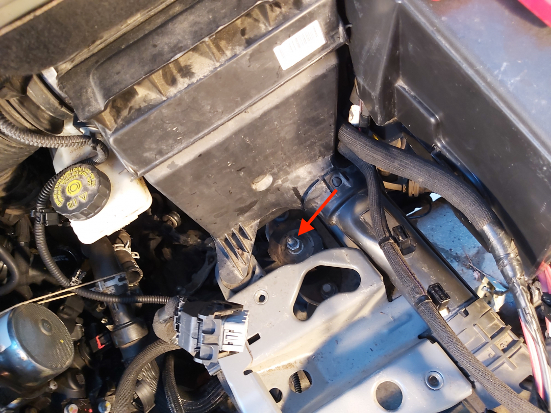

nach den guten Ratschlägen von TLC und Jeff musste ich nun abwägen was für mich die praktikabelste Lösung ist.
TLCs Vorschlag den Motor ganz auszubauen und weniger Rumgenerve beim Arbeiten zu haben fand ich ebensogut wie den Vorschlag von Jeff es bei eingebautem Motor zu versuchen. Am Ende habe ich mich dann für den Vorschlag von Jeff entschieden. TLC hat sich bestimmt auch viele Gedanken gemacht - nur weiß ich leider nicht so richtig, wie ich den Motor auf dem Hof hinterm Haus allein ausgebaut bekommen soll. Ich habe leider keine toll ausgestattete Autobastelwerkstatt.
Am Ende dachte ich mir: ich kann ja erstmal bei eingebautem Motor anfangen… wenns nicht klappt muss ich nach einem Weg suchen, ihn raus zu bekommen.

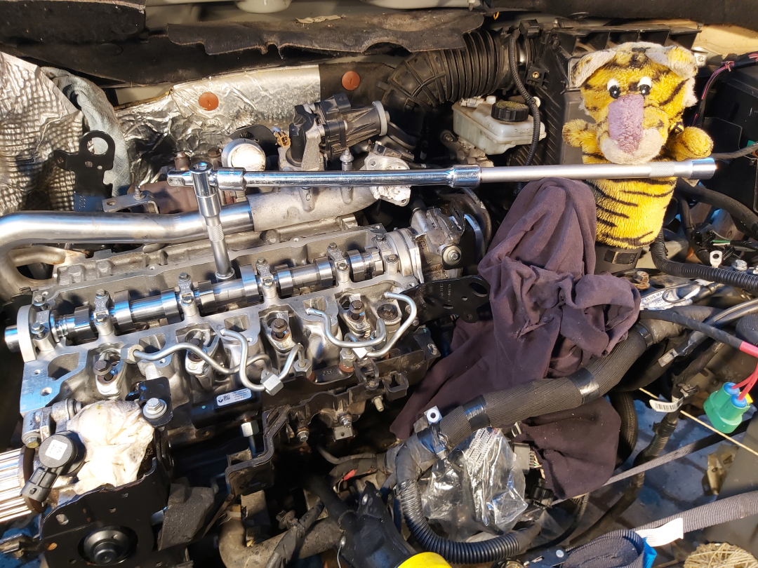

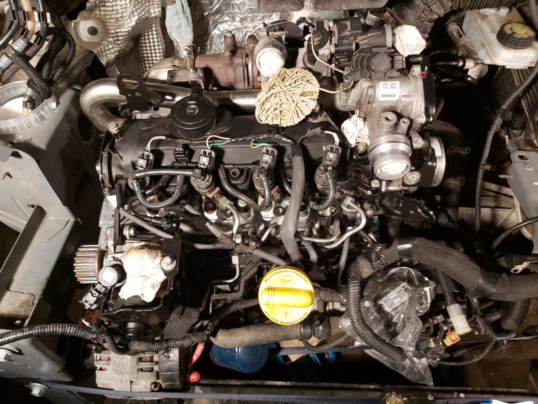

So habe ich heute morgen mit dem Ausbau der verschiedenen Bauteile- und Gruppen begonnen und heute Abend war dann auch der Ventildeckel runter, so dass ich morgen - wenn hoffentlich wieder die Sonne in den Hof scheint - den Zylinderkopf herausnehmen kann.

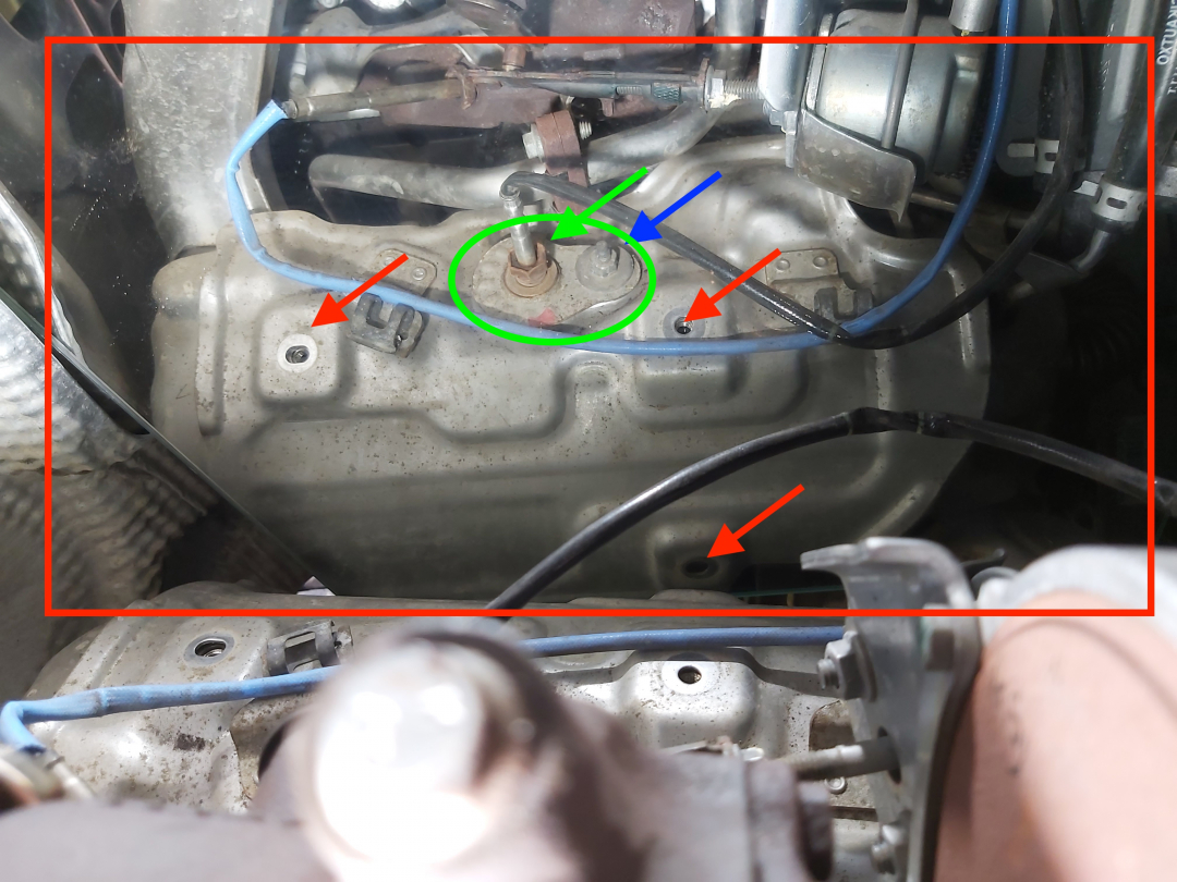

So siehts jetzt aus
https://www.flickr.com/photos/90975831@N07/51539391401/in/datetaken/

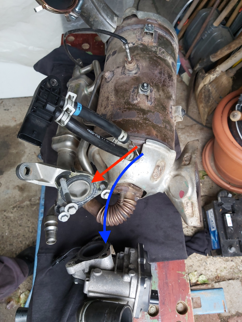

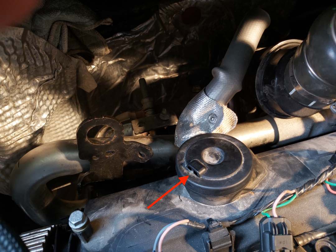

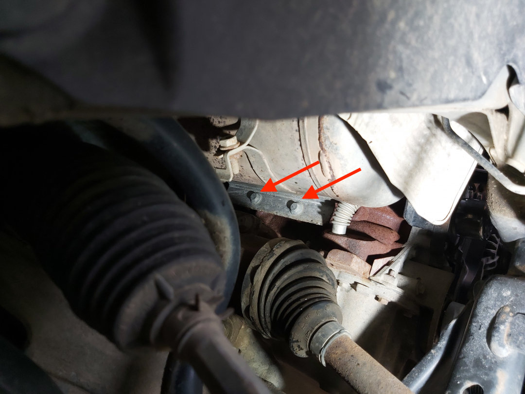

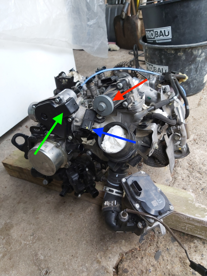

Jeff - ich hätte noch eine Frage an dich…
Mit dem Abbau der Halterung… meintest du an den Schrauben:
https://www.flickr.com/photos/90975831@N07/51539390451/in/datetaken/
…blauen Pfeil?
…roten Pfeil?
…grünen Pfeil?
…oder was ganz anderes?
Vielen Dank!
Salute,
vom Zappa und dem kleinen Tiger (…der sagt: iss der Tija ölvaschmürt - würd sein Image uffpoliert!)
FlICKR Bilder
Jeff, (vor 1860 Tagen) @ Wolkenjäeger
Bonjour
…blauen Pfeil?
…roten Pfeil?
…grünen Pfeil?
Bonjour
ich tuh misch swer mit flickr. com anmelldung.
kannst bilder so wie ich einstelen get einfach über upload hier im forum.mykangoo;-)
https://forum.mykangoo.de/index.php?id=321582
FlICKR Bilder
Wolkenjäeger, (vor 1859 Tagen) @ Jeff

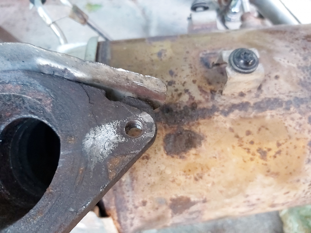

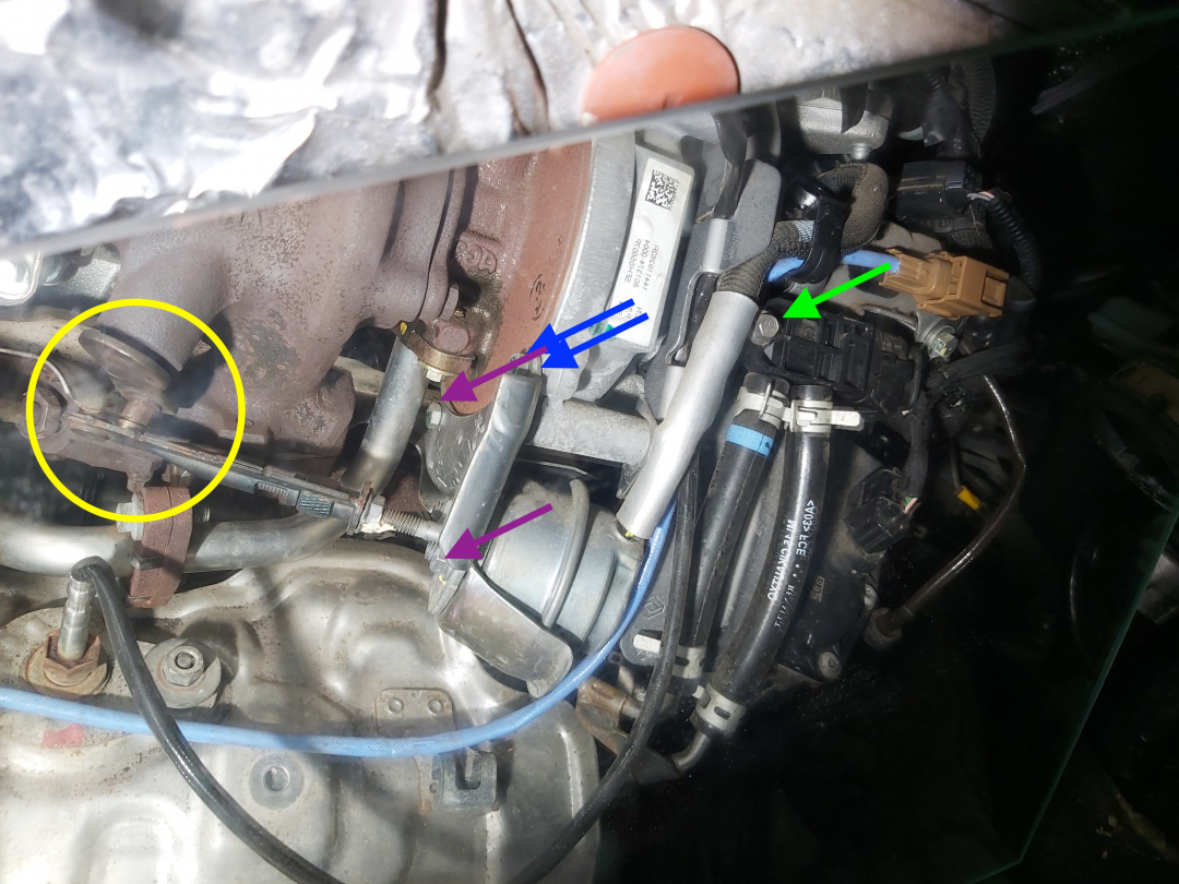

Bonjour Jeff,
danke für den Hinweis - ich habe jetzt im Forum gesucht wie die Bilder eingestellt werden… und auch noch mal andere Fotos gemacht - denk bitte nicht mehr über die Fotos von gestern nach. ;-)

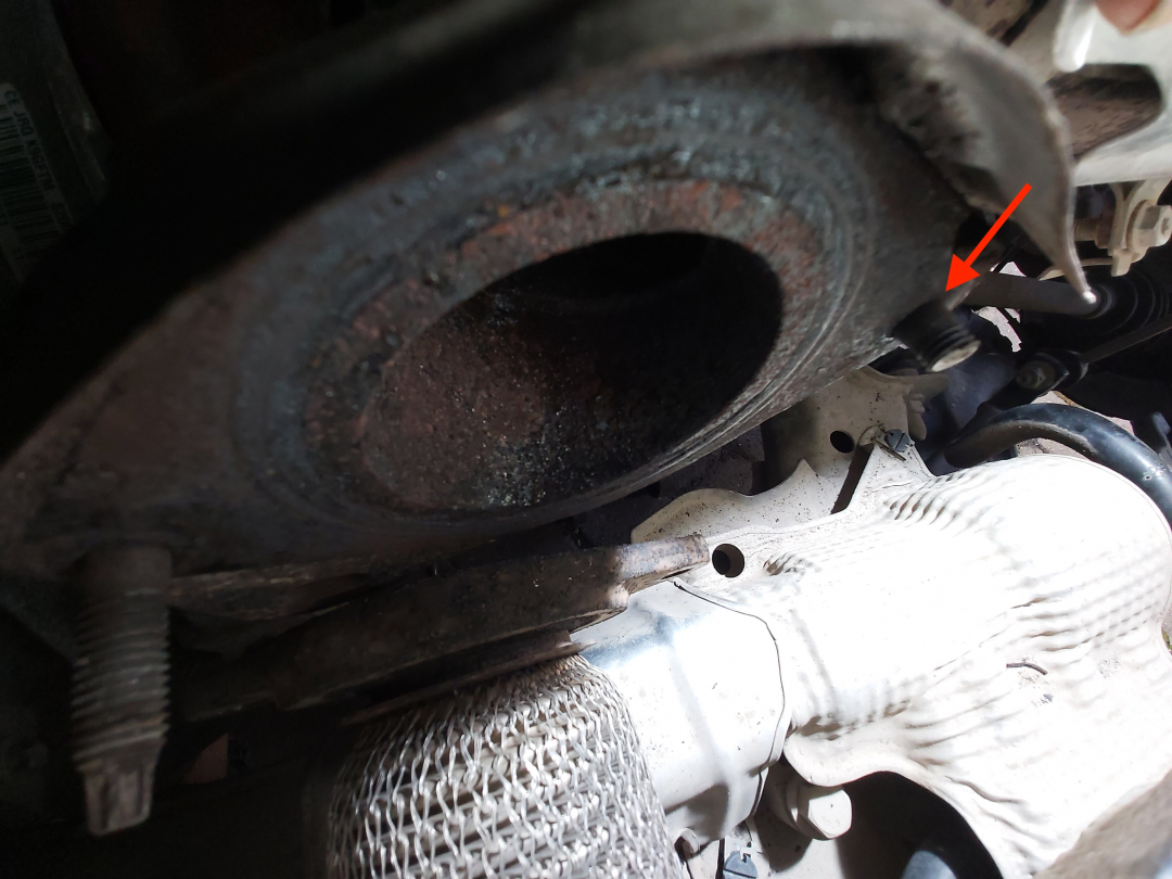

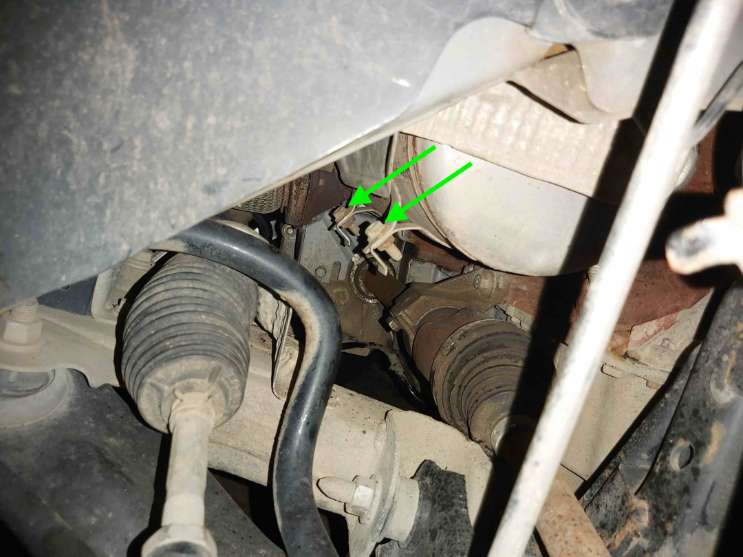

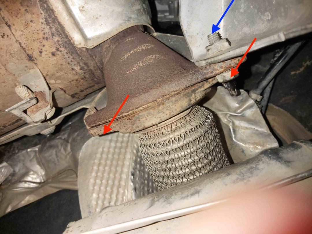

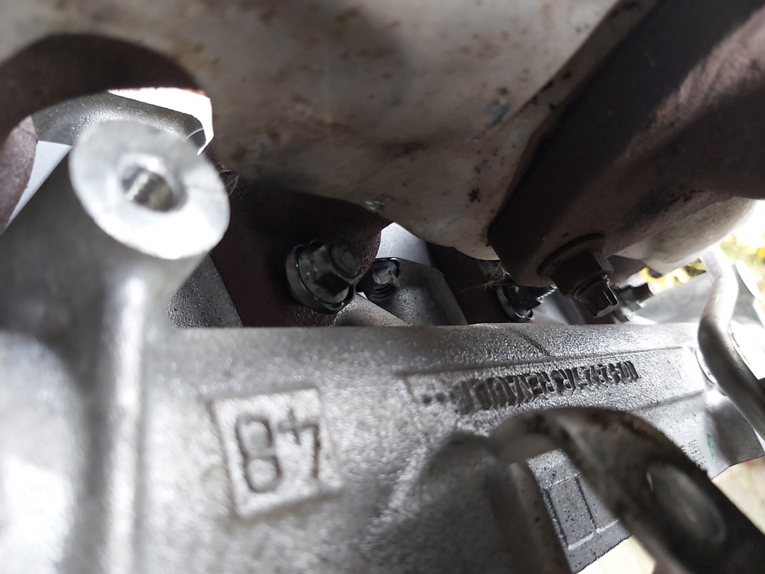

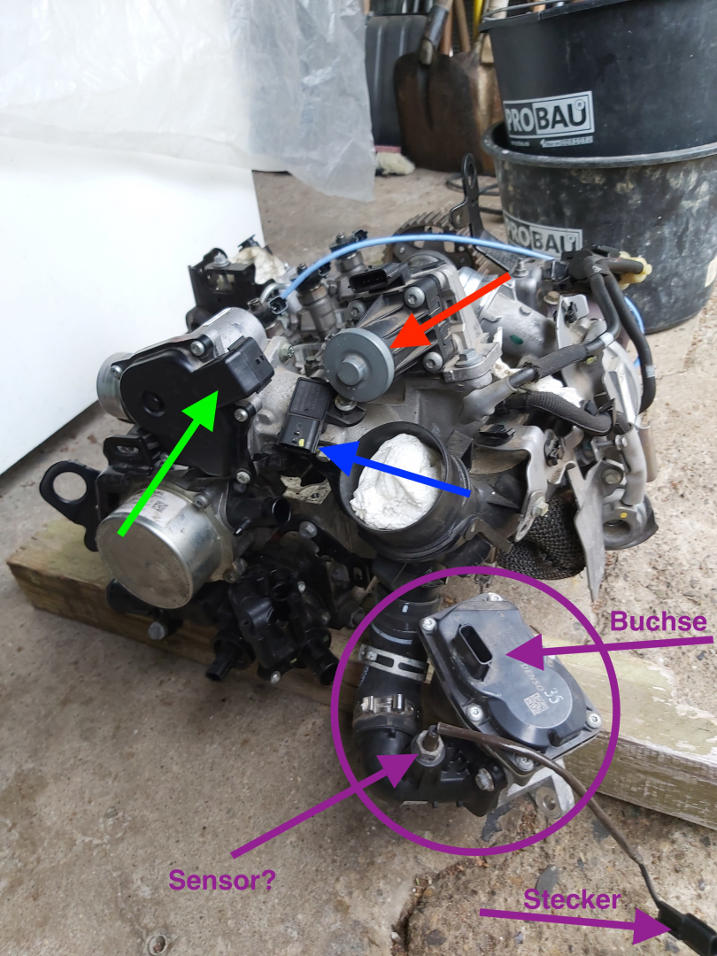

Meintest du dieser Schrauben an der dem flexiblen Stück… leider nicht so geschickt fotografiert, da überdecken sich jetzt die Schrauben im Bild.
…rote Pfeile: die Schrauben die am Flexteil sind (eine ist schon ab)
…blauer Pfeil: die Schraube die den Flansch an einem Halter befestigt?
Und am Kat…
…grüne Pfeile: die Schrauben die den Kat halten?
Vielen Dank!
Salute,
vom Zappa und dem kleinen Tiger (…der sagt: ohne Kat - fehlt dir watt!)
Schrauben Lösen

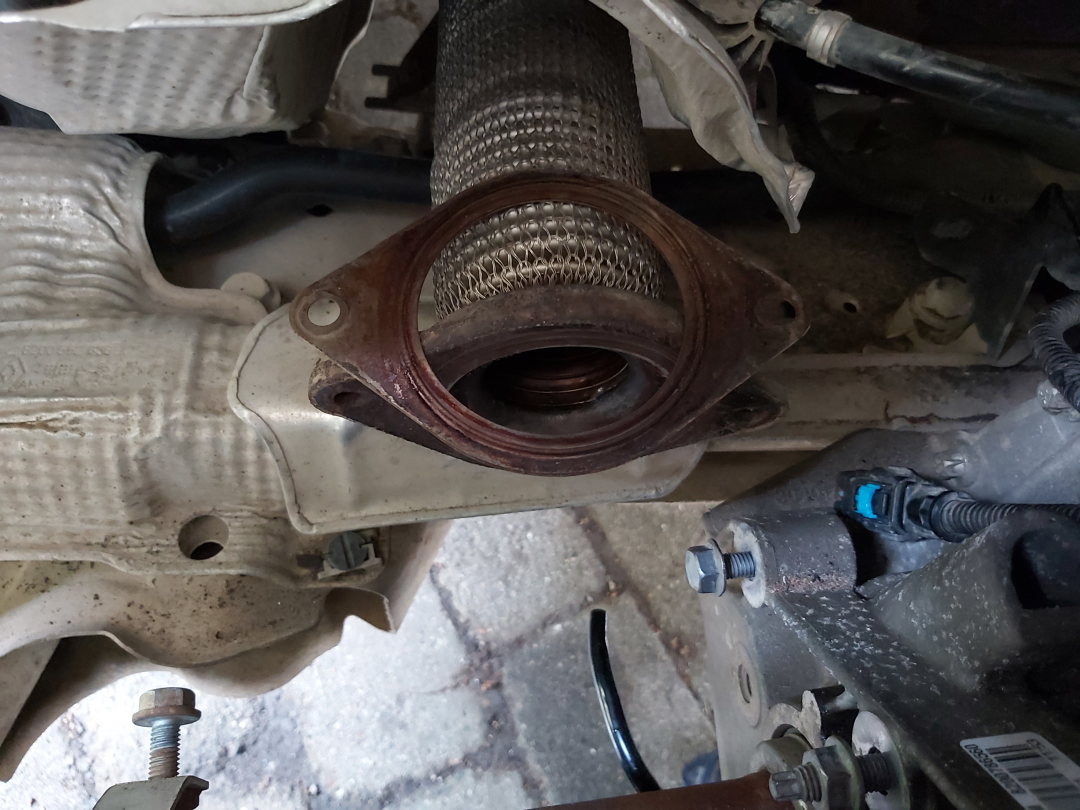

Jeff, (vor 1859 Tagen) @ Wolkenjäeger
Jah glar grün kan daran bleiben.
rot muss ab.
Blau muss ab und dies ist der Halter dah müüsen noch 2 schrauben an Motor ab fon diesen Halter;-)

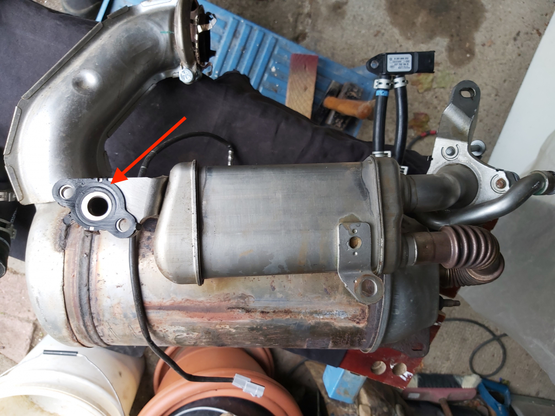

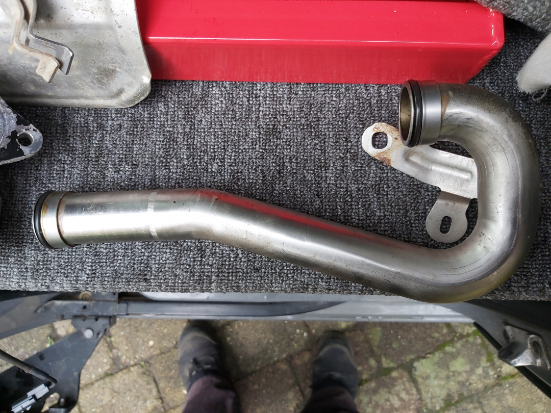

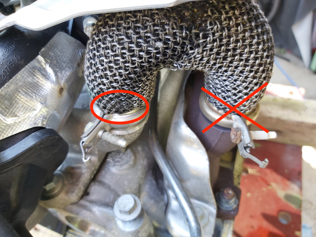

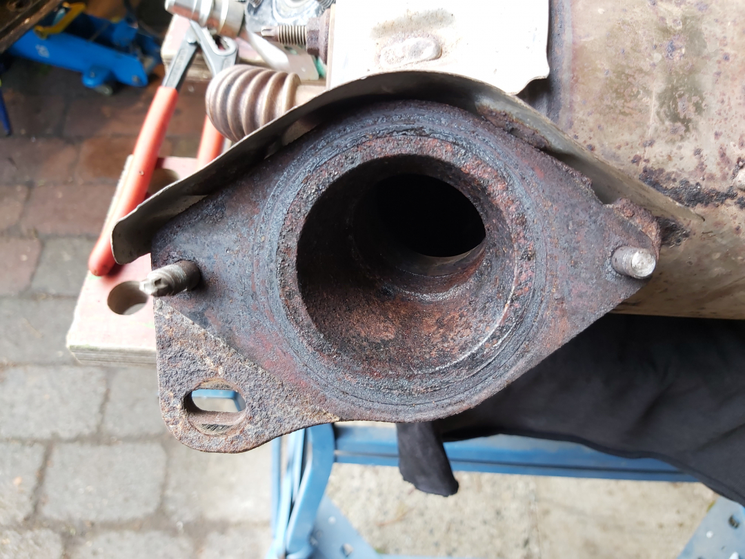

Wolkenjäger .... hab gerade 2x den gleichen Motor ausgebaut in der Werkstatt stehen .
Den Kopf samt Turbo und Partikelfilter raus nehmen kannst du getrost knicken !
Am Partikelfilter hängt noch ein AGR Kühler welcher dahinter am Motorblock verschraubt ist .
Den Kühler bekommst aber so nicht vom Filter ab . Auch die Turbolader Rücklaufleitung ist im Weg . Du must hinten erst alles weg bauen , viel Spass im eingebauten Zustand .
Am Filter sind noch einige Kabel verlegt , Sonden drin und die Haltebleche gehen um den kompletten Filter . Raus bauen wird ein Graus und das wieder rein bauen erst recht .
Schrauben Lösen
Wolkenjäeger, (vor 1858 Tagen) @ Kangoo-Center -TML
bearbeitet von Wolkenjäeger,
Bonjour TML,
vielen Dank für die Info… :-)
Ja - nun stehe ich da und habe zwei Vorschläge wie es gehen soll. Und ich nehme mir auch beide zu Herzen, denn jeder wird seine Erfahrungen haben. Und - klar, wie sollte es anders sein - hätte ich auch an dich natürlich Fragen…

Schrauben Lösen
Wolkenjäeger, (vor 1858 Tagen) @ Jeff
Bonjour Jeff,
vielen Dank… die Schrauben sind jetzt ab und die vom Halter auch…

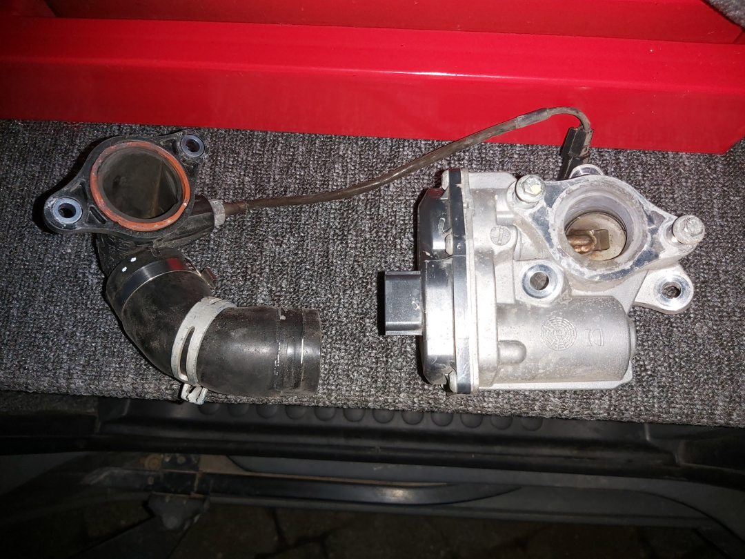

Müssen die Schrauben am Kat, auf dem Foto die rote Pfeile auch ab?

Kangoo-Center -TML, 06618 Leislau, (vor 1858 Tagen) @ Wolkenjäeger
Die 2 Schrauben sind schon vom AGR Kühler . Der hat aber weitere 4 Schrauben oben drüber an die du nicht ran kommst so lange der Filter noch drin ist .
Den Motor allein ausbauen ohne das Getriebe macht keinen Sinn .
Motor ausbauen heist : Stoßstange + Träger , Frontmittelteil , Scheinwerfer , Frontgerüst mit Kabel dran , alle Kühler , Scheibenwischer mit Verkleidung + Motor + das Blech komplett darunter , Motorkabelstrang im Sicherungskasten lösen + Kabel zur Auspuffklappe unten am Auspuffrohr wenn vorhanden , Batterie + Kasten + Steuergerät + Lufikasten komplett , Getriebeöl ablassen + Antriebe raus + Stecker vom RF Schalter ( den Schalter bei 5 Gang Getriebe an sich auch raus um den nicht zu beschädigen ) , Wasserschläuche hinten an der Spritzwand zum Heizungskühler , Kupplungsleitung zum Ausrücklager vorn am Getriebe ( Leitung abmachen und sofort mit Gummikappe verschließen und hoch hängen erspart lästiges entlüften beim Einbau ) Schaltseile am Getriebe + Halter , Auspuff nach dem Filter , Kraftstoffleitungen und Halterungen unten Mitte + oben rechts und am Getriebe links . Die Reihenfolge ist nicht richtig sortiert ! Könnte auch noch was vergessen haben .
Den Motor mit Getriebe dann nach unten - vorn raus nehmen , nach oben geht garnix .
Dauert bei mir ca. 2 Stunden .

Wolkenjäeger, (vor 1857 Tagen) @ Kangoo-Center -TML
Bonjour TML,

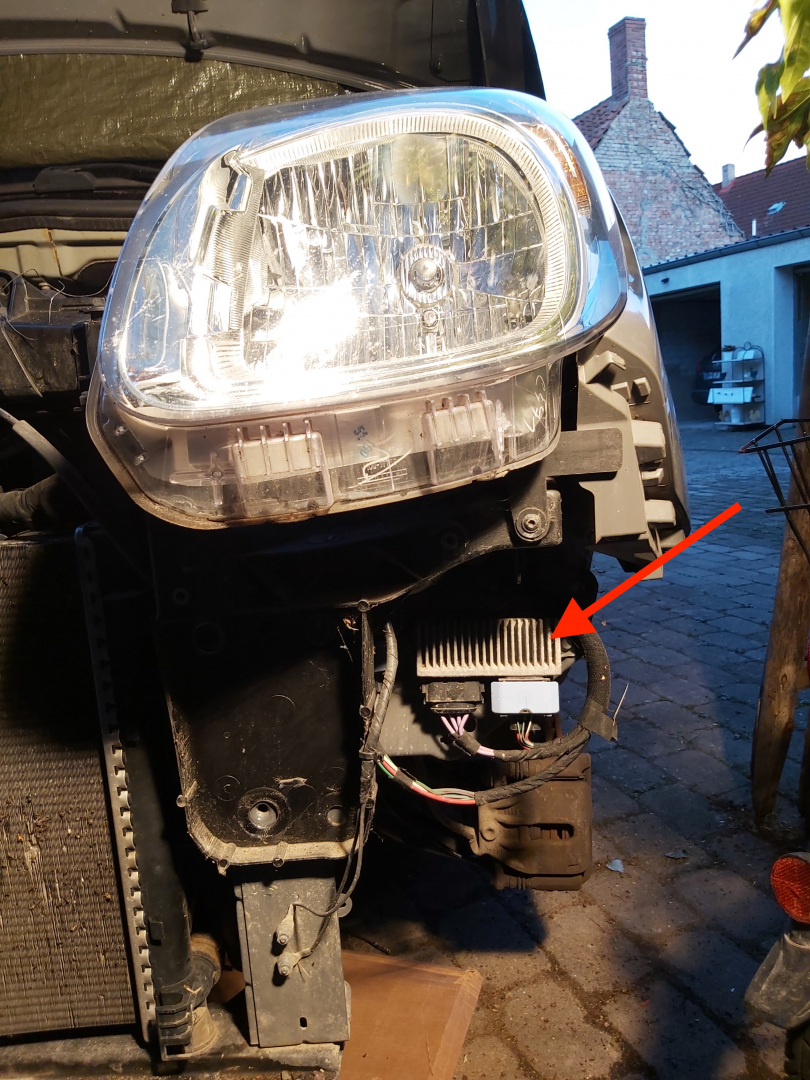

nachdem die Tasse Kaffee alle war haben wir uns dann mal an die Arbeit gemacht. Seine kleine Tigrigkeit reicht mir das Werkzeug an und ich schufte… na ja - in zwei Stunden werden wir es wohl nicht schaffen ;-) , aber es geht ganz gut voran.
Unter dem Kühler sitzt noch ein eingeschraubter Träger. Muss der auch raus?
Und nur wegen der Interesse…
In Fahrtrichtung links unter dem vorderen Kotflügel scheint eine Leistungselektronik mit Kühlrippen verbaut zu sein. Wofür und was ist das?
Vielen Dank!

Kangoo-Center -TML, 06618 Leislau, (vor 1857 Tagen) @ Wolkenjäeger
Das Teil mit den Kühlrippen ist das Steuergerät für die Kühlwasser Vorwärmung vorn vor dem Getriebe .
Die Quertraverse muß auch raus wenn die Kühler raus sind . Die Schrauben sind eingeklebt , durch das kleine Loch vorn unten etwas Rostlöser aufs Gewinde sprühen damit die leichter raus gehen .

wir kommen der Sache näher… so schaut jetzt aus…
Während wir so schraubten kam uns noch eine Idee, die ich gern besprechen würde…
Wäre es denkbar:
…Motor, Getriebe und Kupplung von unten höhenvariabel abzustützen
…dann die zweite Triebwerkshalterung auf der linken Seite zu lösen
…und dann die gesamte Einheit Motor-Getriebe-Kupplung um die Drehachse der Antriebswelle so weit nach vorn zu kippen, bis man an die von hinten montierten Teile herankommt um diese zu lösen, damit man dann final den Zylinderkopf abheben kann?
Vielen Dank,
Salute,
vom Zappa und dem kleinen Tiger (…der sagt: …um das Ganze zu vastehen - musste mal am Motor drehen!)
Schrauben Lösen
Kangoo-Center -TML, 06618 Leislau, (vor 1855 Tagen) @ Wolkenjäeger
Der Filter ist erst mal oben am Turbo Ausgang fest , unter dem kleinen Blech ( 2 Schrauben 1 Mutter M6 ) . Um die Haltebleche vernünftig abzubekommen muß eigentlich erst das Hitzeblech runter , 3 x 30er Torx Schrauben . Die Bleche sind drunter noch mal geteilt und verhakt .
Dann noch die 8er Muttern zum AGR Kühler . Vorher den rechten Antrieb raus damit Platz für den Filter ist , erst das Getriebe Öl ablassen !
Die Idee mit dem Motor Kippen wird theoretisch funktionieren , praktisch ohne spezielle Halterung nicht . Dafür ist das alles zu schwer und unförmig .

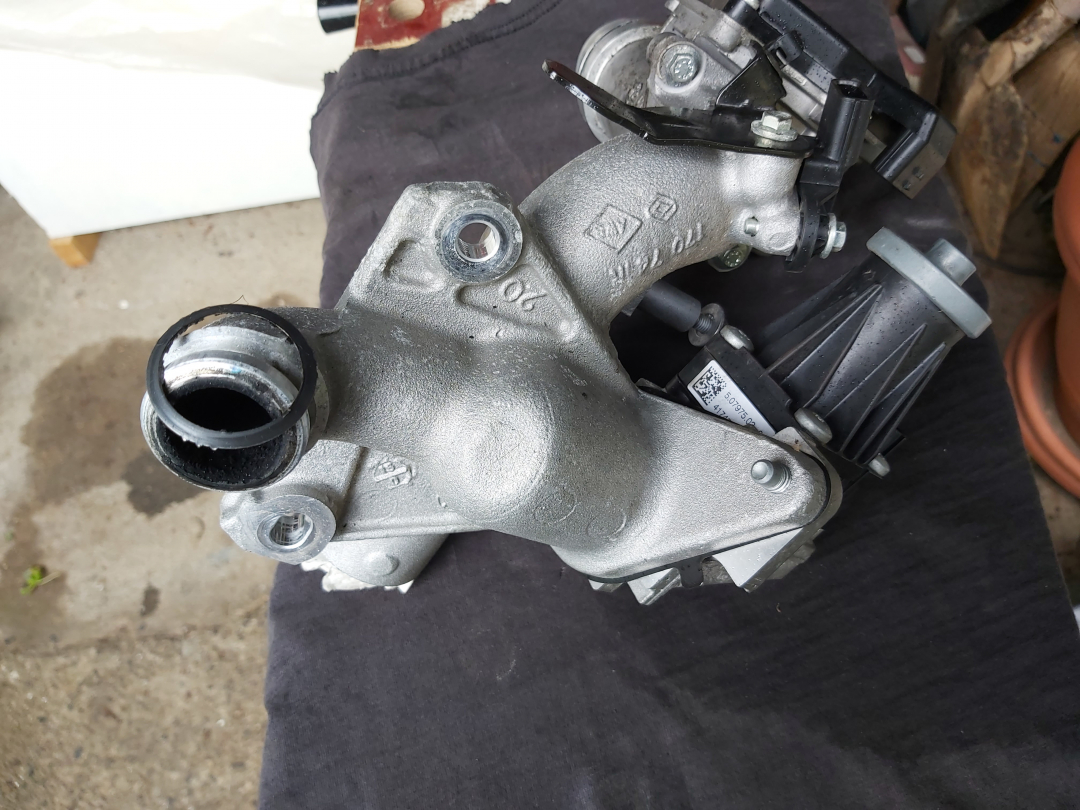

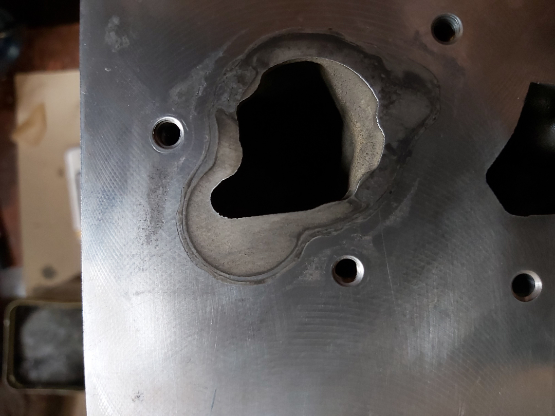

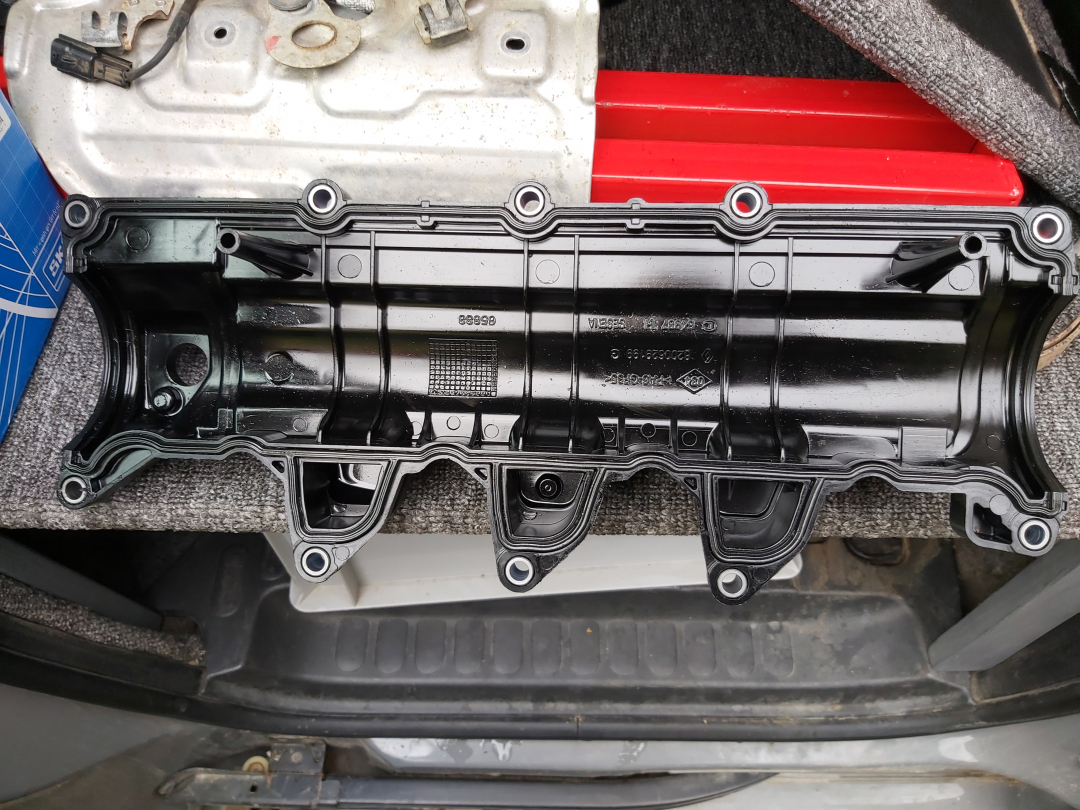

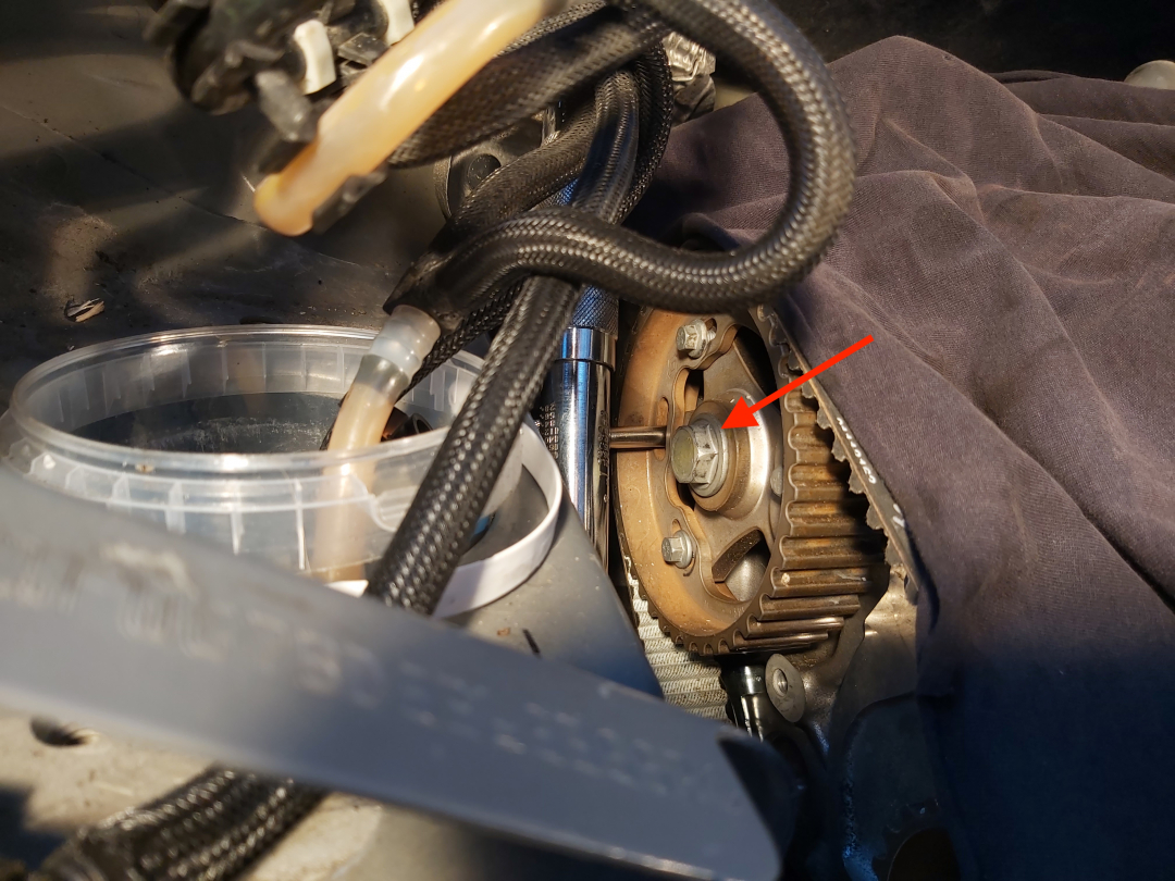

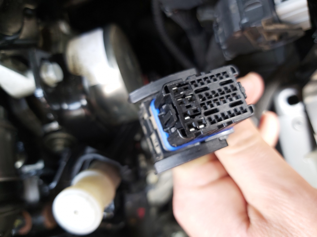

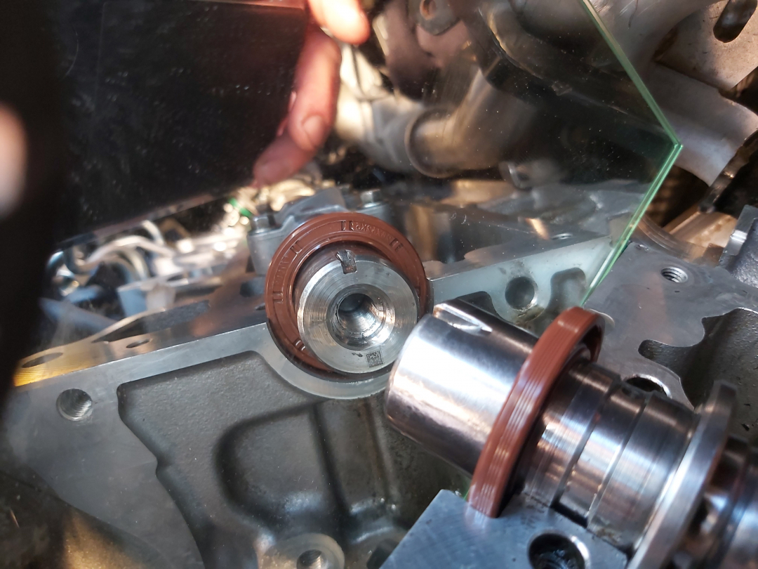

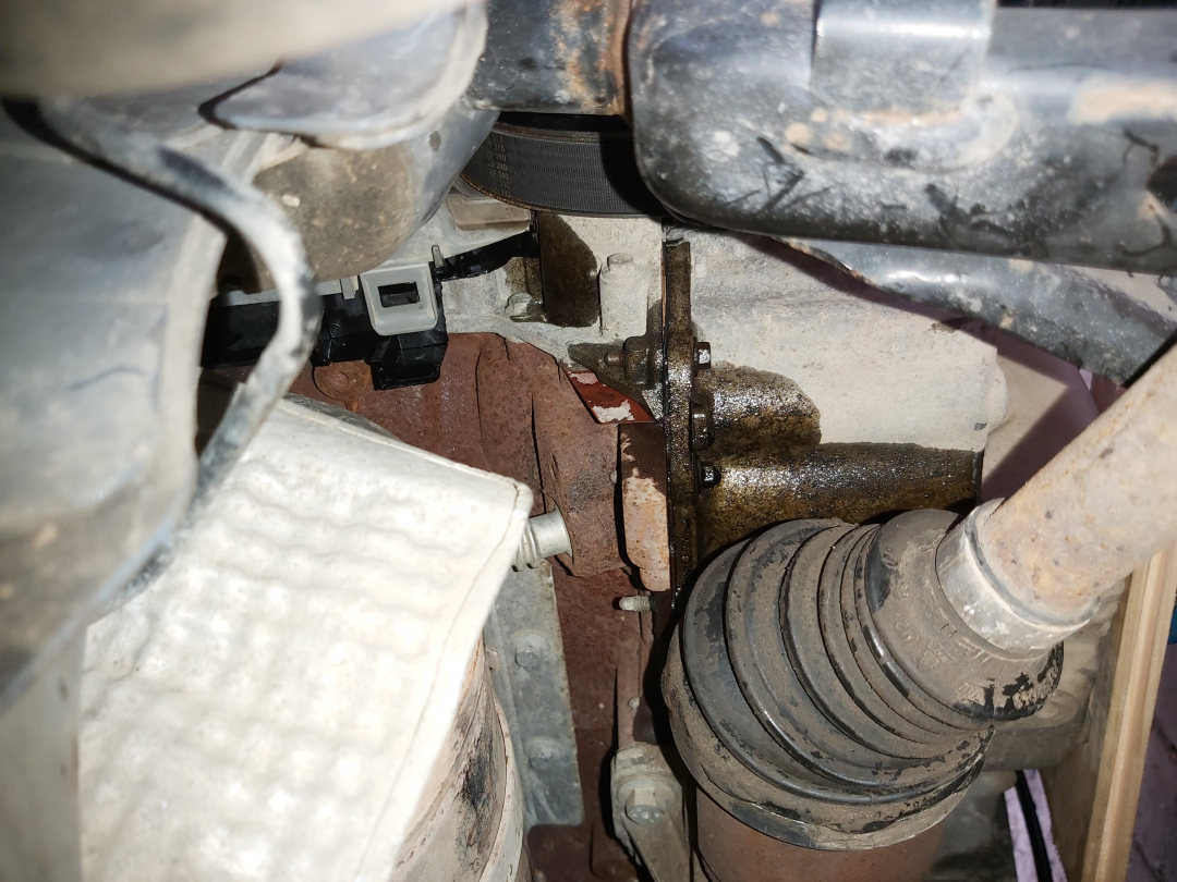

ich habe jetzt mal den Motor so weit nach vorn bewegt wie es geht - bevor ich jetzt die Antriebswelle ausbaue.
Ich schaue jetzt von oben in den Motor.
Damit ich ein Foto machen konnte habe ich einen Spiegel hinter gestellt :-) so das ich von hinten auf das Triebwerk schauen kann :-)
Also schau bitte nur in den roten Rahmen des Fotos.
Die zwei Leitungen sind jetzt aus dem Halter genommen.
Dann die drei Torx Schrauben, rote Pfeile. Die sind auch raus.
Dann ist da noch eine M10 Mutter - blauer Pfeil. Wenn ich die löse löst sich das Wärmeschutzblech, geht aber nicht ab.
Denn eine Klemmmutter mit Bohrung in der eine Fühler? Sonde? steckt hält das Wärmeschutzblech mit der Blechscheibe (grüner Kreis) fest. Kann ich die Schraube lösen und den Fühler herausziehen? Dann sollte ich das Blech abnehmen können.
Oder bin ich völlig auf dem falschen Weg - jetzt wo ich von oben hinten herankomme… kann das Blech da bleiben wo es ist, weil sich nichts mehr dahinter verbirgt was ab muss?
Ist das vielleicht die Verbindung die gelöst werden muss, damit ich den Zylinderkopf abheben kann… die hängt ja an einem kleinen Halteblech das Rohr schein ja vom oberen in den unteren Motorteil zu laufen… und immer wenn ich versuche den Kopf anzuheben schein es da zu blockieren… das Bild ist auch im Spiegel fotografiert :-)
Und wenn es dass nicht sein sollte… damit ich mir mal ein Bild machen kann: welches Teioder welche Verbindung verhindern, dass ich den Zylinderkopf abheben kann? :-( :-( :-(
Vielen Dank!
Salute,
vom Zappa und dem kleinen Tiger (…der sagt: iss es ab das Blöch - kommt der Rest och weech!)
Schrauben Lösen

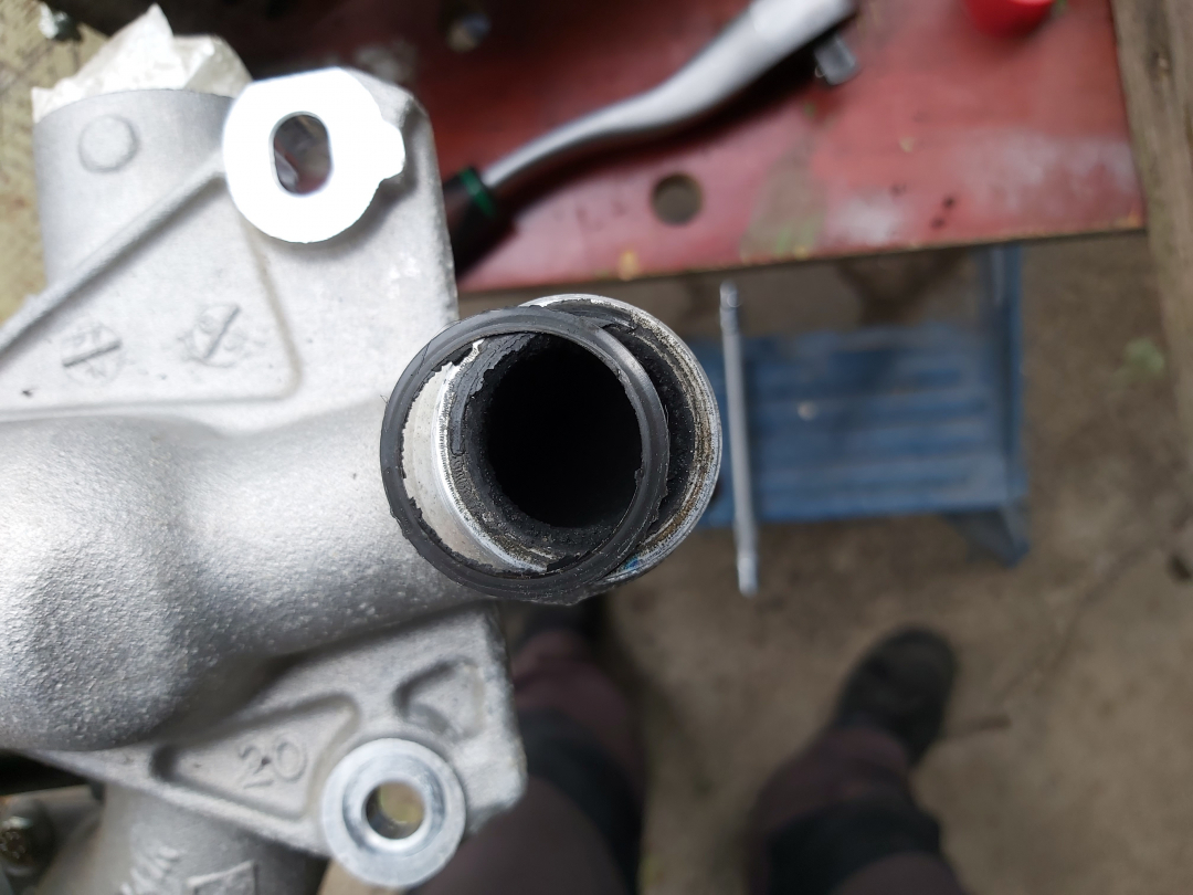

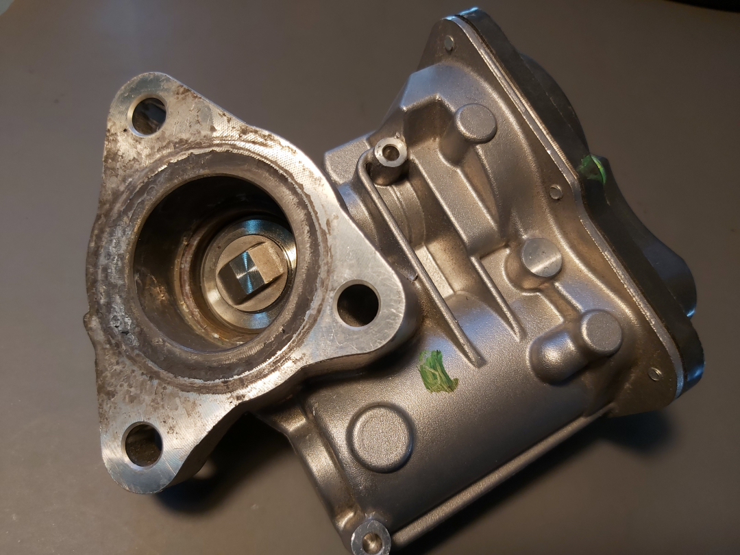

Kangoo-Center -TML, 06618 Leislau, (vor 1853 Tagen) @ Wolkenjäeger
Bild 1 , eigentlich sollte das gesamte Blech jetzt lose sein . Wenn nicht die Mutter M6 lösen ( ist keine M10 ) und das blech hoch heben sodas man die Klammern raus nehmen kann . Den Fühler wirst du vermutlich nicht raus bekommen . Wenn er sich jedoch lösen lässt dann raus damit .
Der Filter ist dann noch zum Getriebe hin am AGR Kühler fest , 2x M8 Muttern . Oben zum Turbo ist die Schelle ab ?
Im Bild rechts sind noch die 2 Schläuche vom Differenzdruckgeber zu sehen . Den Geber auch lösen , entweder eine Schraube mit 7 mm Kopf oder eine Mutter mit 8er Kopf . Stecker abziehen und gut . Wenn das alles ab ist sollte der Filter ab sein und raus können .
Bild 2 genau die Stelle vom Turboöl Rücklauf trennen .

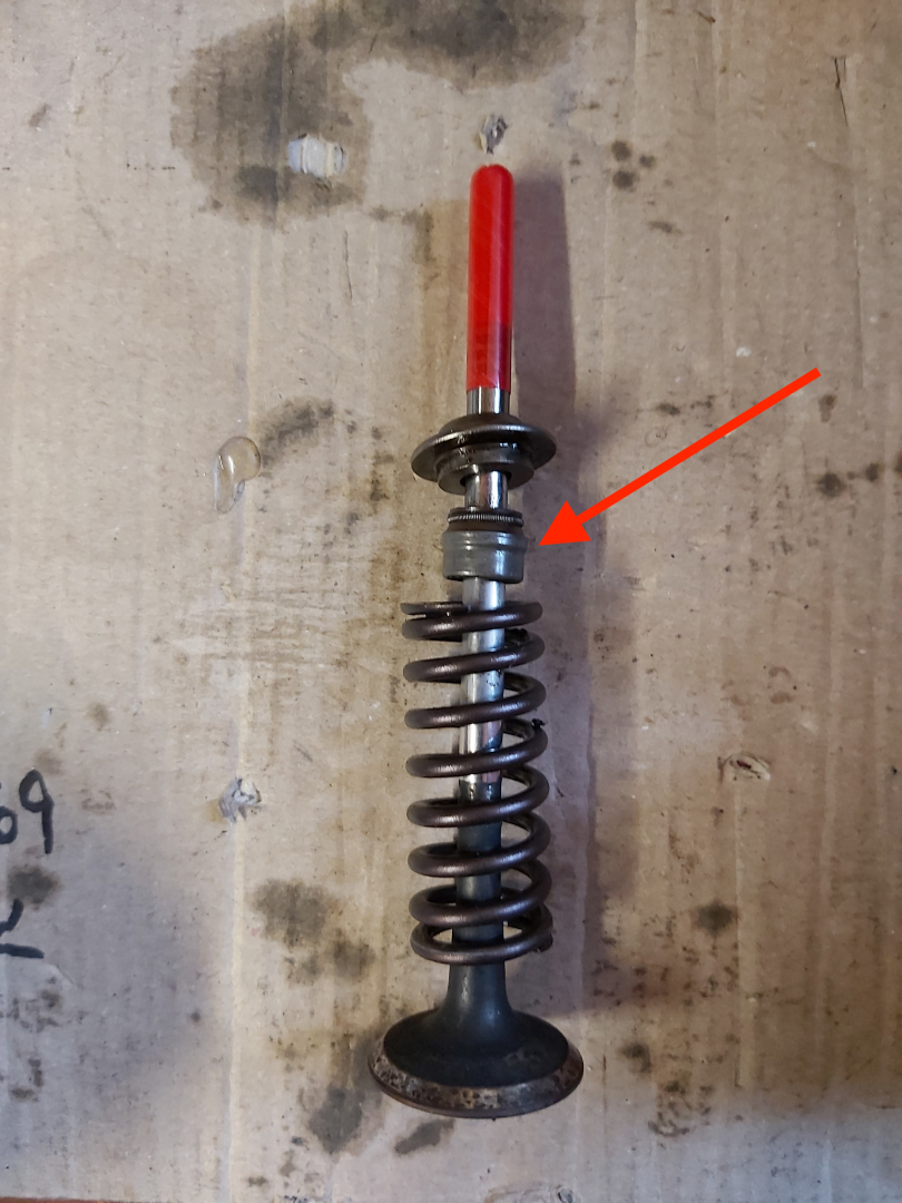

Mit der Schraube am Geber meinst du die mit dem grünen Pfeil?
Und noch eine Frage:
Das kleine Hebelchen im gelben Kreis gehört doch bestimmt in das Loch an der Stellstange?
Und in die Nut an dem Hebelchen ein Sicherungring?
Das war so… ich hab da nicht dran rumgebaut... aber es steckte noch im Loch…
Genau die grün markierte Schraube .
Die anderen bepfeilten schrauben können dran bleiben .
Ja das im gelben Kreis ist wahrhaft Rätzelhaft . Ich schau morgen mal wie das original gehört . Habs grad nicht optisch auf dem Schirm .

yeahhhhhhhh!
*freu**freu**freu*

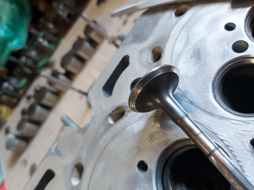

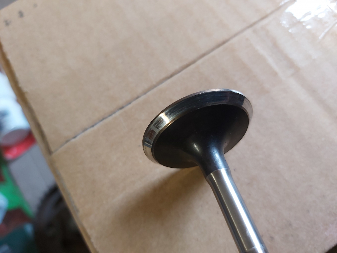

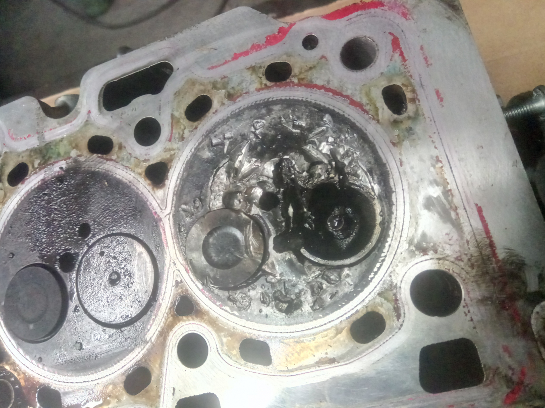

Er ist runter!
Vielen Dank an alle - und ganz besonders an dich für die suuuupppppaaaa Hilfe!

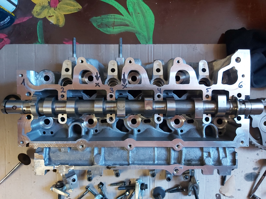

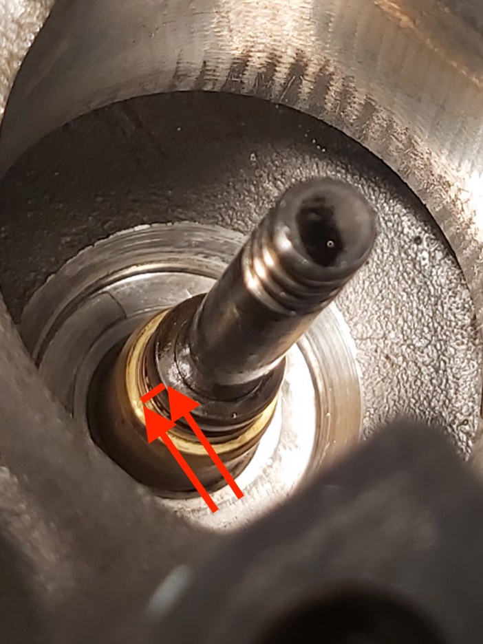

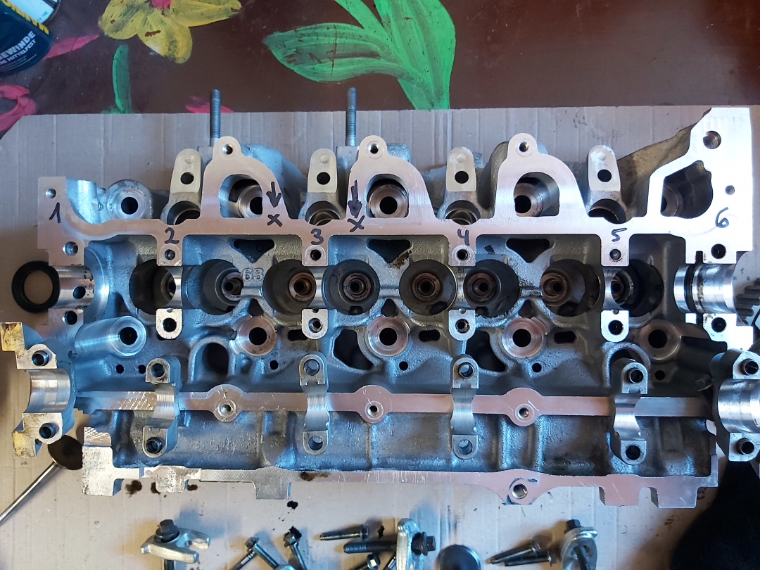

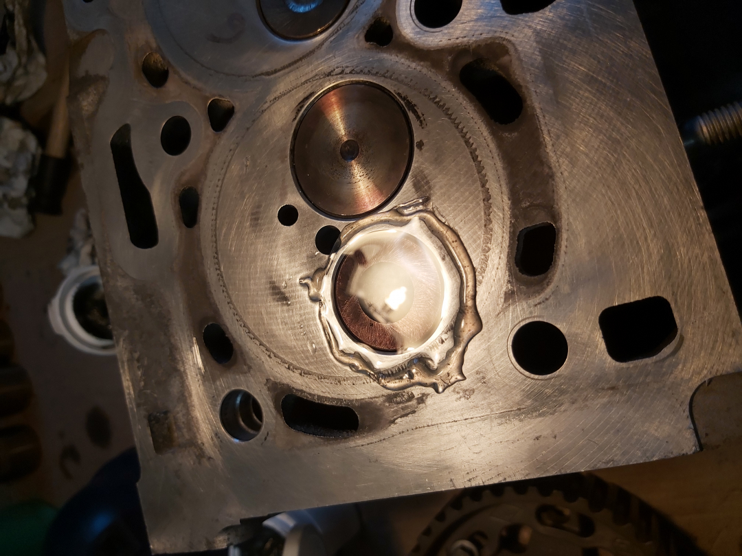

Ein Ventil hatte Kolbenkontakt…
und schließt nicht mehr richtig…
Den Kat habe ich nicht mehr ausgebaut. Dafür zwei andere Baugruppen die ich nicht mit Namen benennen kann:

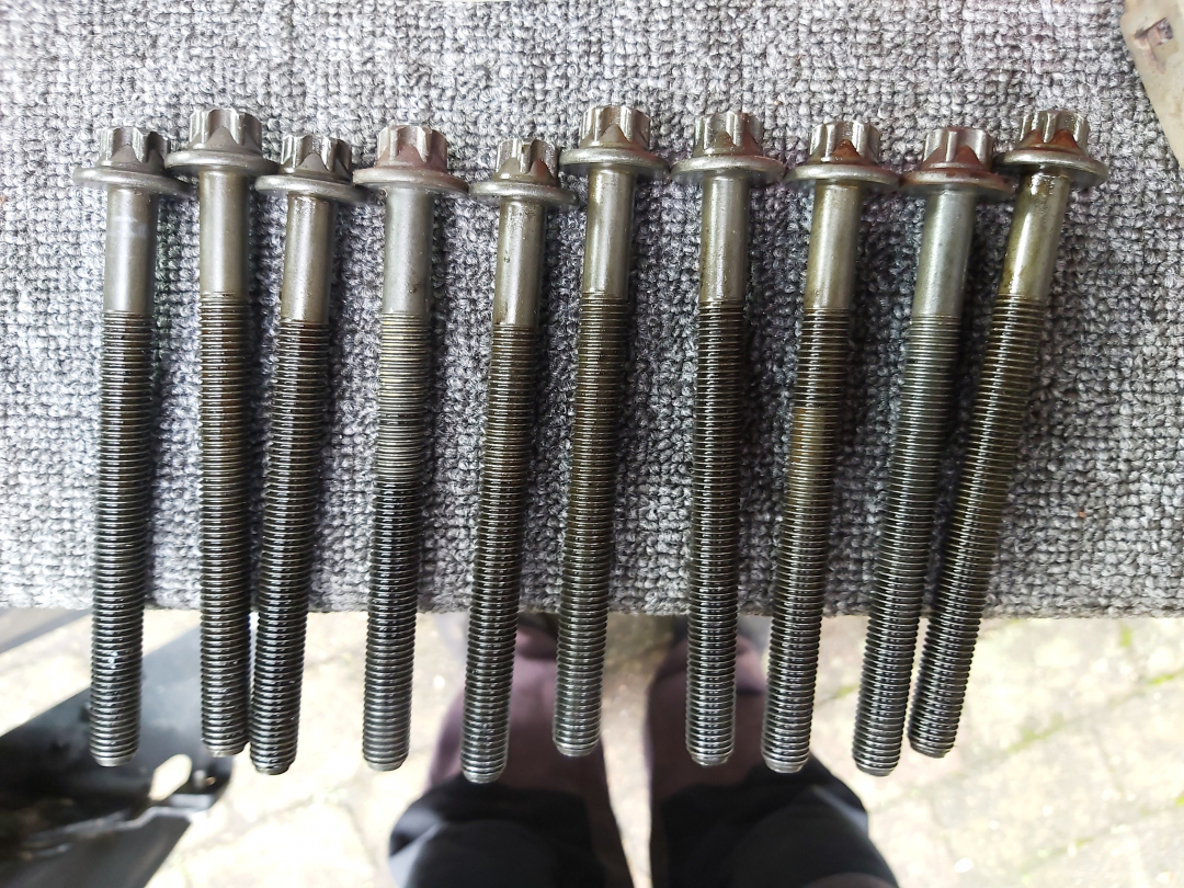

Jetzt kommt wahrscheinlich noch alles andere ab und dann bringe ich den Kopf zum Motoreninstandsetzer.
Kann mir jemand eine gute, verlässliche und preiswerte Quelle für Zylinderkopfschrauben und -Dichtung? Ich würde nicht über einen Tipp freuen…

Moin also wenn du es bis hier geschafft hast dann kannst das eine Ventil auch selber wechseln .
Die Schrauben und das Ventil kannst eigentlich überall im Zubehör kaufen , auf den großen Torx achten . Die alten K9K hatten einen kleineren . Die Dichtung ( 110447055R ) kaufe ich hier .

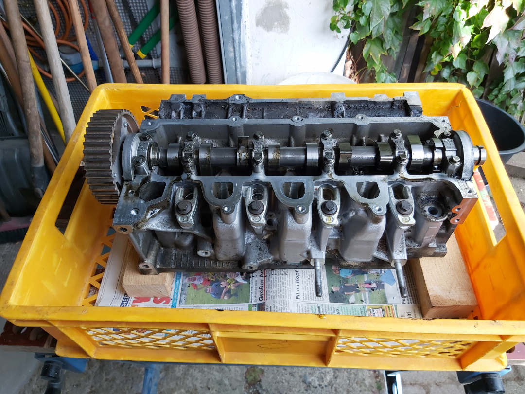

hmmm - Ventil selber wechseln…

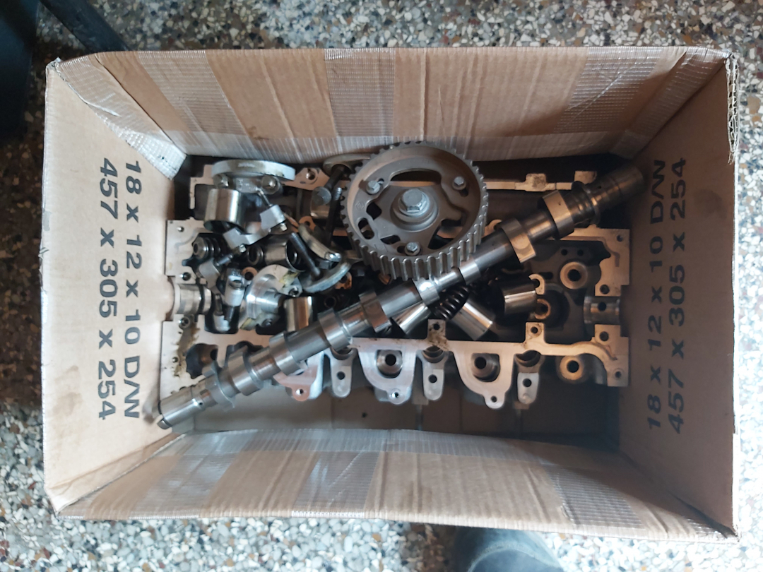

Der Kopf steht jetzt hier artig im Körbchen - nackt und ohne Schlüpfer :-) und sollte eigentlich bis eben zum Motoreninstandsetzer…
Prinzipiell würde ich mich das Einschleifen des Ventils vielleicht sogar zutrauen - ich hab mir auf deinen Vorschlag im Netz ein Video dazu angeschaut - allerdings von einem Benziner. Aber das Werkzeug zum Entspannen den Federn habe ich leider nicht... :-(.
Was bräuchte ich denn alles dazu?
Ventil
Einschleifpaste grob & fein
und den kleinen Gummipömpel zum Drehen?
Sonst noch was?

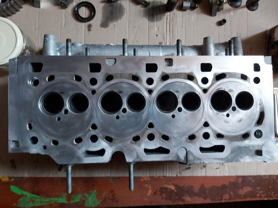

und Räusper, Hust.
Das Ventile einschleifen kann ein Motoren-Instandsetzer.
Was Er aber soll und Du nicht kannnst, ist das "Planschleifen".
Schrauben Lösen
Horst, (vor 1850 Tagen) @ Mc Stender
Hi Mac,
aber das macht man doch nur wenn nicht Plan ist.
Klar prüfen sollte man das schon, aber ich würde niemals generell Plan schleifen lassen.
Renault selbst sieht das bei den meisten Köpfen auch gar nicht vor.
Horst
Schrauben Lösen
Superaxel, Das Herz Westfalens, (vor 1850 Tagen) @ Horst
Selbsthilfe nach Hausfrauenart: auf Muttis Cerankochfeld legen und kippeln, mit einer Lampe leuchten um Spalte zu sehen. Die Kochfelder sollten in aller Regel vollständig plan sein. Anschliessend das Kochfeld ordentlich reinigen sonst mieft es und gibt am Ende Zank in der WG.
Da der Kopf nicht überhitzt wurde, ist die Chance groß, dass der noch plan ist. ABER man sollte den offenen Motor per Hand durchdrehen und schauen wie der angekloppte Kolben sich verhält und der Lauf sich anhört. Wenn DER einen doofen Schlag bekommen hat kanns das Todesurteil für die Maschine sein. Ist der Kolben gekippt frisst er sich ruckzuck fest.
Schrauben Lösen
Kangoo-Center -TML, 06618 Leislau, (vor 1850 Tagen) @ Superaxel
Mei hier kommen ja mal wieder ein par Ammenmärchen zum Vorschein ..... ;-)

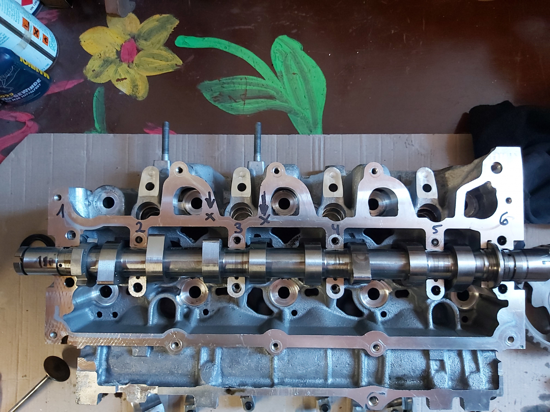

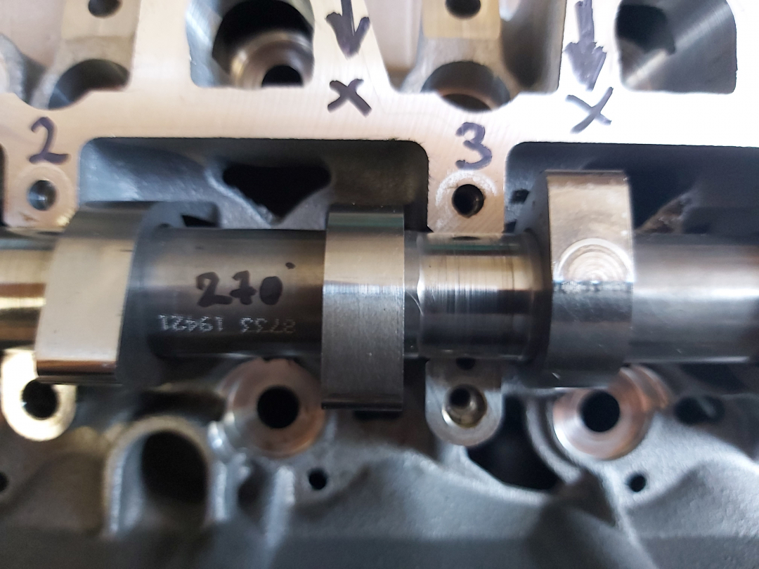

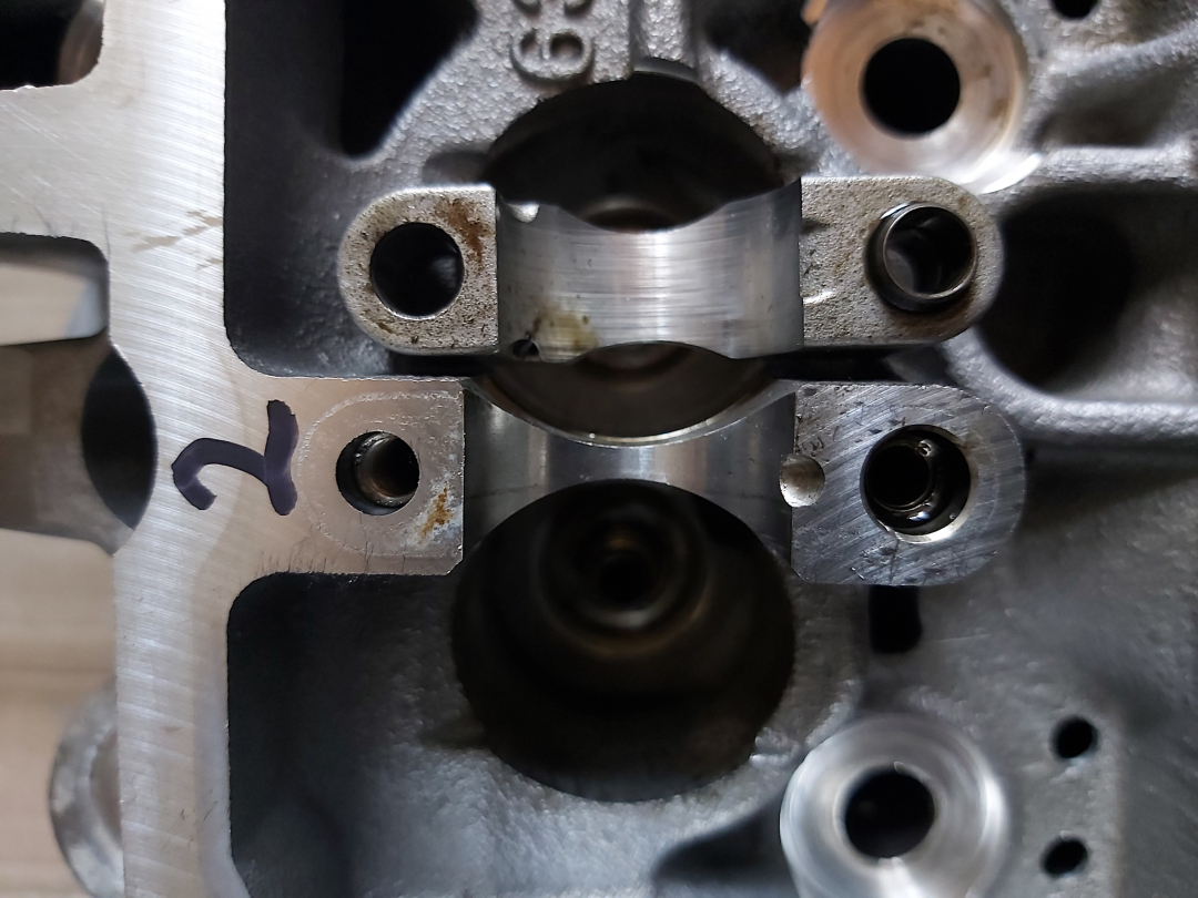

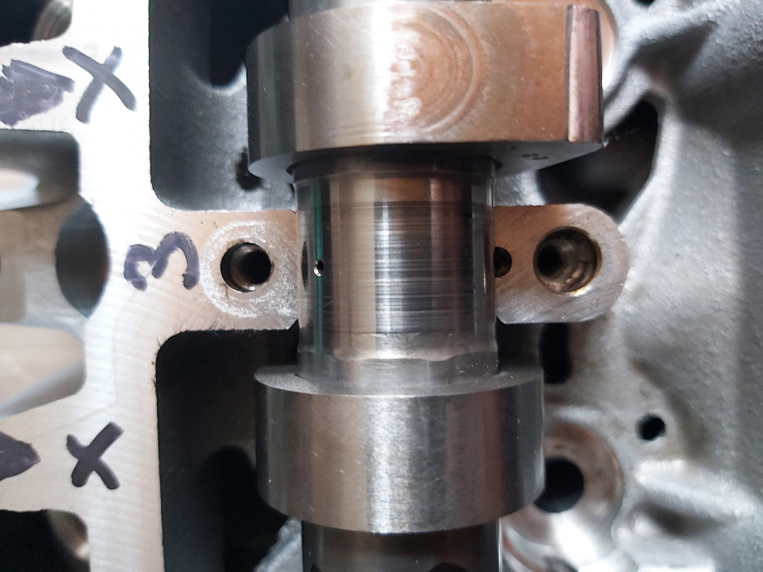

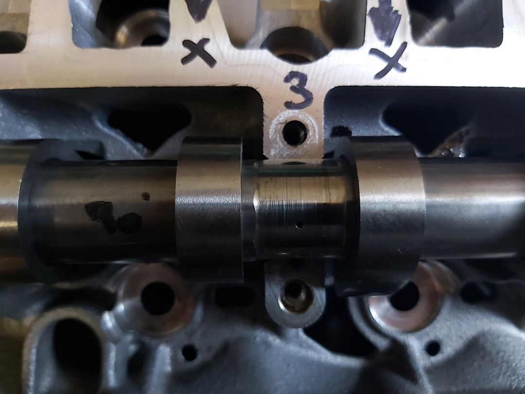

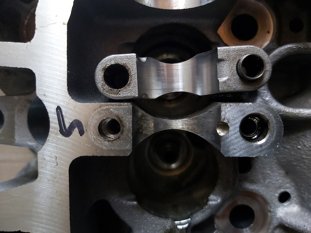

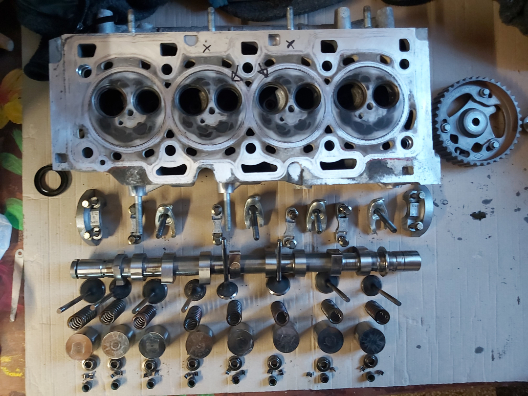

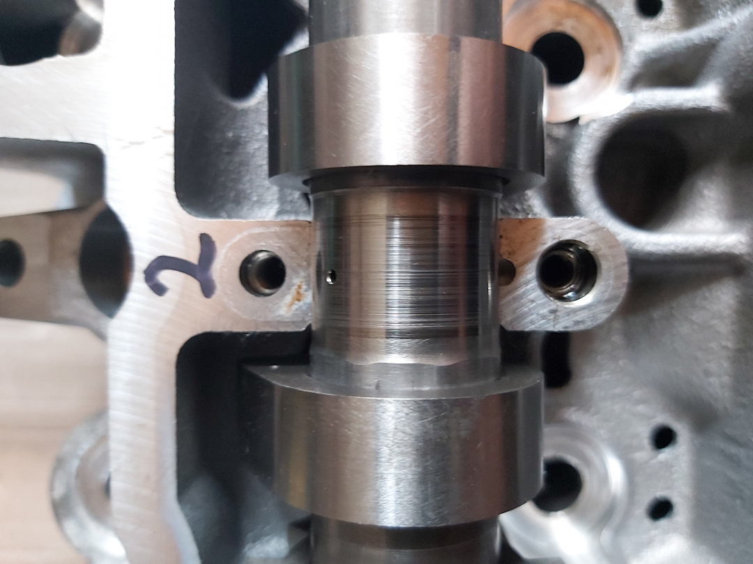

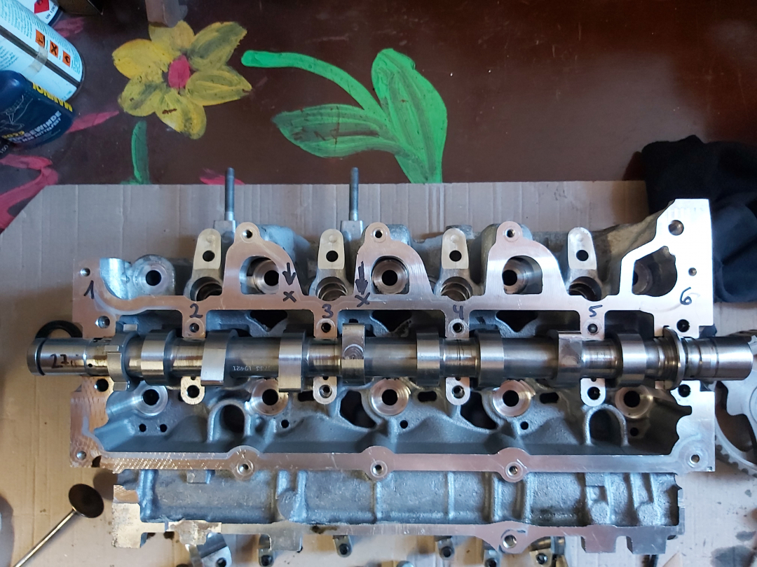

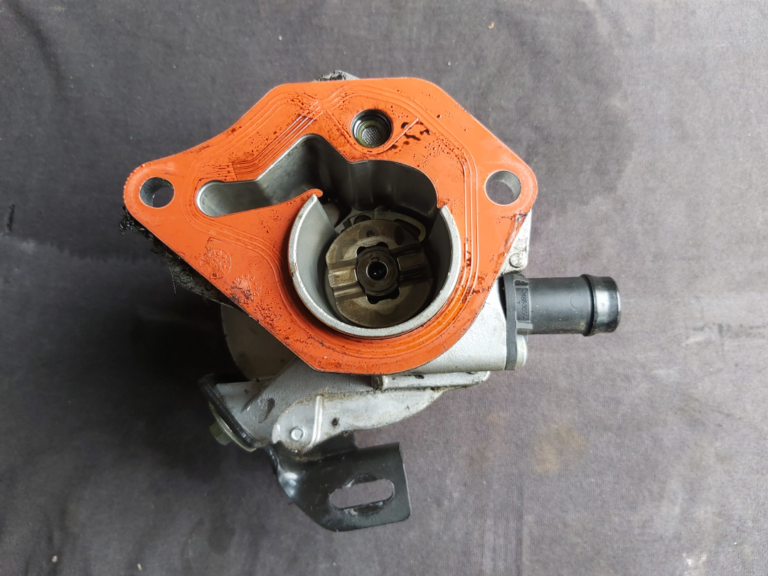

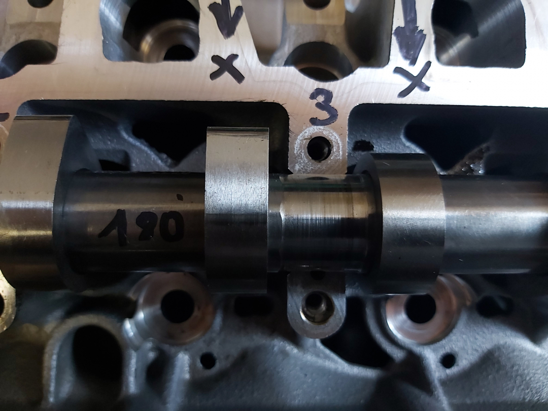

Mach erst mal die Nockenwelle runter , erst die Unterdruckpumpe abmachen .
Die Lagerböcke sind nummeriert . Die Nockenwelle hat innen noch gut öl drin , also es wird sabbern .

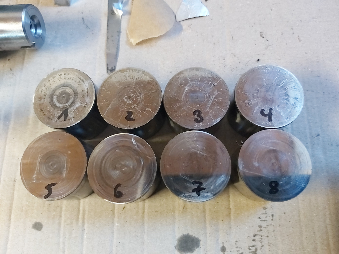

Dann schau dir erst mal die Tassenstößel an , die vor dem raus nehmen ( Magnet ) erst sauber machen und auch nummerieren wegen wieder Einbau und Ventilspiel . Unter Umständen sehen die Oberflächen der Tassen richtig Scheiße aus und der Nocken an der Welle auch . Mehr dazu nach Ausbau und Bilder .

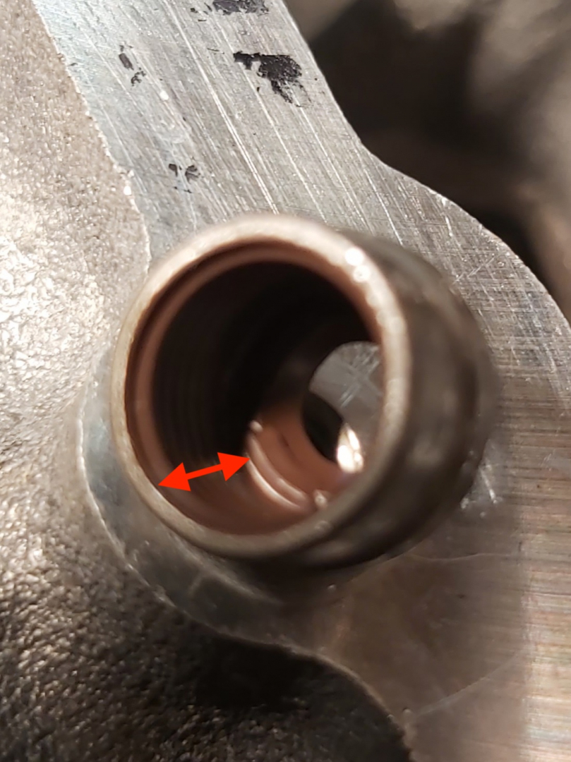

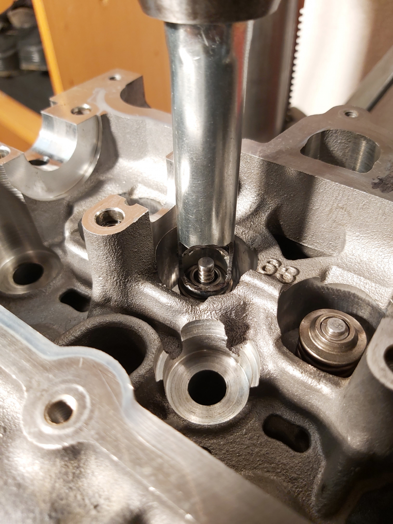

Ventil ausbauen einfach auf die Schnelle , Kopf plan auf einen Lappen auflegen .
Eine passende lange Nuss oder Rohr auf den Ventilfederteller stellen . Dann mit einem Hammer ( kein Hämmerchen ) drauf schlagen . Die Keile springen raus oder auch nicht , also so lange machen bis die Keile raus sind . Beim Einbau brauchts dann aber entsprechendes Werkzeug oder nen Rindschlüssel und gut Muckis .
Zum einschleifen reicht normale einfache Schleifpaste . Vor und nach schleifen mache ich schon lange nicht mehr da die angebotenen Pasten einfach nur Mist sind . Ich nehme die Paste von .... muß ich nach sehen .
Renault verbietet in der Repanleitung förmlich das planen des Kopfes !!
Das hat den Grund das der Injektor ja näher an den Kolben kommt und somit die Einspritzung - Verbrennung nicht so erfolgt wie vom Erbauer gedacht wurde . Dein Kopf sollte aber nicht krumm sein . Geprüft wird nur mit Haarlineal , nix Glasplatten oder der Gleichen .
Beim Ventil Einbau must du auch das Ventilspiel wieder einstellen . Wenn du Glück hast passt die Tasse noch oder auch nicht . Dann brauchst passenden Ersatz .

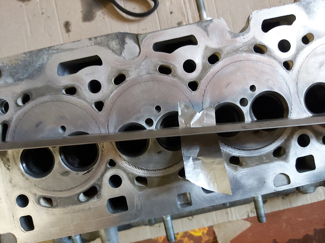

Wenn ein Haarlineal zur Hand ist super. Ansonsten eben "hausfrauenart". Löpt zuhause zufriedenstellend.
Schrauben Lösen
Ein zufriedenstellend gibt es sowas nicht .
Was machst du wenn der Kopf genau Mittig hohl ist ? Das siehst auf der kompletten Platte unmöglich .
Schrauben Lösen
Horst, (vor 1850 Tagen) @ Kangoo-Center -TML
In die Mitte ein Euro Stück legen, wenn er dennoch hohl liegt, dann ist man sich sicher, dass er entsorgt werden kann...*thumbsup*
Ich bezweifle vor allem, dass ein Ceranfeld überhaupt gesichert die Prezession hat um so einen Kopf zuverlässig zu vermessen.
Ich mach ja auch manchmal sonderbare Dinge und vermessen die Spur mit dem Meterstab oder Metallmaßband oder stell die Riemenspannung mit dem Smartphone ein .... aber ein Ceranfeld für den Kopf finde ich dennoch sonderbar
Diese Glasfelder sind absolut plan. Und robust genug im Rahmen verbaut, dass sie sich nicht verziehen können. Bei Verspannung platzt das Glas sehr schnell und reisst. Wenn man also schnell schauen will ob etwas wirklich "gerade" oder plan ist, dann ist ein solches Feld hilfreich.
Dass sowas nicht mit entsprechenden Werkzeugen wie allein schon einem Haarlineal vergleichbar ist, ist auch klar.

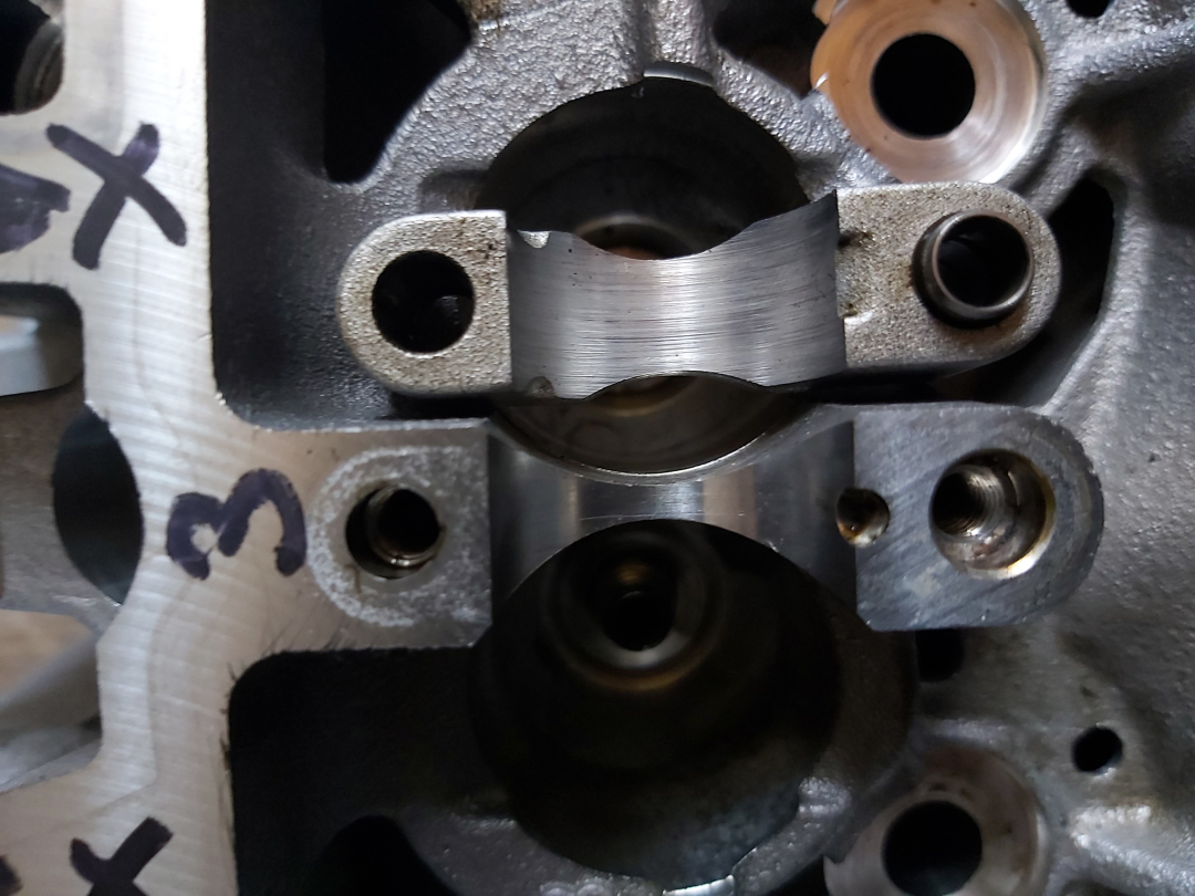

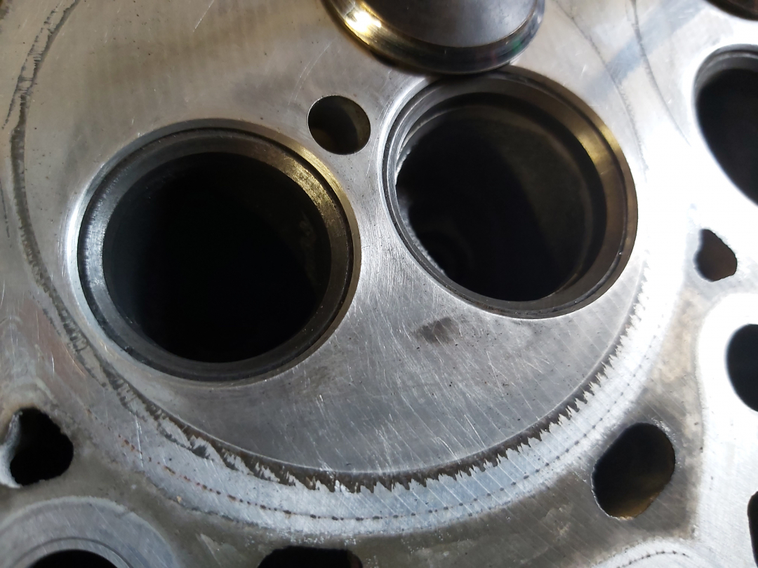

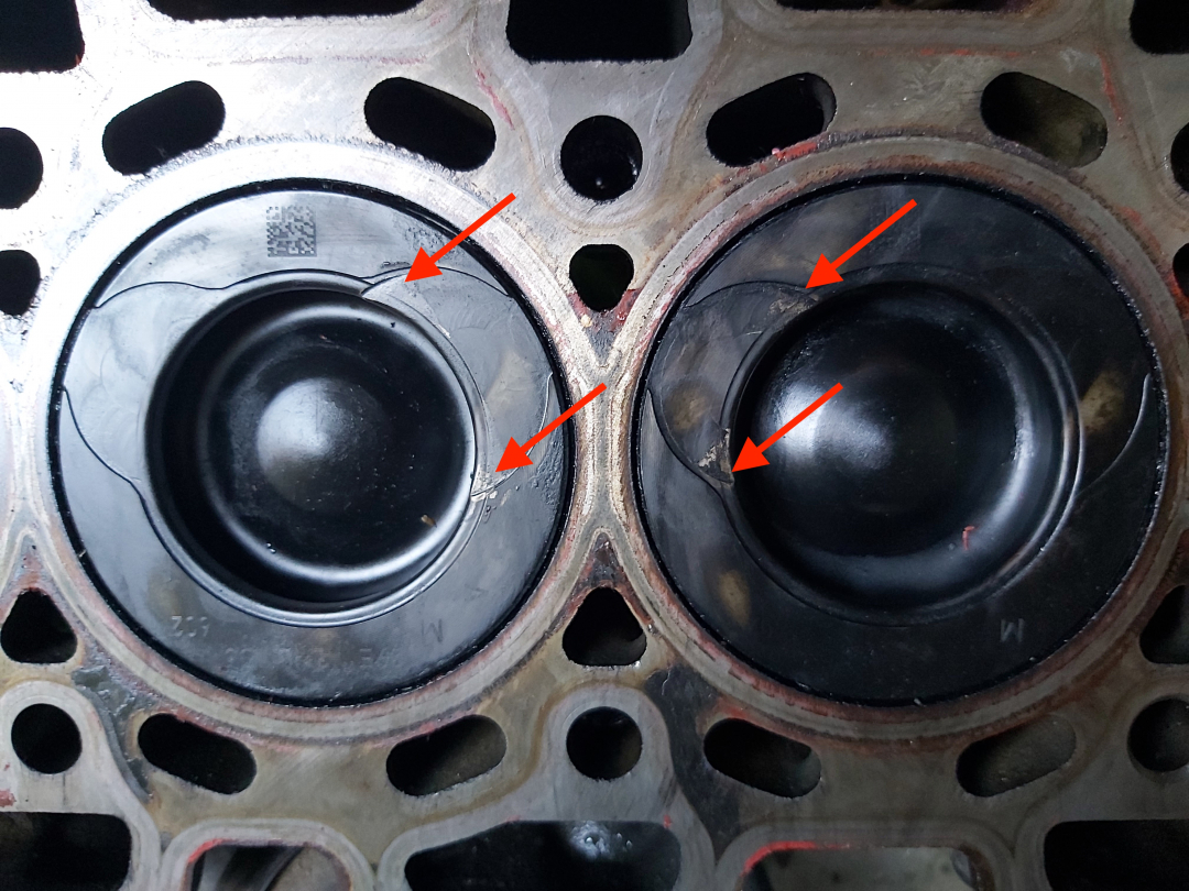

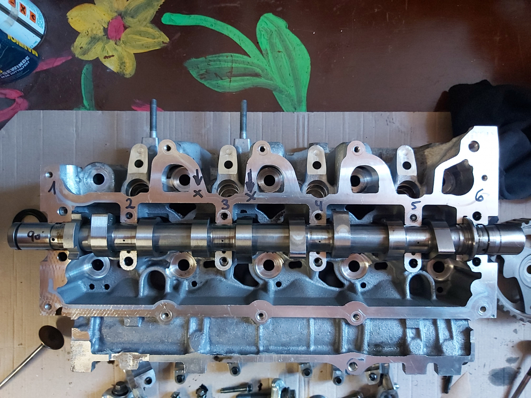

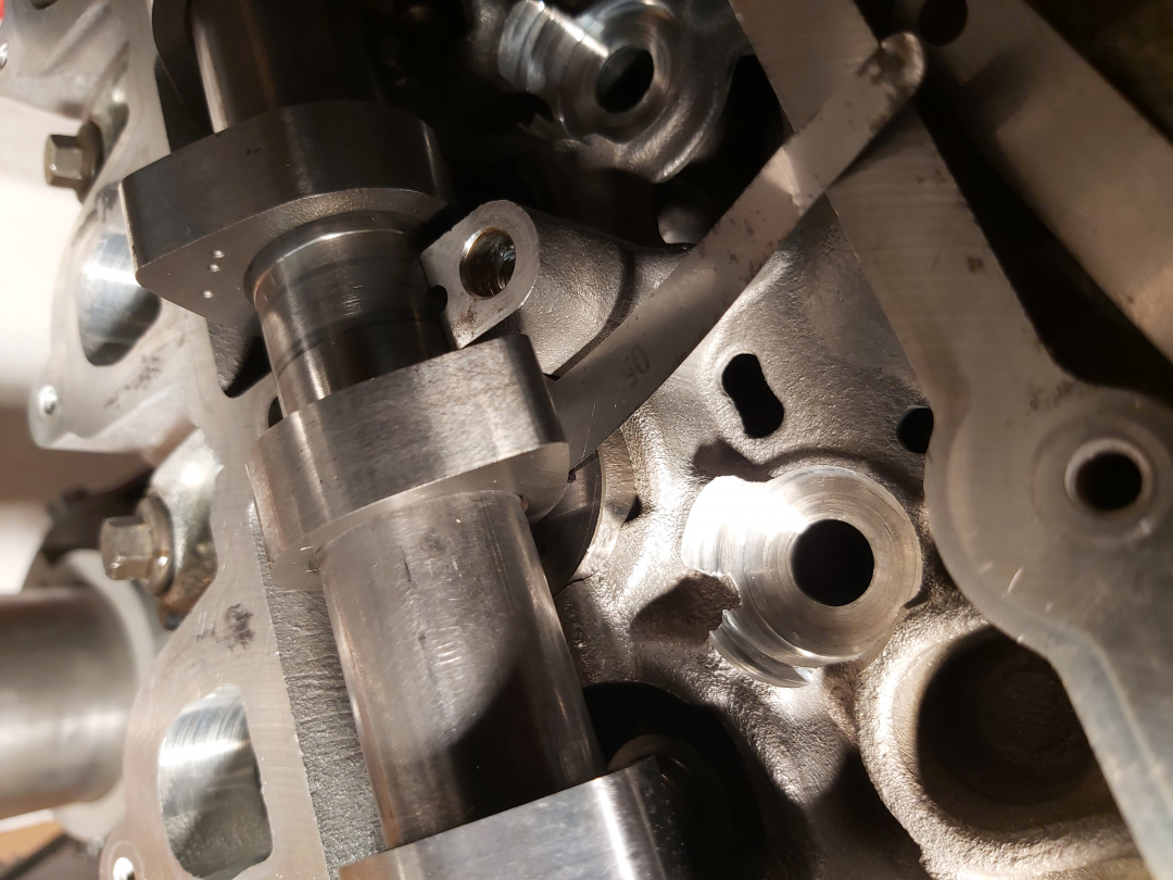

Es müssen mindestens zwei Ventile beschädigt sein… gestern noch mal bei besserem Seitenlicht nachgeschaut:
Danke für den Tipp mit dem durchdrehen der Kolben - werde ich nachher machen.

Ansonsten: nun werde ich den Kat doch noch ausbauen müssen. Die Schrauben im Flansch zum Auspuff sind ja abgeschliffen/abgerissen. Die Reste der Stehbolzen werden wahrscheinlich nur durch ausbohren herausgehen? Dann hätte ich ja in an Auspuffrohr und Kat Bohrungen… ist für die neue Verbindung eine entsprechende Schraube mit Federring und Mutter die geeignete Lösung? Oder müssen da wieder Stehbolzen rein?

Nebel-Jonny, (vor 1849 Tagen) @ Wolkenjäeger
Die Frage hab ich hier schon mal gestellt:
https://forum.mykangoo.de/index.php?id=296314

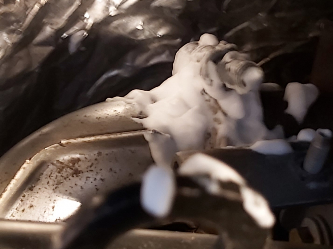

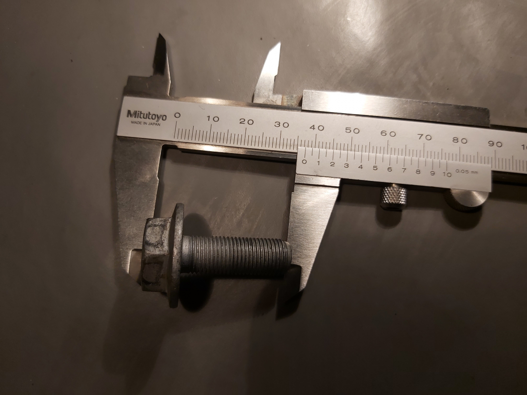

Zu deinen 2 Stehbolzen:
Der eine ist ja noch ganz .Beide einsprühen über Nacht einwirken lassen.
Den versuch mal den ganzen mit entsprechendem Werkzeug rauszudrehen.Damit du mal eine Vorstellung hast wie fest der ist.
Wie ich im Bild sehe ist ja am Ende vom Bolzen irgendein Profil(Außentorx?).Da es an der Stelle sehr sehr heiß wird sitzen die richtig fest.Ausbohren ist keine gute Lösung da die Stehbolzen vergütet sind.Also viel Glück das ist nicht so einfach.
Aber bisher toller Tread ich drück die die Daumen das dein Kangoo bald wieder hüpft TML macht’s möglich…..

Superaxel, Das Herz Westfalens, (vor 1849 Tagen) @ Nebel-Jonny
Eine Gripzange könnte schon reichen. Ansonsten könntest Du mit einer Flex den Pin einschlitzen und einen Schlitzschraubendreher oder einen entsprechenden Bit an einer Ratsche nutzen.
Manchmal gehen die Bolzen ganz leicht raus, wenn die Spannung erstmal raus ist. Vor dem Einsetzen eines neuen Bolzens einmal das Gewinde mit einem Gewindeschneider freischneiden.
Und pingelig drauf achten, dass nichts in den Auspufftrakt bröselt. Ich mache immer einen Bogen Werkstattpapier rein solange ich arbeite.
Wie lange hält ein 1,5 dci Kangoo Motor?
Wolkenjäeger, (vor 1849 Tagen) @ Superaxel
Bonjour Superaxel,
hatte Gripzange und Formflexen probiert… der war wie eingeschweißt…
Werkstattpapier habe ich leider nicht… aber das Loch war mit Küchentuch verstopft.
Habe ich übrigens mir allen Öffnungen gemacht.
Eine Mutter die irgendwo hin fliegt… und weg ist sie dann :-(
Vielen Dank für den Tipp,
Salute
vom Zappa und dem kleinen Tiger (…der sagt: bessa Weghexen als formflexen!)
Schrauben aus dem Kat-Flansch
Wolkenjäeger, (vor 1849 Tagen) @ Nebel-Jonny
Bonjour Nebel-Johnny,
vielen Dank für den Link…
Erst bin ich zum Schmied im Dorf… ich dachte wir könnten einen Eisenstab zum Ausdrehen anschweißen… ging aber nicht…
dann hab ich es heiß gemacht… half aber auch nicht…
…dann Stehbolzen direkt über dem Flansch oben abgeflext
…Schraubenmitte möglichst genau angekörnt
…3 mm Kobaltbohrer in die 1000 Watt Metabo-Handbohrmaschine eingespannt
…erster Gang und ganz langsam mit Schneidöl vorgebohrt
…6,8 mm Kobaltbohrer eingegespannt,
…so mittig es ging ganz langsam 2/3 ausgebohrt
…Schraubenrest von unten mit dem Hammer beklopft
…und mit Rohzange ausgedreht
…Gewindebohrersatz genommen und von Hand vorsichtig in den vorhandenen Gewindeansatz eingeführt
Vorschneider, Mittelschneider und Fertigschneider durchgedreht und damit das alte Gewinde wieder geräumt…
Salute,
vom Zappa und dem kleinen Tiger (…der sagt: will ör nicht möhr lönger leiden - mussa fix Gewindeschneiden!)

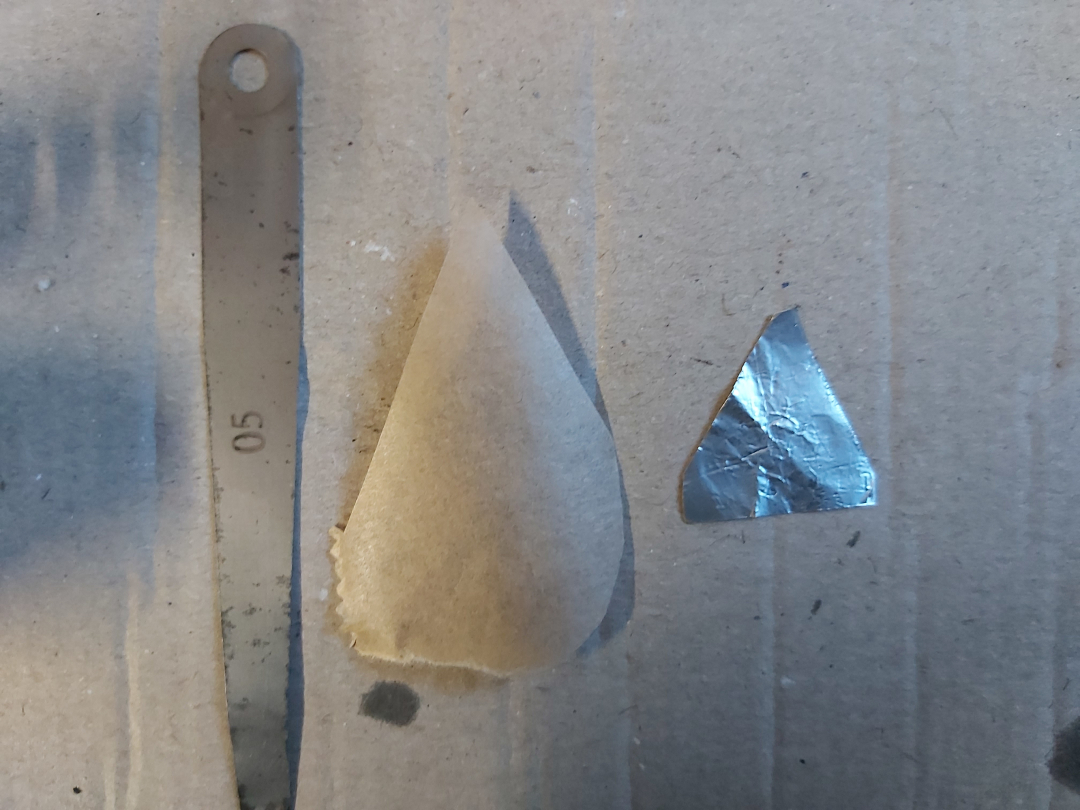

Zylinderkopf vermessen
Wolkenjäeger, (vor 1849 Tagen) @ Kangoo-Center -TML
Bonjour TLM,
eine vielleicht bescheuerte Frage - aber wie lang sollte das Haarlineal sein damit man damit vernünftig arbeiten kann. Vielleicht würde es sich ja lohnen eins zu kaufen? Und was wäre das noch zulässige Spaltmaß? Ich habe eben mal geschaut… und unglaublich: ich habe meine Blattlehre noch, die ich vor 31 Jahren mal für die Mutter aller Kangoos - meinen R4F6 Minicamper gekauft habe! :-)…
Nach erster Auskunft möchte der Motoreninstandsetzer 400-700 €
Planschleifen kann ich leider nicht selbst…
Hab ich aber schonmal bei meiner Mofa gemacht… graue Erinnerungen aus fernen Zeiten… Sandpapier aufs Holzbrett geklebt… unser Werklehrer in der Schule hat uns noch gezeigt wies geht… :-D
Salute,
vom Zappa und dem kleinen Tiger (…der sagt: nix - den da war er noch Jar noch uffe Welt!)
Superaxel, Das Herz Westfalens, (vor 1849 Tagen) @ Wolkenjäeger
Wenn Du Preise etc suchst kann ich Dir diese oder ähnliche Seiten empfehlen:
Catcar
Diese russischsprachige Seite hat originale Ersatzteilkataloge aufgeführt, sortiert nach Kennbuchstaben des Fahrzeuges. Auch ohne Sprachkenntnisse findest Du dort recht einfach die Ersatzteile und Ersatzteilnummern und kannst nach passenden Teilen suchen.
´´ Hab ich aber schonmal bei meiner Mofa gemacht… graue Erinnerungen aus fernen Zeiten… Sandpapier aufs Holzbrett geklebt… unser Werklehrer in der Schule hat uns noch gezeigt wies geht… ´´
Holzbrett ist dumm weil krumm.Aber ok damals hab’s ja wohl noch keine Cerankochfelder….:-(
Kangoo-Center -TML, 06618 Leislau, (vor 1849 Tagen) @ Nebel-Jonny
Da ist Mann mal einen Tag untewegs .... der Stehbolzen ist ja nicht aus langer Weile abgerissen .
Der ist wie du schon sagt wie verschweist was nicht selten ist .
In so einem Fall mache ich als erstes den Bolzen mehrfach mit dem Brenner gut glühend und schrecke den gleich mit Wasser ab . Oft geht der dann mit der Hand raus . Diese hier sind aber oft sehr zickig weil wohl gut Edelstahl mit drin ist und das klappt dann sehr selten . Beim neu einsetzten das Gewinde mit Grafitpaste bestreichen was ich bei allen Schrauben die heiß werden mache . Hab da noch gute alte DDR Bestände hier . Die gehen dann irgendwann mal wie von selbst ab .
Das Haarlineal muß mindestens so lang wie der Kopf sein .
Welche Teile müssen außer im Zylinderkopf ersetzt werden?
Wolkenjäeger, (vor 1848 Tagen) @ Wolkenjäeger
Bonjour TLM,
ich überspringe heute mal den Zylinderkopf…
Ich habe ja einige Verbindungen lösen müssen - welche Teile müssen außer im Zylinderkopf ersetzt werden?

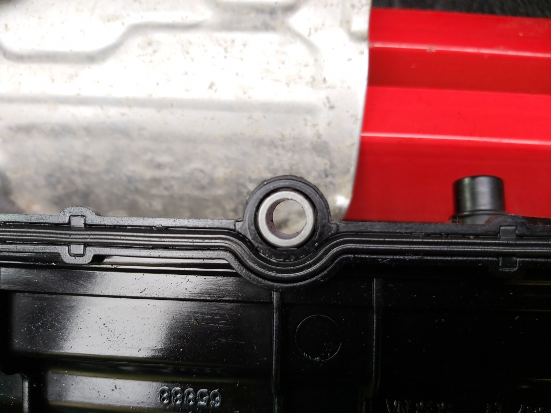

Ventildeckeldichtung
Dehnschrauben
Zylinderkopfdichtung
Ölpumpendichtung
Dichtringe aus Kühlwasserkreislauf
Dichtung mit dem Sieb im Kühlwasserkreislauf - geht das Sieb auszubauen?
Dichtung am Kühlwasserkreislauf
Gummidichtung im Kühlwasserkreislauf
Dichtung
Dichtung am Hosenrohr
Dichtung am Auspuff
Stehbolzen und Mutter mit Teller an der Verbindung Kat-Auspuff
Der Kangoo ist mit der Eco-Taste ausgestattet.
Vielen Dank!
Salute,
vom Zappa und dem kleinen Tiger (…der sagt: betratet mans bei Lichte - iss ör nicht möhr janz Dichte!)
Welche Teile? Alle
Jeff, (vor 1848 Tagen) @ Wolkenjäeger
kanns ale bei name Teile erneuern.
ölbumpe dichtung iss kein oilbumpe sondern undertruckbumpe vür bremseferstärker;-)
Welche Teile? Alle
Kangoo-Center -TML, 06618 Leislau, (vor 1848 Tagen) @ Jeff
Du brauchst ansich nur die Kopfdichtung . Schrauben kann Mann neu machen , muß Mann aber nicht zwingend ( ist eine Glaubensfrage ... ) ;-)
Die anderen Dichtungen kannst du alle wieder verwenden . Hab da noch keine neu machen müssen es sei denn die waren eindeutig defekt .
Die Dichtung vom Ventildeckel machst du raus und schon ölfrei . Den Deckel auch . Beim Einbau die Dichtung in den Deckel legen und auf den Zylinderkopf Motordichtmasse dünn auftragen . An den Ecken von den äußeren Lackenböckchen etwas mehr .

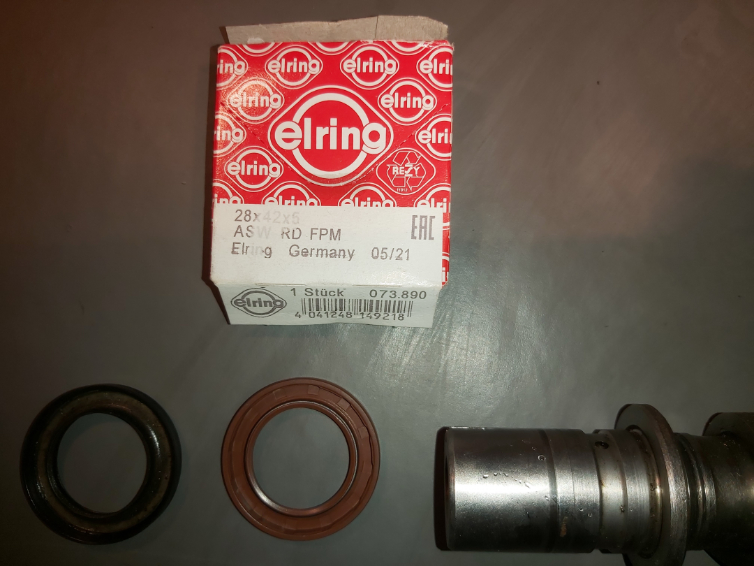

Den Welledndichtring von der Nockenwelle würde ich noch neu machen .

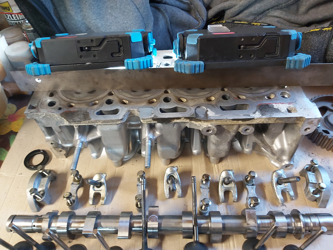

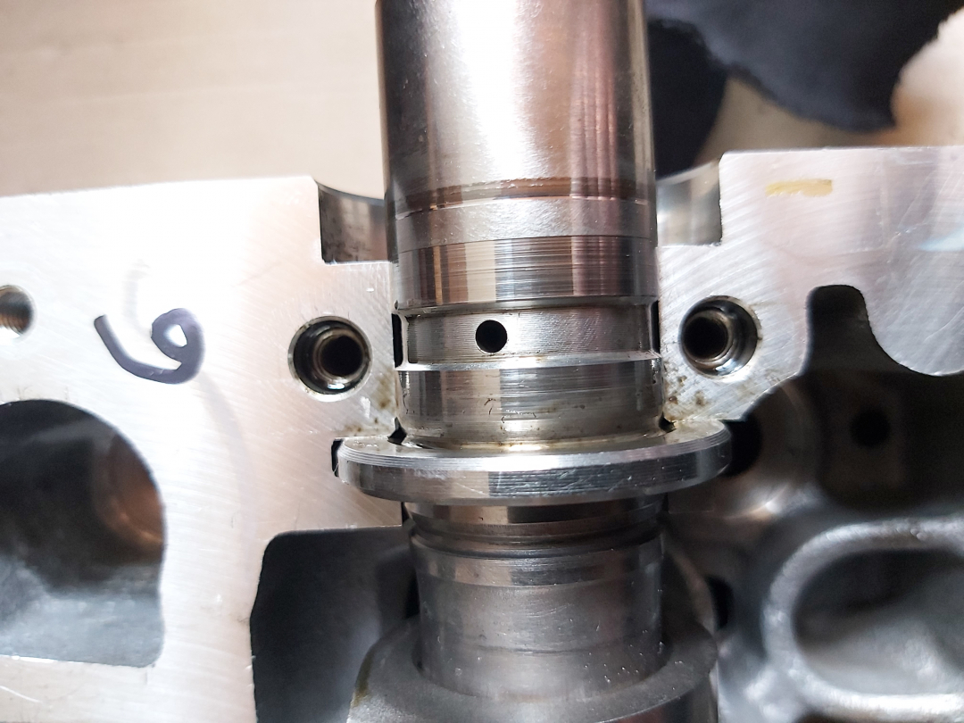

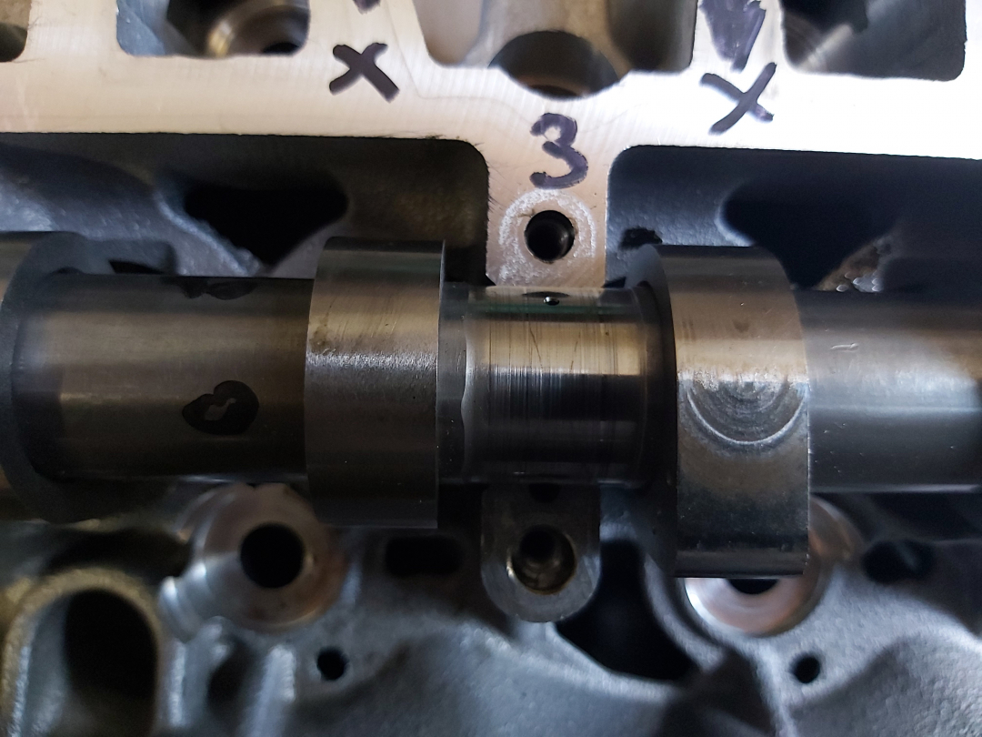

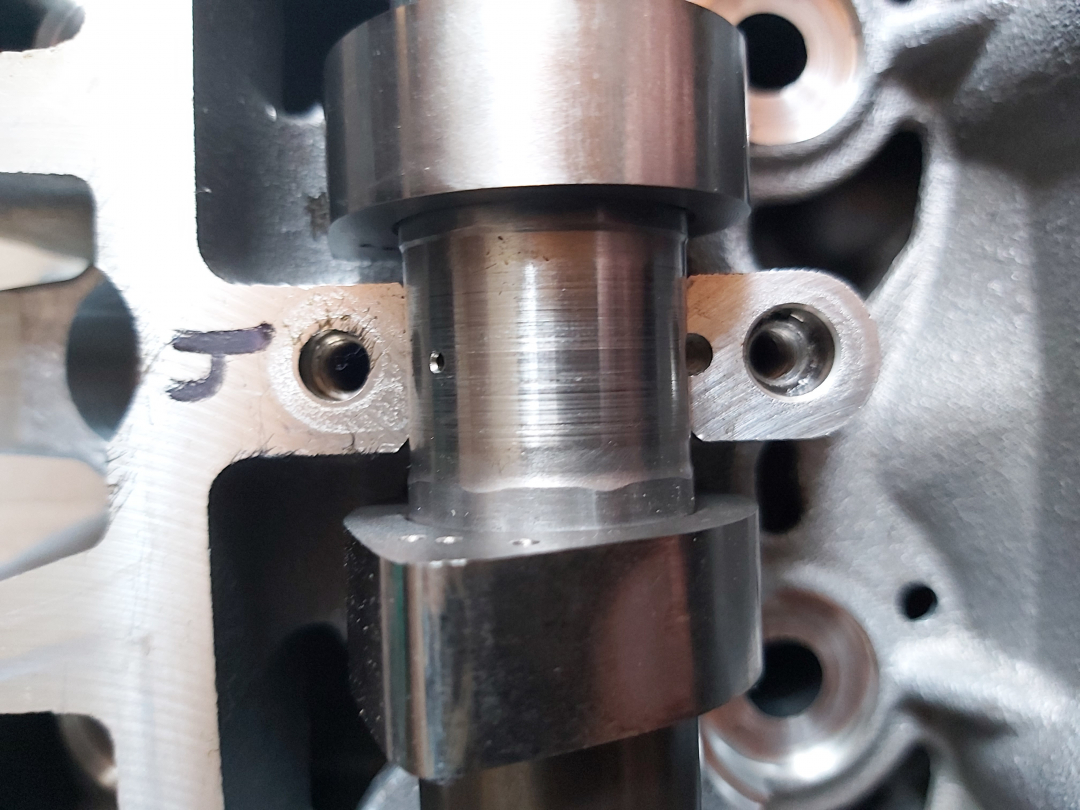

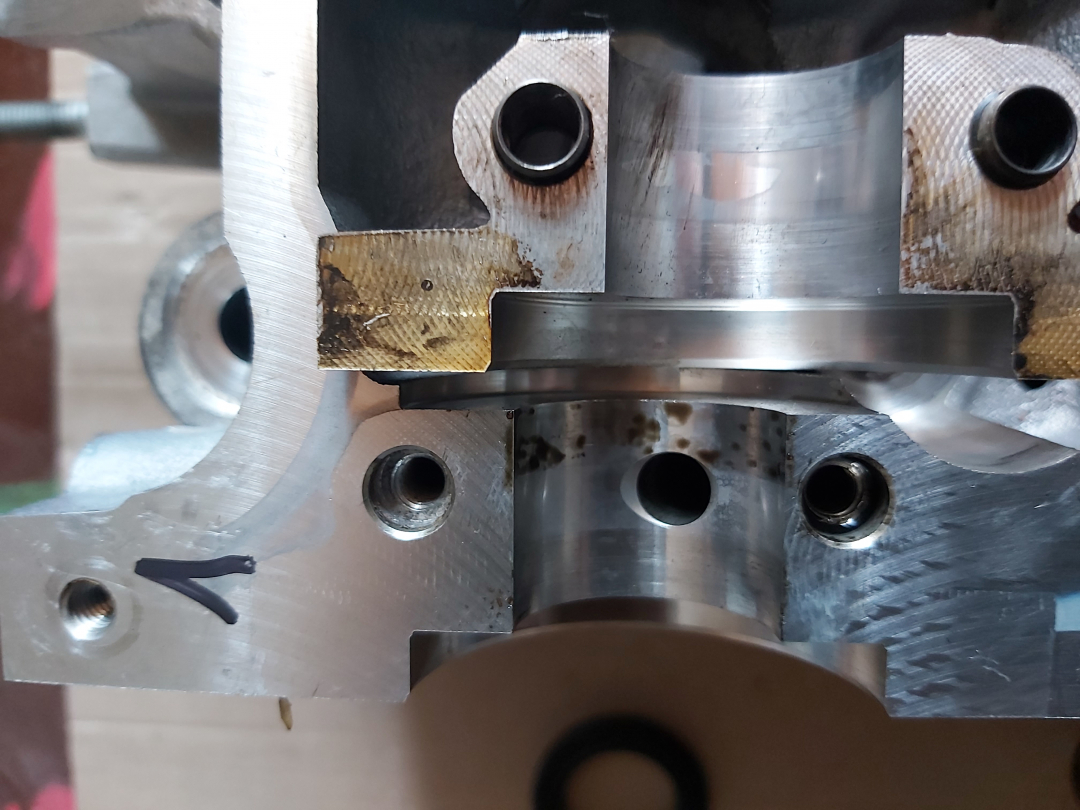

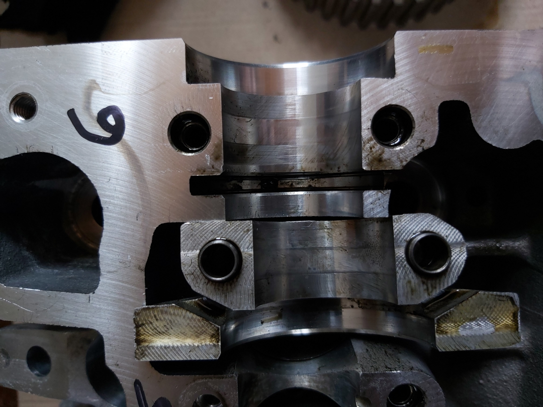

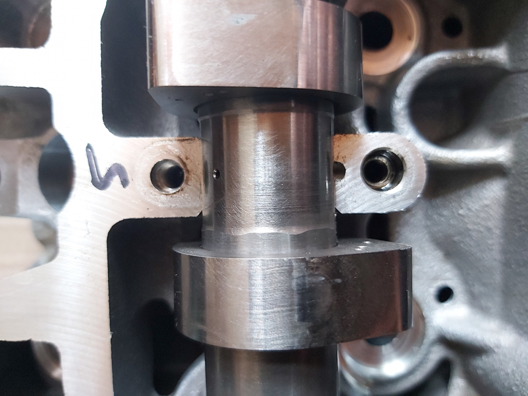

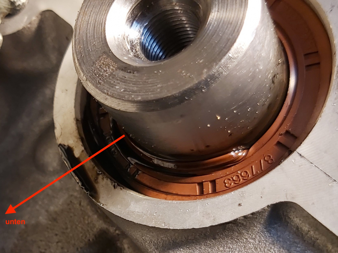

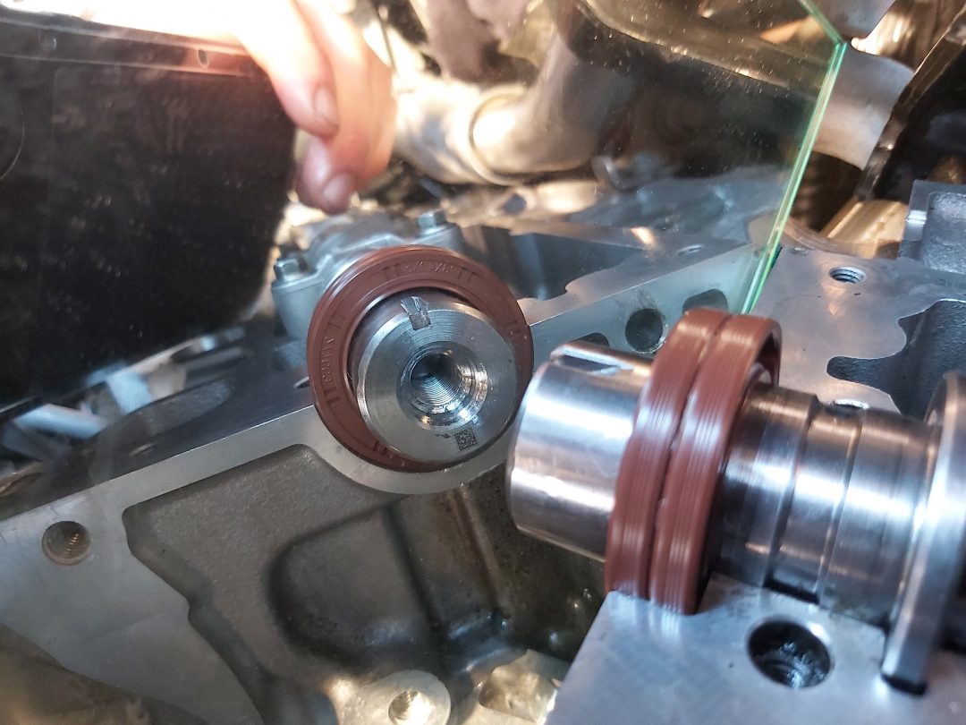

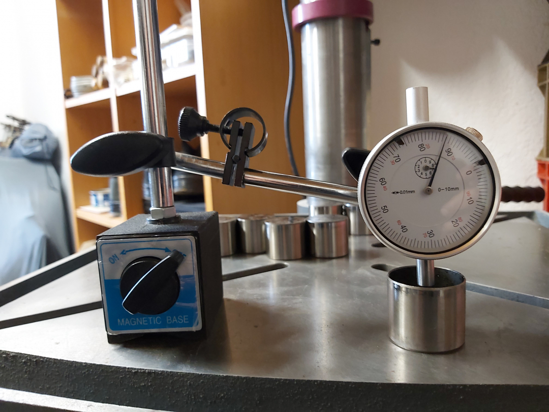

Wie sehen nun eigentlich die Tassenstößel aus ?
Wie sieht der Nockenwellen Lagersitz am Nockenwellenrad aus ? Bilder ?

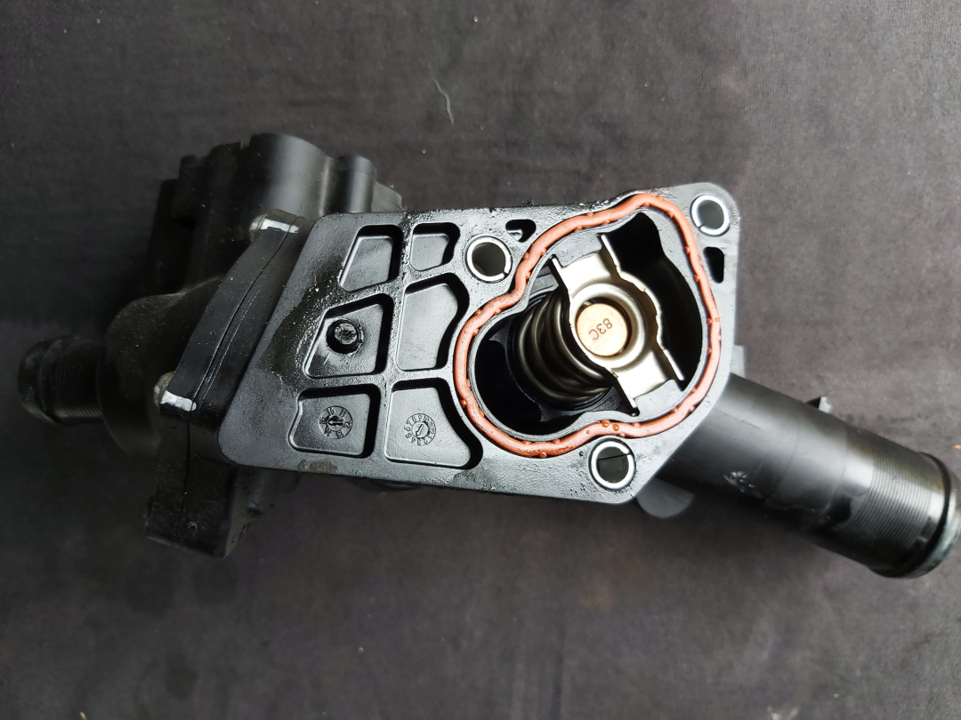

Übrigens das Edelstahl Rohr hat nix mit Kühlwasser zu tun . Da geht nur Luft durch ohne die der Motor nicht laufen würde .
Drunter das Bild mit dem Partikelfilter und die gezeigte Dichtung hat auch nix mit Wasser zu tun . Da kommt nur " heiße Luft " bzw Abgase .

leider kann ich gerade keine Aufnahmen von dem Zylinderkopf machen. Ich habe ihn am Montagabend zum Motoreninstandsetzer gebracht und ich hatte es leider eilig, weil ein Freund mich die dreißig Klometer vom Dorf in die Stadt gefahren hat und nicht mehr dran gedacht Detailaufnahmen zu machen. Ich dachte auch einen Planschliff kann ich mit meinen Bordmitteln hier leider auch nicht machen.
Da tut mir jetzt sehr leid *wein*, weil ich mittlerweile auch ein bisschen den Eindruck bekommen habe, dass so der Eine oder Andere ein wenig mitfiebert wie die Geschichte weiter geht :-) und du dir bis jetzt auch soviel Mühe gegeben hast.
Eben habe ich mit dem Motoreninstandsetzer telefoniert.
…zwei Ventile sind defekt
…die Tassenstößel dazu auch
…die Steuerzeiten stimmen nicht mehr.
…die Nockenwelle hat einen weg und muss getauscht werden
Die Instandsetzung soll rund 1600 € kosten…
Ein neuer einbaufertiger Kopf mit Nockenwelle (nicht original Renault) 1500 € brutto.
Der Kangoo hat jetzt 160000 runter und wurde aber von mir immer sehr sinnig gefahren.
Wenn es sinn macht hole ich den Kopf wieder ab und wir können alle gemeinsam noch einmal drauf schauen…
Wenn nicht würde ich natürlich auch gern nach einer sinnvollen preiswerteren Möglich suchen die mir machbar erscheint. Ich habe im Moment viel Zeit aber wenig Monetas in der Hose aber es wäre auch ganz gut wenn der Kangoo in drei, vier Wochen wieder fröhlich durchs Land hopsen würde…
Erstmal vielen Dank an alle für die Tipps und Hilfe…

Kangoo-Center -TML, 06618 Leislau, (vor 1847 Tagen) @ Buggy
Hol den wieder ab !
Was soll bitte an den Steuerzeiten der Nockenwelle nicht stimmen ?
Es kann sein das ein paar Nocken eingelaufen sind was normal ist .
Eine neue Nockenwelle kostet keine 100 € . Tassenstößel ca. 10 € das Stück . Ein Ventil auch nur 10 € . Also ich sehe hier weit und breit keine 1500 € .
Und wie schon gesagt muß hier nichts geplant werden wenn nicht krumm .
Zur Not mich mal telefonisch kontaktieren .

Stimmt
Mc Stender, Hamburg, (vor 1847 Tagen) @ Kangoo-Center -TML
Hol den wieder ab !
da bin ich bei Dir.

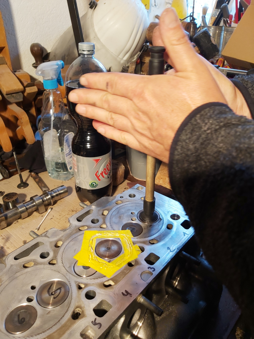

Ventile gibt es einzeln. Keile (wenn nötig) und frische Ventilschaftdichtungen (würde ich JETZT erneuern) auch. Egal, ob nötig.
Jetzt liegt der Kopf vor Dir. Schau auch bei verschiedenen Anbietern.
Die Preise für Schaftdichtungen und den Teilen können sich erheblich unterscheiden.
Etwas einschleifen sollte man die Ventile auch. Jetzt geht das recht leicht.
Eingebaut .... Au weh.
Und zumindest die (heilen) Ventile Kennzeichen. Welches wohin.
Ps.: Zumeist sind die "Nocken" der Nockenwelle nur Aufgeschrumpft.
Daher KANN es sein, das sich die Nockenwelle weiter gedreht hat und sich die Nocke verschoben hat. Dann KÖNNEN die Steuerzeiten nicht mehr stimmen. Und selbst, wenn der Motor frei dreht, past dann die Kompression nicht mehr. Von daher ist die alte Nockenwelle(n) ein Risiko. Stimmt. Aber auch nicht so Arg teuer.
Stimmt
Kangoo-Center -TML, 06618 Leislau, (vor 1847 Tagen) @ Mc Stender
Nein die Nocken sitzen auf einem 8 Kant oder so . Da verdreht sich rein garnix .
Wenn sich das Nockenwellenrad auf der Nockenwelle verdreht hat ist der Keil abgerissen . An passender Stelle ein 3 mm Loch bohren , Passtift rein fertig .
Mann ( oder auch Frau ) kann natürlich auch ein neues NW Rad kaufen .

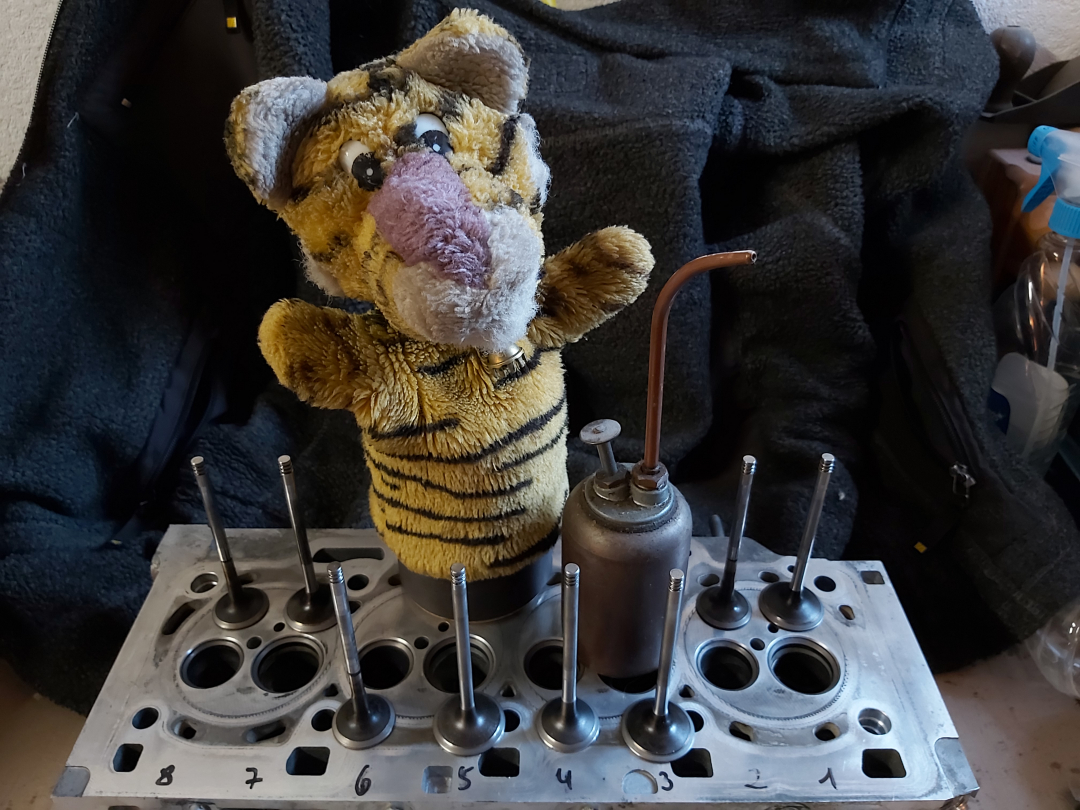

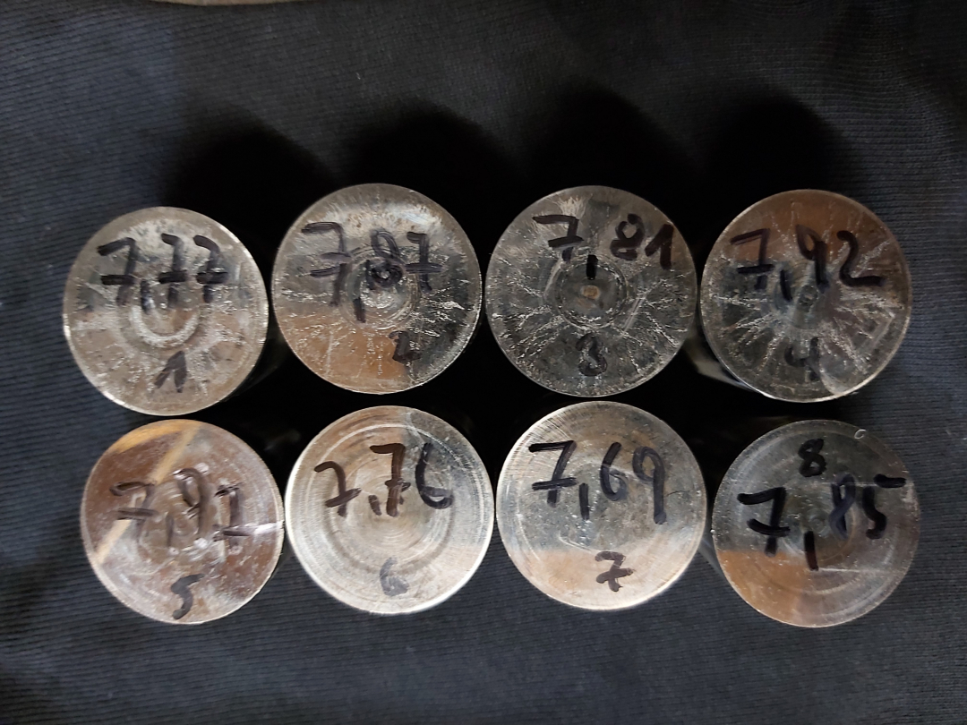

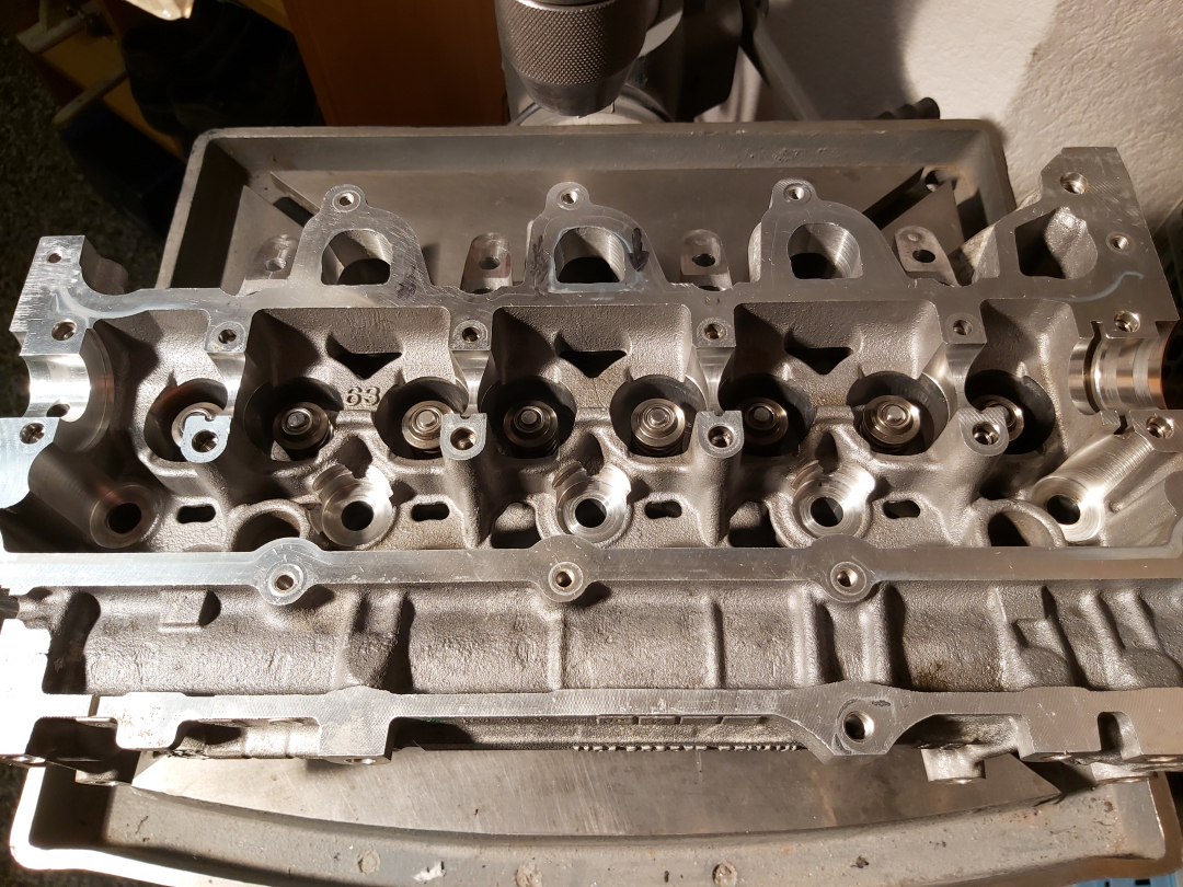

Zylinderkopf Instandsetzung
Wolkenjäeger, (vor 1847 Tagen) @ Wolkenjäeger
Bonjour zusammen,
ich habe heute morgen meinen Zylinderkopf vom Instandsetzer abgeholt…
…so wurde er mir übergeben:
Ich könnte kotzen…
Habe ich eine reale Chance den wieder richtig zusammenzubekommen?
Salute,
vom Zappa und dem kleinen Tiger (…der sagt: gehts um speien oder brechen - erstmal mit dem Fachmann spröchen!)
Zylinderkopf Rätsel
Jeff, (vor 1847 Tagen) @ Wolkenjäeger
Nö.
welsche tasse in welschen Zyl. kann weiß man nicht, oder stehen numero drauf
irgentwo rein mit der Tassestößel und vertisch ebenso de ventile:-(
Zylinderkopf Rätsel
Kangoo-Center -TML, 06618 Leislau, (vor 1847 Tagen) @ Jeff
bearbeitet von Kangoo-Center -TML,
Wenn mir der Instandsetzter das so übergeben würde dann hätte der was hören bekommen ! Wenn der mit Kundenmaterial immer so umgeht dann gute Nacht .
Das zusammenbauen ist kein Problem . Welche Tasse wo hin kommt ist natürlich Lotto .
Aber da eh die Ventile alle raus sind mußt du jetzt alle neu einschleifen .
Also neue und gebrauchte Ventile einschleifen und rein bauen . Die Tassen ausmessen und einbauen . NW drauf und Spiel ausmessen . Tassen wieder raus und passende Tasse wieder rein .
Das Spiel machst du soooo lange bis es passt .
Der NW Lagersitz am ZR sieht aber auch schon arg eingelaufen aus . Ist ne Macke vom K9K weil keine Buchsen im Lagersitz sind . Irgendwann schafft es dann da der WDR nicht mehr dicht zu halten und man hat Ölsauerei im ZR Trieb . Ich hab schon mal einen Motor der nur 80000 km runter hatte an der Stelle ausgebuchst . Das hält dann wohl ewig an der Stelle .

Wolkenjäeger, (vor 1846 Tagen) @ Kangoo-Center -TML
Bonjour TLM,

Da liegt der Kopf und seine Teile schön aufgereiht auf dem Tisch… er gibt mir einen festen Karton und ich denke: da kann ich ja alles schön einpacken. Also nehme ich den Kopf und lege ihn vorsichtig in den Karton. In diesem Augenblick nimmt er alle Teile zusammen mit den Händen und packt sie obendrauf… das ging so schnell, dass ich nicht mehr piep sagen konnte - Sein Kommentar dazu: :"ist ja alles nicht mehr zu gebrauchen…" ich war so perplex, dass ich nicht mal gemerkt habe, dass ich den Kopf eigentlich in einer gelben Industriebox gebracht habe und nun mit einen Pappkarton nach Hause ging…:-(
Ach - Schwamm drüber und nach vorn schauen :-).
Ich habe mir zu Hause erstmal einen Platz gemacht wo alles stehen bleiben kann.
Und dann mal alles sortiert.
Und nun schaut so aus…
Dann habe ich mit Hausmitteln probiert herauszufinden, ob der Kopf verzogen.
Ich habe mir vor dreißig Jahren mal im guten Werkzeughandel ein geschliffenes Stahlineal von Bonum gekauft und ich kann mich noch dran erinnern, dass es gefühlt sehr teuer war. Das wird nur ganz selten für absolut gut aus der Schublade geholt und ist 500 mm lang.
Dann habe ich den Kopf vorsichtig auf einer Linie gereinigt und das Lineal aufgelegt und mit zwei 20 Watt LED Leuchten Licht hinter dem Lineal gemacht. Es ist ein ganz feiner Lichtspalt zu sehen, den ich aber nicht fotografieren kann. An der breitesten Stelle des Lichtspaltes habe ich dann erst die 05 Blattlehre angesetzt, dann Schreibmaschinenpapier, dann Aldi-Backpapier und zum Schluss Aldi Folia Alufolie. Die geht mit viel gutem Willen gerade so durch den Spalt zwischen Lineal und Kopf.
Ja ich weiß - dass sind keine wissenschaftlichen Werte… aber so lässt es sich kommunizieren :-).
Die Stößeltassen sehen so aus - die Nummerierung ist willkürlich, damit ich sie jetzt auseinander halten kann.
Was kann ich zur besseren Beurteilung noch wie fotografieren?
Und - wie messe ich eine Tasse aus? Also… welches Maß muss ich wo nehmen?
Vielen Dank!

Zylinderkopf Rätsel
Kangoo-Center -TML, 06618 Leislau, (vor 1846 Tagen) @ Wolkenjäeger
Also wenn da nur Alufolie drunter passt ist der Kopf iO. und nicht krumm . Renault gibts auch ein ein " bis kann Maß an " . Müßte ich mal raus suchen .
Die obere Reihe Tassen ist hin , ich baue sowas nicht wieder ein . Die 4 dazu passenden Nocken an der NW sind so leicht zu erkennen .
Mach mal noch Bilder von der NW und deren Lagersitzen .
Ist der Keil am NW Rad noch dran ?
Zylinderkopf Rätsel
Bonjour TML,
Simsalabim… hier sind die Fotos…
Der Keil ist noch dran.
Die kleine fehlende Ecke (roter Pfeil) am Zahnriemenrad geht auf mein Konto… ich hab nicht gemerkt, dass der Arretierungsstift noch drin war. Das abgplatzte Teil habe ich noch… wahrscheinlich hat das Zahnriemenrad jetzt eine Unwucht?
Übersicht…
Nockenwelle in 90-Grad-Ansichten
Nockenwelle, Teilansichten in 90-Grad-Ansichten
Nockenwelle Lager
Zylinderkopf Lager
Falls noch Wünsche sind… bitte melden!
Vielen Dank!
Salute,
vom Zappa und dem kleinen Tiger (…der sagt: ör hat einen juten Rat… dreh dat Ding um 90 Grad!)

Superaxel, Das Herz Westfalens, (vor 1845 Tagen) @ Wolkenjäeger
Ich sehe das wie die Kollegen: angesichts der eingelaufenen Nockenwelle und des Laufbildes des Lagerbocks No.4 bei Dir würde ich mir den Zusammenbau wahrscheinlich sparen. Baust Du den Motor wieder auf, musst Du wohl zeitnah damit rechnen, dass es genau DORT die nächsten Schäden geben wird.
Wenn der Rest des Wagens noch OK ist: kein Rost, gute Pflegezustand etc. DANN würde ich an Deiner Stelle einen AT Motor besorgen. Du stehst eh kurz davor den ganzen Rotz auseinander zu reissen. Wenn der AT Motor draussen ist, kannst Du eben den Riemen wechseln und DANN rein. DAS Material kannst Du ja evtl. nochmal nutzen?

Ansonsten das eine Lager der Nockenwelle schaut net gut aus.
Der TML hatte "ausbuchsen" angedeutet.
Der Rest sollte (mit 2 neuen Ventilen) nicht perfekt, aber für 100000 noch gut sein.

nw mitt sriehmen inne lauffläsche unt inne lagervon de kopp und inne lahgersalle iss ales schrott.
de tiger sacht auch nicht meer zusammenbauen mühe iss sinnloß;-)
Dein Instandsetzer hat Rechtl
ingolf, B, (vor 1845 Tagen) @ Jeff
Ein Haufen Riefen wo glatter Stahl sein sollte.
Das wird nichts mehr wenn es zu vertretbare Kosten noch eine Weile laufen soll.
Entweder jetzt abbrechen oder gut geölt zusammenbauen so dass kein Ventil poffen bleibt, kurz freuen sollte er anspringen und ab in den Export.
Grüße, Ingolf

Die Laufspuren der Nockenwellenlager sind kein Problem weil " normal " . Einzig das im Lager 6 kann zu Ölverlust führen weill der WDR nicht mehr dicht hält . Da gehört ein Lagerschale rein damit das hält , hat der Konstrukteur aber nicht vorgesehen .
gib doch den Tip, wie man das mit dem Lager hin bekommt.
Und dann darf Er halt selber entscheiden (zusammenschrauben).

Das mit dem Lagersitz der NW ist nicht so einfach . Da braucht es einen fähigen Mann an der Fräsmaschine der den Sitz ausspindelt bis das fremdendwendete NW Lager genau passt .
Ich will mir eine spezielle Vorrichtung auf der Drehmaschine bauen damit ich sowas schnell und unkomliziert selber machen kann . Leider hält mich der Drehmaschinen Teilelieferant nun schon 7 Monate hin . :-(

ich hatte es ja fast erwartet, aber irgendwo gibt das dem Konstrukteure ja Recht. Scheint zwar fürs Auge grausam, aber offenbar doch so haltbar, dass es eben in Serie zumindest für den Hersteller Sinn macht.
Ich vermute die Riefen in dieser Art wären bei Lagerung mit härteren Lagerschalen auch kurzfristiger ein Problem, gerade weil es weicher ist dann eben nicht. Klar bei ordentlicher Lagerung würden die dafür gar nicht entstehen.

Hier eine Liste, der Teile dich gern neu machen oder wiederverwenden möchte…
Zylinderkopf
Ventieldeckeldichtung: reinigen und wiederverwenden - zusätzlich Dichtmasse verwenden
Zylinderkopfschrauben: neu
Zylinderkopfdichtung: neu
Nockenwellendichtring zur Zahnriemenscheibe: neu
Kunststoffbeschichtete Metaldichtung Zylinderkopf zur Bremskraftverstärker Vakuumpumpe: neu
1 Einlassventil: neu und einschleifen
1 Auslassventil: neu und einschleifen
alle anderen Ventile: wiederverwenden und einschleifen
Ventilfedern: wiederverwenden
Ventilfederteller: wiederverwenden
Ventilkegelstücke / Keile für Ventile: wiederverwenden
Ventilschaftabdichtungen: neu
4 Tassenstößel, beschädigt: neu
4 Tassenstößel: wiederverwenden
Schlauch- und Rohrsysteme
Luftleitrohr aus Edelstahl, O-Ringe: reinigen und wiederverwenden
Metaldichtring Kühlwasservorwärmung: neu
Metaldichtring Kühlwasservorwärmung mit Sieb: neu
Gummidichtung am Kühlwasserkreislauf: reinigen und wiederverwenden
Metaldichtring am Stellglied zur Abgasrückführung: reinigen und wiederverwenden
Auspuffanlage
Blechdichtung Zylinderkopf/Hosenrohr: wiederverwenden
Blechdichtung Kat/Ausspufrohr: wiederverwenden
Stehbolzen Kat/Ausspufrohr: neu
Mutter mit U-Scheibe/Anpressdruckverteiler: neu
