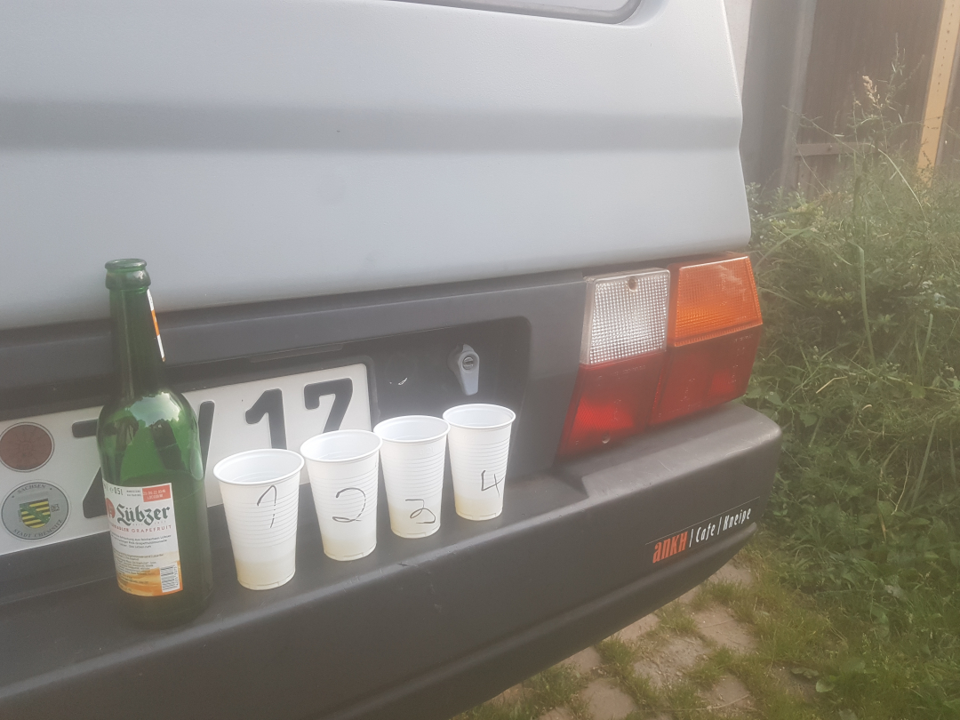

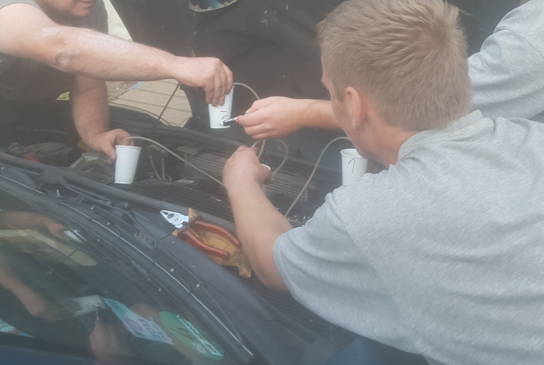

Ps.: 4m Schlauch aus dem Baumarkt auf die Rücklaufleitungen der Einspritzventile.
Den Motor kurz laufen lassen.
Alle 4 gleiche Mengen ?
