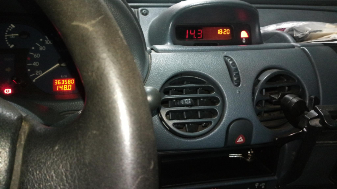

V.Pinnau, (vor 1877 Tagen) @ Mc Stender
bearbeitet von V.Pinnau,
Deswegen hab ich mir so etwas ein gebaut !
So ein Panel/Voltmeter bestehend aus sieben Segment Anzeigen, gibt es bei Eb... für kleines Geld ,
Hinter dem Renault Display ist eine rot gefärbte Pappe die man wegschneiden kann !
Im Sommer ist die Anzeige kaum abzulese aber im Winter wenn man so eine Volt Anzeige braucht funktioniert es sehr gut und hilfreich !
