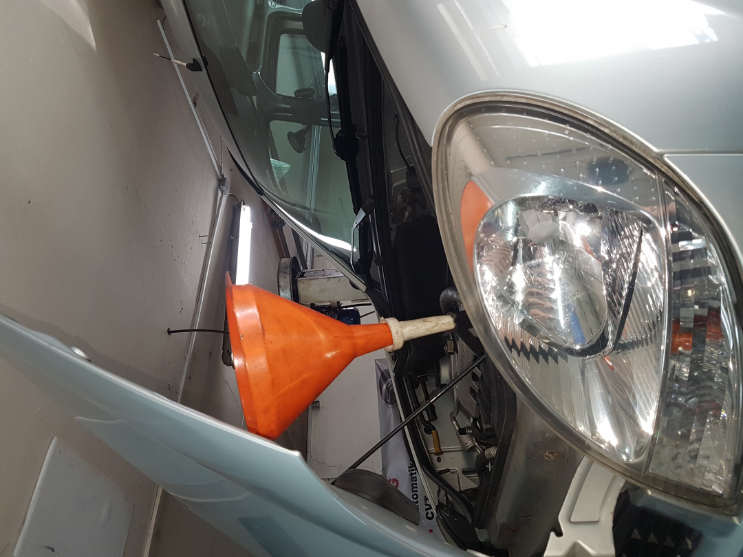

lalala, (vor 1703 Tagen) @ waldschrat
Ich bin dabei
Und so Fülle ich ein über die Plastikschraube
