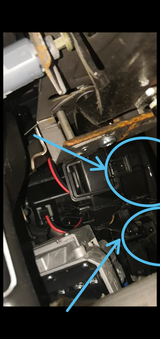

Ich habe seit einiger Zeit das Problem, dass Regenwasser in den Fußraum der Fahrerseite eindringt.
Hattet ihr schonmal ein ähnliches Phänomen und könnt einen guten Tip zur Behebung geben?
Ich habe leider auch keine Pläne gefunden woraus hervorgeht was ich da überhaupt vor mir habe.
Wenn ich die Lüftung auf Stufe 1 schalte, kann man auch ein leises plätschern hören. [image]

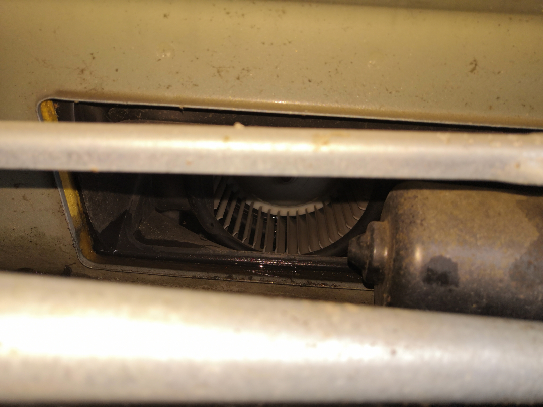

Das Bassin unterhalb der Frontscheibe steht voll Wasser.
Scheibenwische ab, Plastikverkleidung nach lösen der Schrauben abnehmen.
auf beiden Seiten ist außen ein Ablauf. Der Schlauch daran endet irgendwo im Kotflügel, ist mit Glück nur Dreck davor oder muss mit dünner Spirale gereinigt werden. Die Schläuche gehen nicht senkrecht runter.
Viel Spaß.
Grüße, Ingolf

Habe Tims Anweisungen befolgt und siehe da... die Ablaufschläuche standen bestimmt 2cm im Regenwasser. Das Wasser lief bereits in die Lüftungsanlage rein und tropfte von dort aus in den Fußraum.
