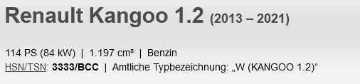

tidi, (vor 1805 Tagen) @ Scoutt
Hallo Scoutt,
hab ich ja geschrieben - entweder ein Grand als Diesel oder ein normaler Kangoo als Benziner. Oder liest Du auf dem von Dir geposteten Bild "Grand"?
Der Grand ist länger als der normale Kangoo und hat bis zu 7 Sitze durch eine dritte Sitzreihe, was aber zur Lösung Deines Problems nichts beiträgt.
