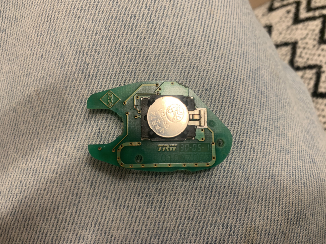

Schlüssel aufmachen , gutes Foto von der Platine machen und hier posten .

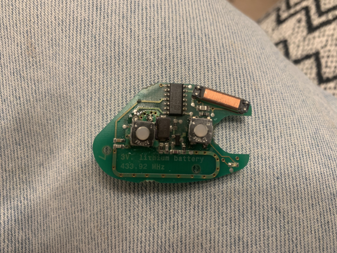

Kannst du die Beschriftung auf dem länglichen Chip größer Photographien ?
Schlüssel Kangoo 1,5dCi 2006 3333/AIR
Kangoo-Center -TML, 06618 Leislau, (vor 1774 Tagen) @ Bronson
Das PCF7946 sagt dir welchen Schlüssel du für den Kangoo brauchst damit die WFS und die ZV nach dem einlesen funktionieren .
Der hier sollte passen , der abgebildete Schlüsselbarth ist falsch , China Kram halt . Die Bewertungen des VK sind aber nicht der Brüller .
