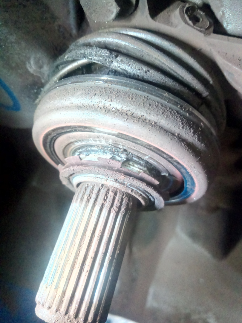

Update zum Kangoo , hab das Auto heute morgen in Leipzig abgeholt . Der Werkstattmeister ? sagte zu mir das Bremsflüssigkeit aufgefüllt wurde und es momentan wieder geht . Ich konnte den Kangoo dann ganz normal fahren und verladen . Die Kupplung funktionierte ganz normal .
Zu Hause dann abgeladen und auch wieder ganz normales fahren . Auf die Hebebühne , den Unterfahrschutz abgemacht und siehe da , keine Bremsflüssigkeit zwischen Motor und Getriebe . Alles trocken bis auch Getriebeölverlust am schwarzen Deckel der sich in Richtung Motor ausbreitet und abtropft . Eine Probefahrt von ca. 10 KM mit Steigungen und mehrfachem " Kupplungsrutschtest " ergab keinen negativen Befund ,alles iO. Auch am Geberzylinder und der Kupplungsleitung ist keine Undichtigkeit zu sehen .

So nach einem kurzem Beratungstelefonat mit dem Besitzer wurde nun entschieden der Sache auf den Grund zu gehen , was auch gut so war . Der innere Kunsstoffring ist heiß geworden das er geschmolzen ist und das Langer verklemmt hat . Nach dem abkühlen hat sich das wohl wieder gelöst . Siehe Bild und die Kupplung sieht für den KM Stand noch ordentlich aus !! Das Drucklager ist auch noch absolut dicht !
Noch ein Wort zur Diagnosewerkstatt , der KV war ein Schuß ins blaue was zwar letztendlich nicht falsch gewesen wäre , aber so auch wieder nicht richtig .
Laut " wir haben nachgesehen , den Unterfahrschutz abgebaut und abgewischt , und dann 0,5 Liter Bremsflüssiglkeit aufgefüllt " wäre das schon mal eiskalt gelogen !
Den Unterfahrschutz habens wirklich ab gehabt und drüber gewischt , aber da hättens sehen müssen das keine Bremsflüssigkeit ausgetreten ist . Dann frage ich mich wo die die 0,5 Liter Bremsflüssigkeit hin geschüttet haben . In den Behälter gehen keine 0,5 Liter rein und so wie ich das sehe hat da auch nichts gefehlt ! Es sieht auch nicht so aus als hätte da irgendwer überhaupt den Deckel abgeschraubt . Alles noch verstaubt , maximal am schwarzen Ring etwas weniger , aber nix verkleckert und weg gewischt .
Das muß der Besitzer aber selber abklären .
Ich werde nun nach Absprache die Kupplung + Ausrücklager + WDR Kurbelwelle erneuern . [image][image][image]

Markus (RO), Inzell, (vor 1771 Tagen) @ tidi
Hi Tim,
wir hatten das gleiche Problem bei unserem 1,5 dci G1 PH2 letztes Jahr im Januar auch bei rund 279.000 km...
Bei uns war das Ausrücklager schlagartig nach wenigen Tagen mit "Ausrück-Lagergeräusch" hin (Lager beim Auskuppeln blockiert).
Die neue Kupplung (= kompletter Überholsatz inkl. Ausrücklager) mit Einbau beim Renaulthändler (im Winter draußen selber eine Kupplung tauschen macht keinen Spaß) hat 886,-- € gekostet.
Allerdings sind wir bei dem Händler Ersatzteil-Stammkunde und bekomme auf die Teile meist 15 % Nachlass ;-)
Neben dem Ausrücklager war die Kupplung auch allgemein nahe der Verschleißgrenze.
Ich würde die gut 1100,-- € investieren und als völlig normalen Verschleiß verbuchen. Außerdem ist so ein Diesel-Kangoo noch für deutlich mehr Kilometer gut. Unserer hat inzwischen 299.000 problemlose Kilometer drauf :-D
Markus
