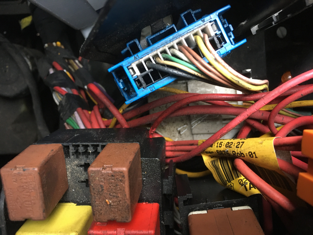

Bennias1, (vor 1751 Tagen) @ Nebel-Jonny
Ja, das ist der weiße Stecker (siehe - [image]unter dem blauen Stecker)
