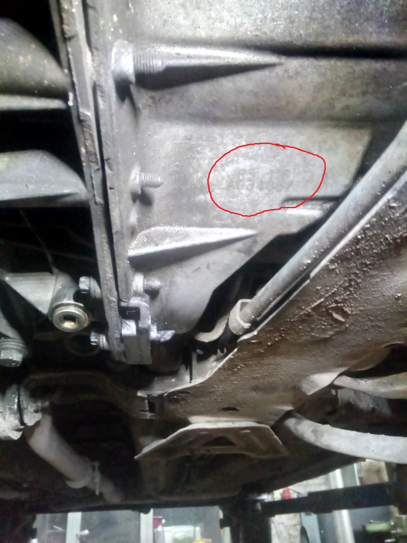

ich bin gerade auf der Suche nach einem gebrauchten Getriebe und habe sogar schon eines aus einem Dacia angeboten bekommen, dass ich mir nächste Woche anschauen werde. Weiß jemand wo ich am Getriebe die Kennnumer zum Vergleich finden kann? Das Teil ist noch im Fzg eingebaut. Gibt es noch etwas worauf ich dabei achten muß?

ich habe noch einmal eine Frage zu dem Getriebe. Gibt es zu meinem JR5156 noch passende andere Renault oder Dacia Getriebe, die ich verbauen könnte?
Mir wurde ein Dacia Getriebe angeboten, ich bin mir aber halt nicht sicher ob es paßt.

Es ist völlig wurscht wo das Getriebe verbaut war . Allein die Getriebekennung ist ausschlaggebend . Diese ist auf der Unterseite eingraviert oder wenn noch vorhanden ein Aufkleber auf dem Blechdeckel .

alles klar. Vielen Dank, bin mal gespannt, ob die Bezeichnung noch zu erkennen ist.
