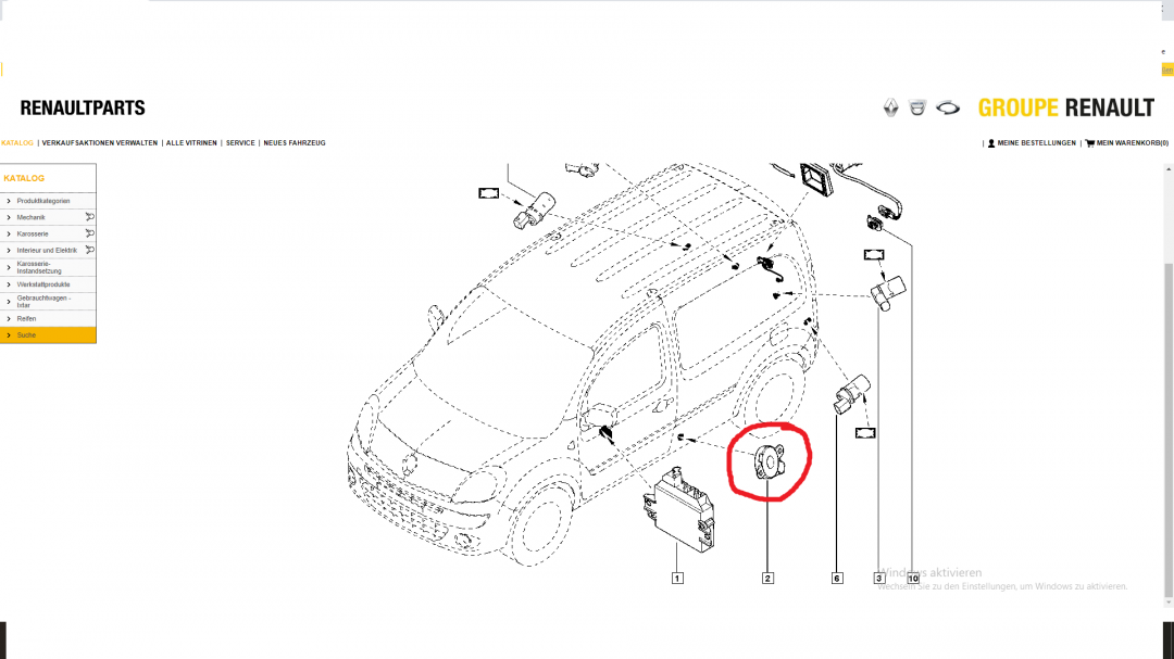

Also bisher war der immer genau dort . Nur viel höher wie in der Zeichnung . Der müßte am unteren Ende der oberen Verkleidung sein . Ein anderer Platz mach auch keine Sinn da ja der Fahrer die pipserei hören soll . [image]

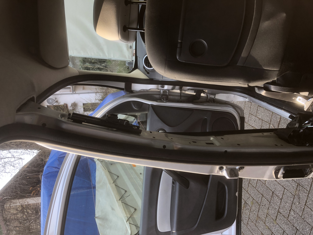

Tag,
ich hab noch mal nachgesehen. Aber finde keinen Lautsprecher an der Säule.
Hier mal Fotos:
Mein Kangoo ist der Facelift ab 11/2013.
Das auf Bild wo die Bauteile sind ist der Vorgänger.

Kangoo-Center -TML, 06618 Leislau, (vor 1705 Tagen) @ Mark83
Der Zeichner bei Reno macht nicht wegen einem Facelift neue Zeichnungen im Dialogys . Mann kann von Glück reden wenn da überhaut ein Auto ist was wie ein Kangoo aussieht .

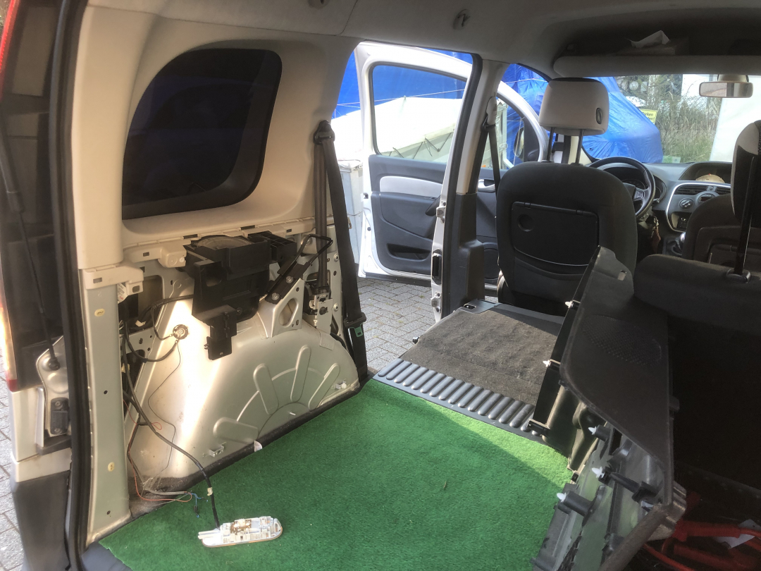

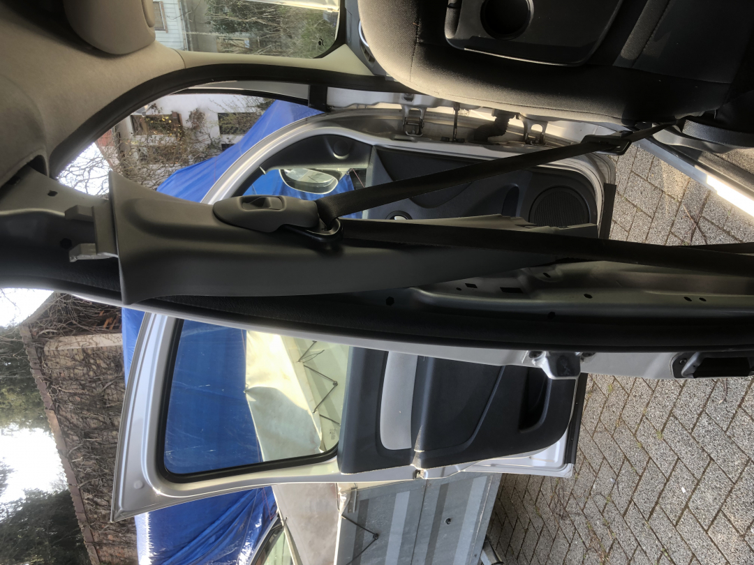

Mark83, (vor 1705 Tagen) @ Kangoo-Center -TML
Hier noch mal ein Bild von der ganzen B-Säule demontiert.
Vielen Dank dir!
Kangoo 2013 PDC Parksensoren defekt
Da ist ja nicht mal das Kabel zu sehen . Ist die Einparkhilfe original ? Ging die überhaupt schon mal ?

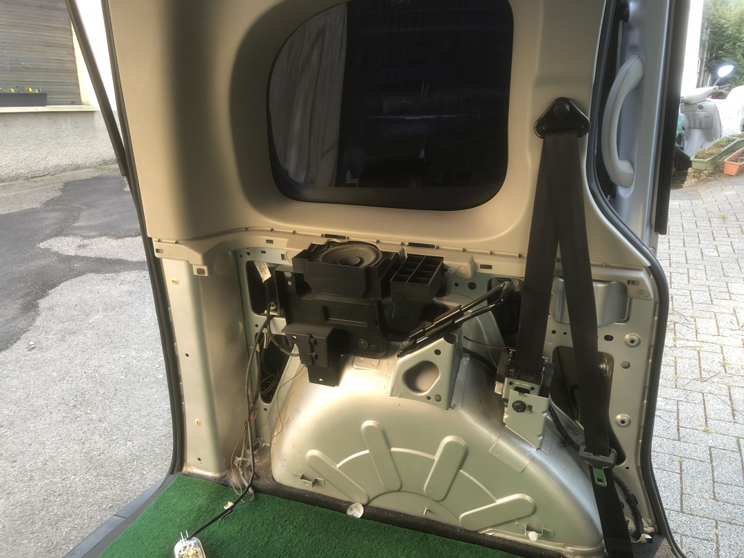

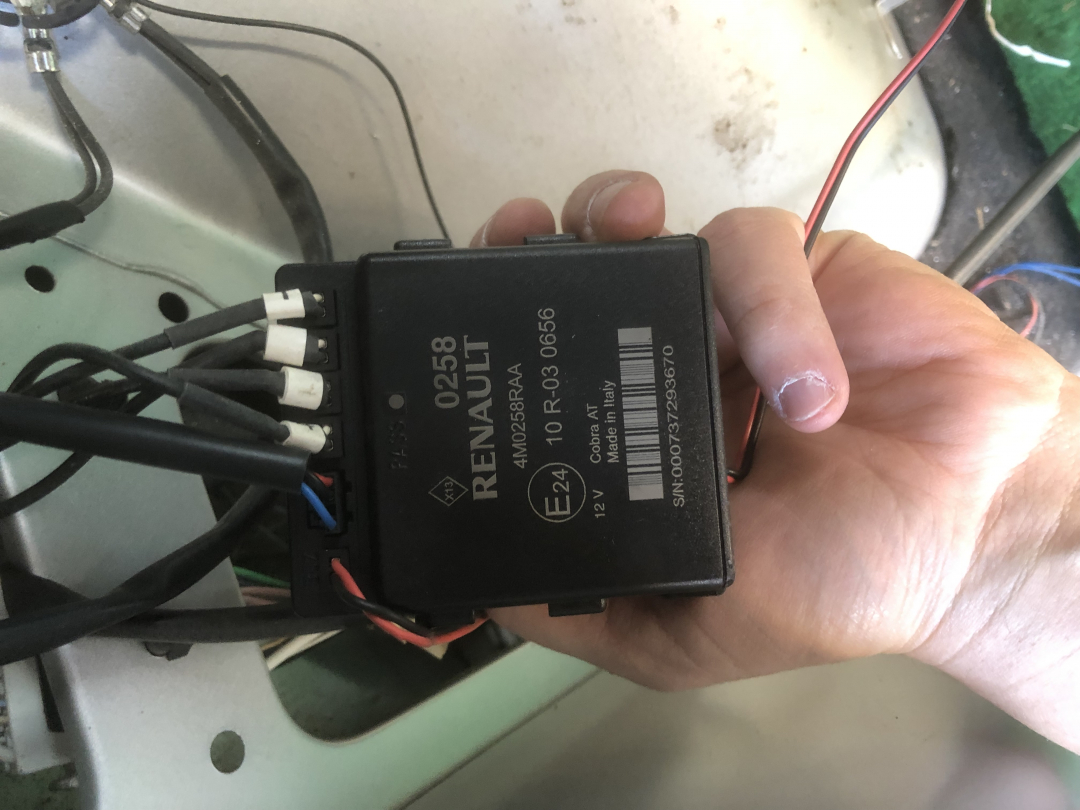

Mark83, (vor 1702 Tagen) @ Mc Stender

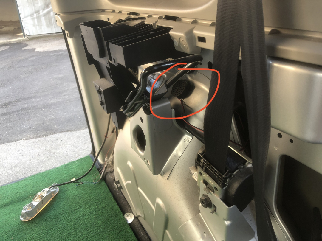

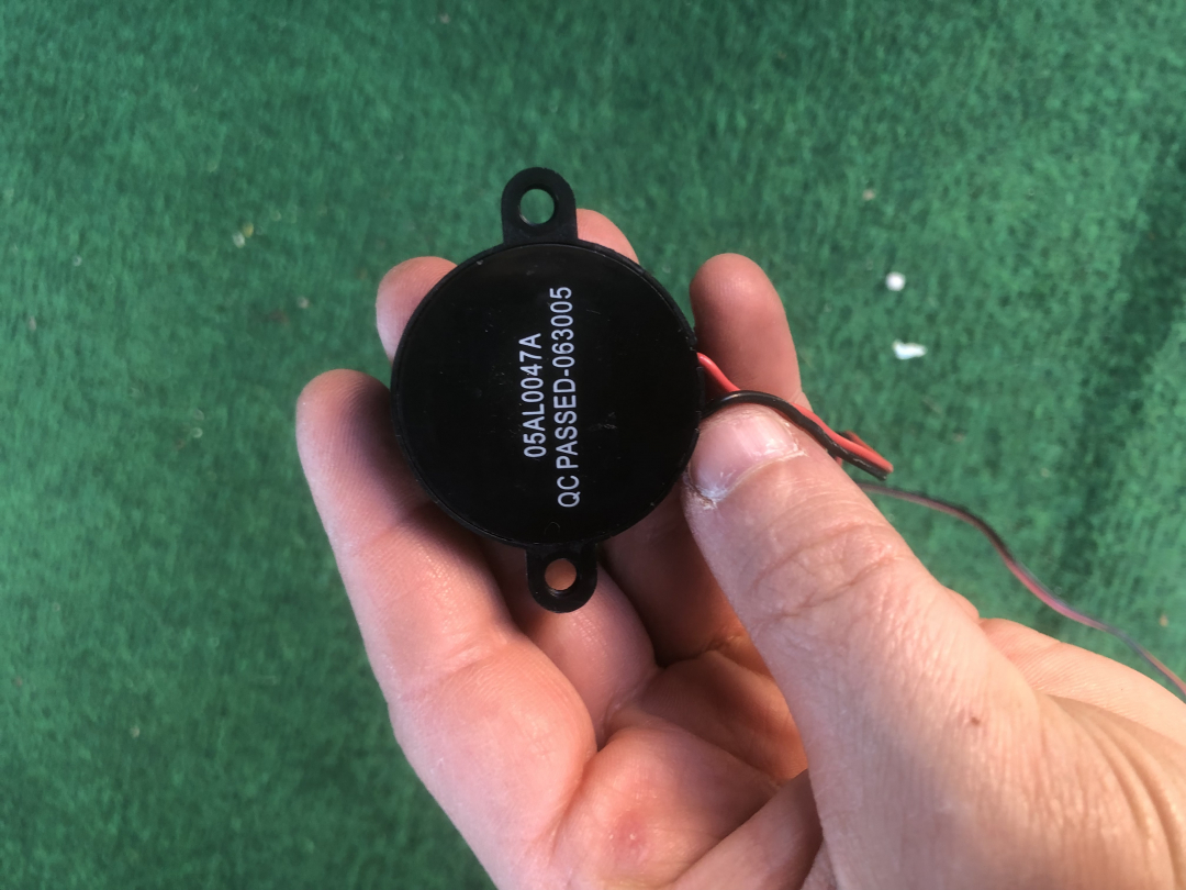

Hab den Speaker und die Box gefunden.
Wisst ihr wo man den Speaker kaufen kann?
[image][image][image][image][image]

Kangoo-Center -TML, 06618 Leislau, (vor 1702 Tagen) @ Mark83
Mach mal nen Bild von vorn . Sieht fast aus wie der originale von vorn .

Horst, (vor 1702 Tagen) @ Mark83
Mit 05AL0047A gibt's Treffer bei eBay

Gute Neuigkeiten.
Das Problem wurde gelöst. Der neue Lautsprecher ist Anfang der Woche angekommen und ich habe ich ausgetauscht.
Das PDC funktioniert wieder einwandfrei.
