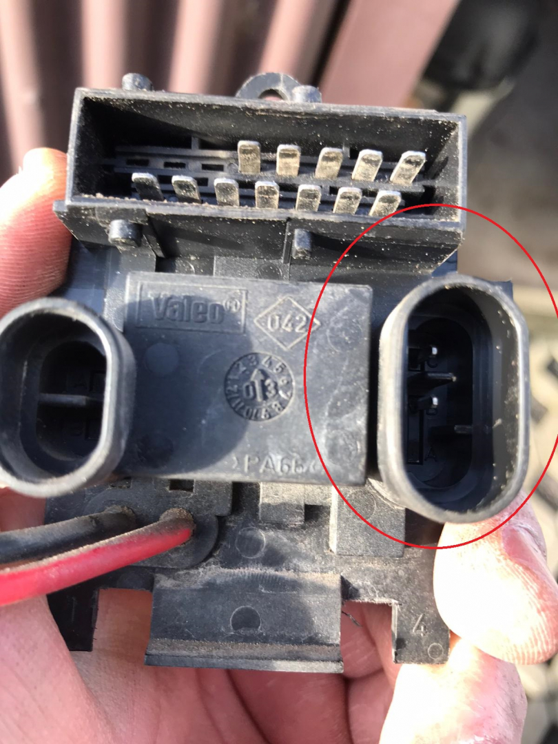

Ja der Widerstand hat ein 16 Poliges Kabel. Vom Widerstand geht eins mit 2 Polen an den Lüfter, aber es gibt noch einen Steckplatz am Widerstand mit ebenfalls 2 Polen, da kommt ein Kabel ran was irgendwo rechts hinten verschwindet (von vorn gesehen) welches einen 2 Poligen Stecker hat, ich weis nur noch nicht wo dieses hingeht/rangeht.
Ich meine folgenden Anschluss am Widerstand (Rot):

Das wird die Verbindung zur Kühlung sein denn diese darf nicht arbeiten wenn der Lüfter nicht läuft.

Der 2 polige Steckeranschluß ist für die Umluftklappe .

Natürlich ist das von mir Bestellte "Neuteil" ein klein wenig anders als das von mir gezeigte Originalteil, die Rot eingekreiste Buchse ist ein klein wenig anders und mein Stecker wird wohl nicht passen. In dem Falle wird dann wohl der Lötkolben oder die Crimpzange herhalten müssen, nicht weiter Schlimm. Bei allen von mir betrachteten Gebläsewiderständen stimmte lt. Bild alles bis auf genau diesen Anschluss, da gab es einfach keinen völlig Identischen. Liegt aber vielleicht auch daran das mein Kangoo ein "echter" Franzose ist, bei meinem ist einiges anders. Beispiel Tacho, normalerweise ist die Benzinanzeige rechts und links die Motortemperatur, bei mir genau andersrum, links ist Benzin und Rechts Motortemperatur.

War bei mir genauso. Gebläse absolut ohne Funktion, Schaltereinheit wie neu. Habe dann am Widerstand 2 Drähte aus Versehen überbrückt und der Motor lief. Also neuen Widerstand (Denso) bestellt und dann festgestellt, dass der rot eingekreiste Anschluss mit den beiden dünnen Kabeln nicht passt. Aber so ein Sealstecker für 2 Kabel passt! Die beiden dicken Kabel zum Motor habe ich jeweils gekappt und wieder vercrimpt. Läuft wie ein Einser.

Moin, nochmal vielen Dank an alle "Helfer" die mich mit Rat und Tat unterstützt haben. Bei mir funktionieren nun Heizung und Gebläse wieder, es war als odoc hder Gebläsewiderstand. Einzig das rot eingekreiste Kabel passte überhaupt nicht, haben wir aber gekappt und auf dem Widerstand verlötet, sollte nun also halten bis ich mich vom Fahrzeug trenne.
@captainjack: Bei mir passten die Kabel vom Gebläsewiderstand an den Lüftermotor Problemlos, einzig eben der Stecker mti den 2 dünnen Kabeln ging gar nicht.
