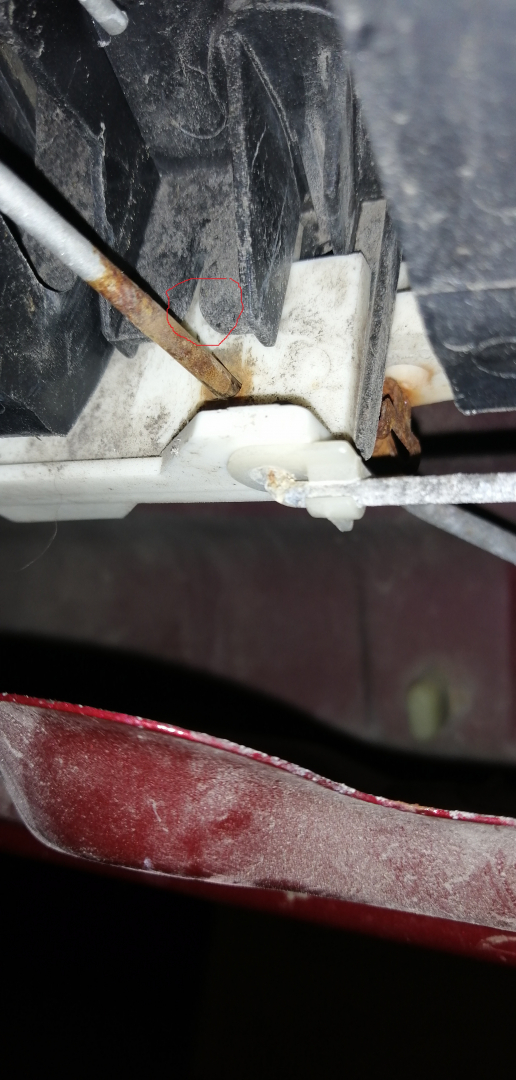

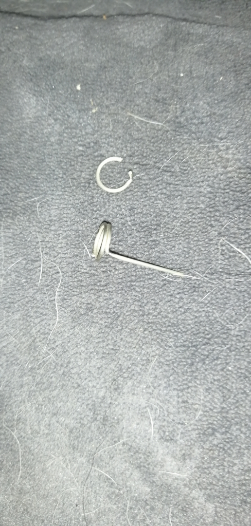

Ich habe Fotos gemacht von der Innenseite des Griffes, dabei ist mir eine kleine Feder aufgefallen, die gebrochen ist.[image]
Die Feder gehört wohl an das große weiße Teil, welches der Stellmotor beim Ent- und verriegeln von links nach rechts schiebt.
Ich hoffe,ihr könnt den roten Kreis erkennen. In dieser Stellung, das weiße Teil ist ganz rechts, kann man die Heckklappe öffnen.

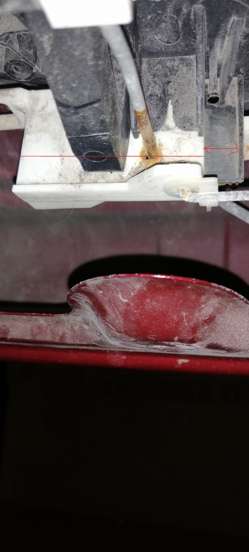

Jetzt ist das weiße Teil ganz links und der Griff ohne Funktion, also verriegelt.
Das Teil läßt sich auch ganz leicht mit der Hand verschieben.
