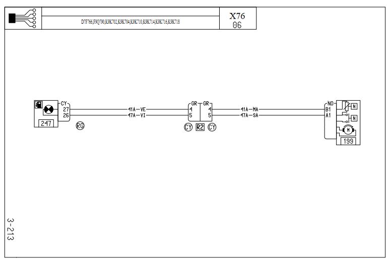

Lotti Karotti, (vor 1694 Tagen) @ RSKANGOO
Die Jungs haben dann die hintere Sitzbank herrausgerissen und den Schwarzen Deckel( der den zugang zum Tank ermöglicht ) geöffnet. Darufhin wurde der Elektro Stecker am Tank gelöst und mit einem Messgerät ads auch an der Batterie mit angeschlossen war herumgespiel.
Seitdem funktioniert meine Tankanzeige nicht mehr ...Blinkt nur noch und zeigt Reseve an ...
Sprit ist noch Ausreichend im Tank mit dem Messgerät messe ich 225Ohm.(sind ca.38Liter drin)
Leitung hab ich verfolgt ,der Stecker im Schweller auf der Fahrerseite ist auch O.K.
Kann das Kabel bis an die A Säule verfolgen und dann verschwindet es.
Hmmm keiner da der Bock hat ...Schade...
Geduld ist wohl nicht deine Stärke?
199 ist der Geber im Tank. 247 ist die Anzeige im Tachoinstrument und R2 der Verbindungsstecker. Folglich entweder Geber oder Tachoinstrument defekt.

RSKANGOO, Bayern, (vor 1693 Tagen) @ Lotti Karotti
bearbeitet von RSKANGOO,
Danke für eure Antworten...
Am Anschluß vom Tank ,also da wo deer Stecker Drauf kommt hab ich 225 Ohm gemessen (hab ca 35-38 Liter im Tank )kommt mit den Werten Irgendwie hin .Hab mal im Clio Forum geschaut,da hab ich was Gefunden.Also es kommen 4 Kabel vom Kabelbaum am Stecker an .Zwei Dicke und Zwei Dünne ,von den einen Dünnen kann ich auf Masse( Karosserie)durgang messen (ist dann eine Minus Leitung)
Die Andere ist dann die Leitung von dem Instrument ...Richtig! Die Zwei Dicken haben keine Funktion ,da ich keine Pumpe im Tank hab ...Nur die Handpumpe vorn im Motorraum.
Wenn das Kopmpiinstrument ein Schuß hat kann ich nicht ein Gebrauchtes 1:1 Tauschen ,muss wahrscheinlich Angelernt werden...oder!
