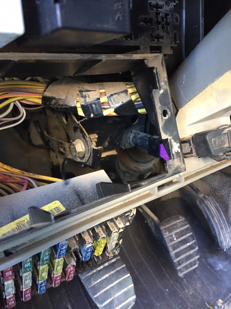

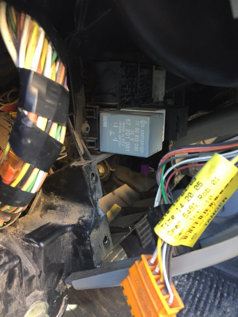

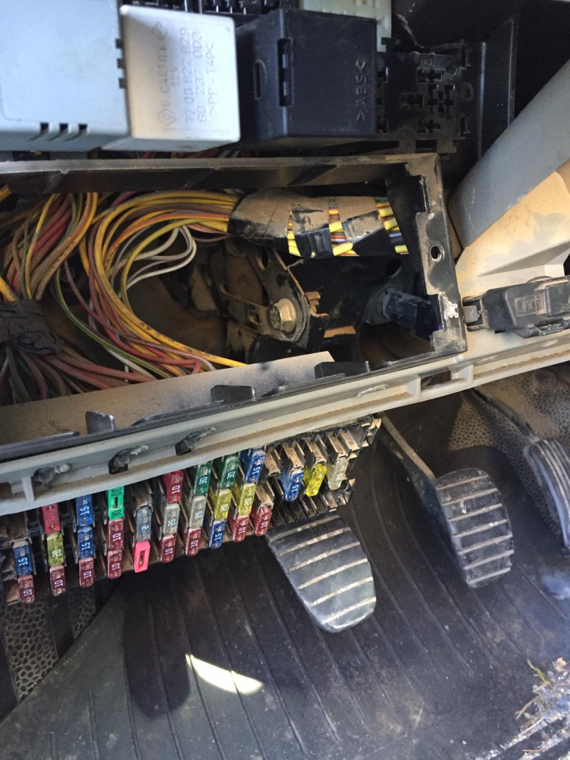

christian2306, (vor 1683 Tagen) @ christian2306
[image][image][image]
Da is er mal wieder.... mit Ernüchternden Ergebnissen. Mein Kangoo hat trotz Bj 2004 kein elektronisches Gaspedal sondern eins mit Bowdenzug, liegt wohl daran das er ein "echter Franzose" ist. Wir haben vorn im Motorraum mal mit dem "Bösen" weißen Stecker im Sicherungskasten Experimentiert und diesen gereinigt. Danach lief der Motor richtig Kacke und im Notlauf, mit null Gasannahme und einer riesigen Qualmwolke hinter dem Auto. Dies Pegelte sich dann jedoch wieder ein und er nahm Gas an und man konnte ihn Fahren. So... noch jemand weitere Ideen? Laut Fehlerspeicher ist ja irgendein Fehler da. Bei den Testversuchen und Probefahrten blieb jedoch die Vorglühlampe aus.
