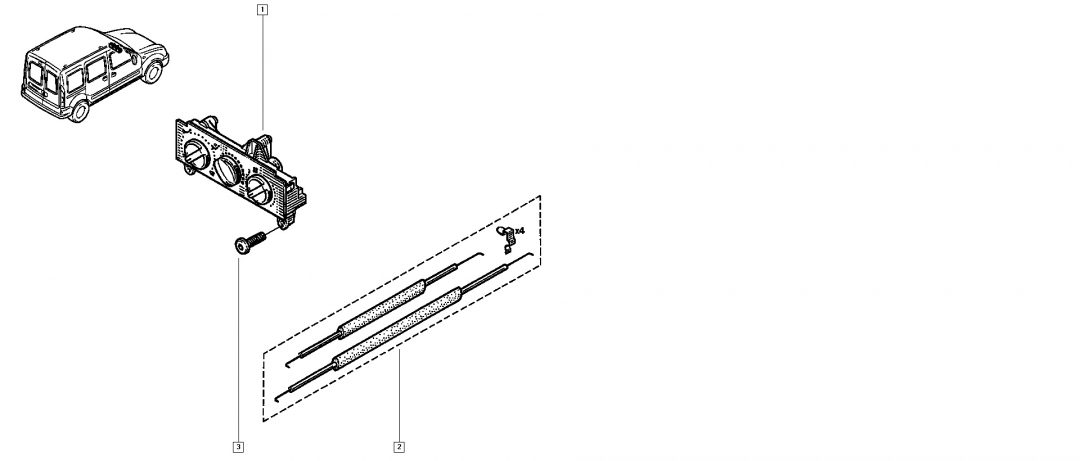

Also bei VW heißt das Teil einfach "Klammer".
Siehe auch hier die Pos 6:
https://volkswagen.7zap.com/de/rdw/golf/go/1997-184/8/819-819040/

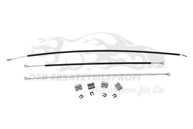

Mc Stender, Hamburg, (vor 1652 Tagen) @ JoergD
da schau mal.
Die Klammer hängt (2x)am Zug.
Bowdenzüge Heizungsregler
JoergD, (vor 1651 Tagen) @ JoergD
ja, sieht danach aus. Bisher habe ich nur den Zug komplett mit allen Teilen gefunden
Und - leider nein - das Bild zeigt die Klammern vom G1, ich habe einen G2 und da sieht das etwas anders aus. Falls das hochladen des Bildes klappt, sind es die 4 ganz kleinen Klammern ganz unten

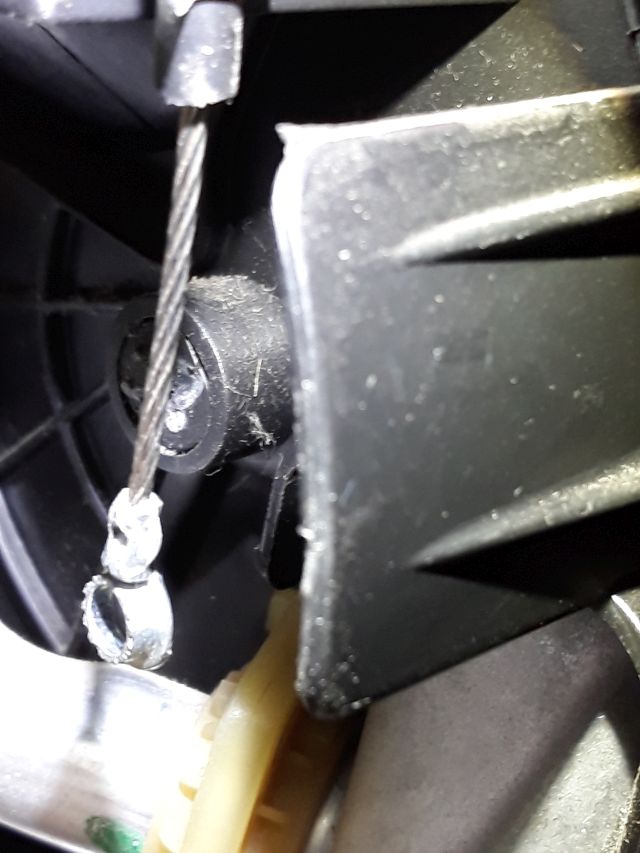

Ihr dürft jetzt über mich lachen oder mich bemitleiden .....
Ich habe die Verkleidung abgenommen und tatsächlich - wieder Erwarten - die kleine Klammer gefunden.
Leider passierte dann der Super GAU ... beim Einbau brach die Halterung des Bowdenzugs für die Kalt/Warmeinstellung ab ... natürlich nicht am Regler oben, sondern am Körper unten ...
Jetzt ein paar Fragen. Gehe ich recht in der Annahme, dass die abgebrochene Nase auf diesem Plastikzylinder im Hintergrund saß? Da das Plastik an der Stelle nicht schwarz, sondern mehr grau ist, vermute ich das. Außerdem finde ich nichts anderes wo man den Zug einhängen könnte.
Hätte jemand eine Idee wie man es reparieren könnte?

Kangoo-Center -TML, 06618 Leislau, (vor 1651 Tagen) @ JoergD
Falls du die graue Stelle bildlich hinter dem Zug meinst , das ist der Drehpunkt der Welle . Da was einzuhängen würde wohl nichts bringen .....
Der Haken ist weiter außen , ich kann gern mal nachsehen wo genau , hab ja hier ein paar Heizungskästen rum liegen .

Kangoo-Center -TML, 06618 Leislau, (vor 1650 Tagen) @ JoergD
Hier nun die Auflösung des Rätzels . Bezüglich deiner Vermutung mit abgebrochen hast du leider recht gehabt . Das fehlende nicht gerade kleine Teil sollte aber irgendwo liegen .
Theoretisch hast du da den Supergau , weil die Welle tauschen ist nicht ohne Ausbau des Kastens und zerlegen - aufschneiden möglich . Es gäbe eine Bastelmöglichkeit in dem du auf der anderen Seite der Welle ansetzt . Da ist ein Sechskant wo original der Stellmotor bei Klimaautomatik drauf sitzt . Da könnte man ja einen Hebel basteln , nur dann Bedarf es aber auch eines eigens angefertigten Bowdenzug . Den Heizungkasten tauschen heist Kühlwasser raus , bei Klima diese absaugen und natürlich die Leitungen an der Spritzwand ab . Das Armaturenbrett raus , erst mal nur die Kunststoffhaut , was garnicht sooo schwer - kompliziert ist . Dann den Kasten vom Armaturenbrett Gestell lösen und raus . Neue Kästen gibts bei Ebay - Autoteile Böck für kleines Geld .

JoergD, (vor 1650 Tagen) @ Kangoo-Center -TML
ja, den weißen Plastikhebel habe ich mittlerweile gefunden mit dem Rest der abgebrochenen Aufnahme noch drinsteckend. Ich dachte erst, man könnte vielleicht eine kleine Schraube von oben durch den Hebel bis in den inneren Zylinder setzen ... klappt aber leider nicht, da der Deckel des Zylinders viel zu dünnwandig ist. Ich wollte vorbohren, bzw. ein kleines Loch mit einem heißen Bohrer einbringen, war dabei aber sofort durch den Deckel ... war also nix! Dann habe ich mir eben noch zähflüssigen 2 Komponentenkleber besorgt und dachte einen Versuch ist es wert. Wenn der Nippel mit Hebel abbricht, war es das halt und es wird nur noch mit kalter Luft "geheizt", was erstmal nicht sooo schlimm wäre, da meine Töchter mit dem Wagen vorerst nur in den Süden in den Urlaub fahren wollten. Den Heizungskasten tauschen, hört sich laut Deiner Beschreibung nach, sehr aufwendig und kompliziert an und wäre nur die absolut letzte Möglichkeit, zumal ich das auch alles nur bei uns auf der Straße machen kann.
Aber .... Deine Idee mit dem Sechskant auf der anderen Seite hört sich ziemlich gut an!! Mit diesem Sechskant könnte man per Hand die Klappen verstellen? Der sitzt auf der gleichen Welle wie die Bowdenzugaufnahme auf der anderen Seite? Da gehe ich morgen direkt nachschauen, ob er frei im Raum liegt, beweglich ist und man da Platz hätte um einen Hebel zubasteln.
Da kann ich doch gleich mit einem besseren Gefühl ins Bett gehen!!
Vielen Dank fürs nachschauen und die Idee mit dem Sechskant!
