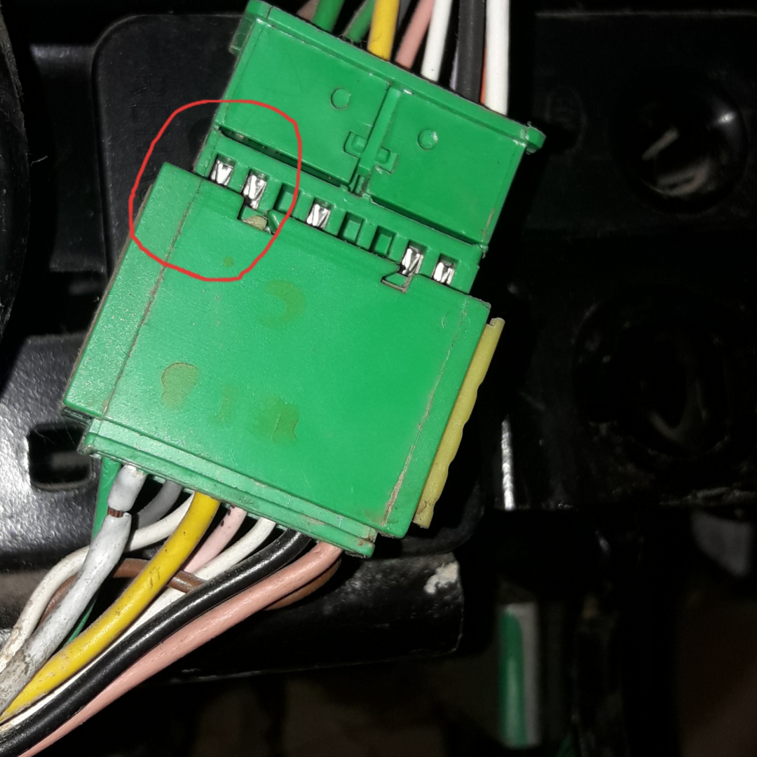

Am Gelbenkabel vom Bremslichtschalter kommt 12V an
Am Grünen stecker kommt auch abwechselnd 12V an, wenn man den Bremslichtschalter betätigt
Bremslichter Kangoo
CAT219, (vor 1661 Tagen) @ sewa
an den stecker hinten bei den Lichtern kommt kein Strom an (Bremslicht )
Die Lichter,Blinker geht alles [image]

hans-albert, Saarland, (vor 1659 Tagen) @ CAT219
Am unteren Bildrand links das weiße Kabel sieht verschmort aus, als ob die Isolierung angeschmolzen wäre. Eventuell hat es im weiteren Verlauf einen Masseschluss. Wenn das die Ursache wäre, müsste aber auch irgendeine Sicherung defekt sein.
