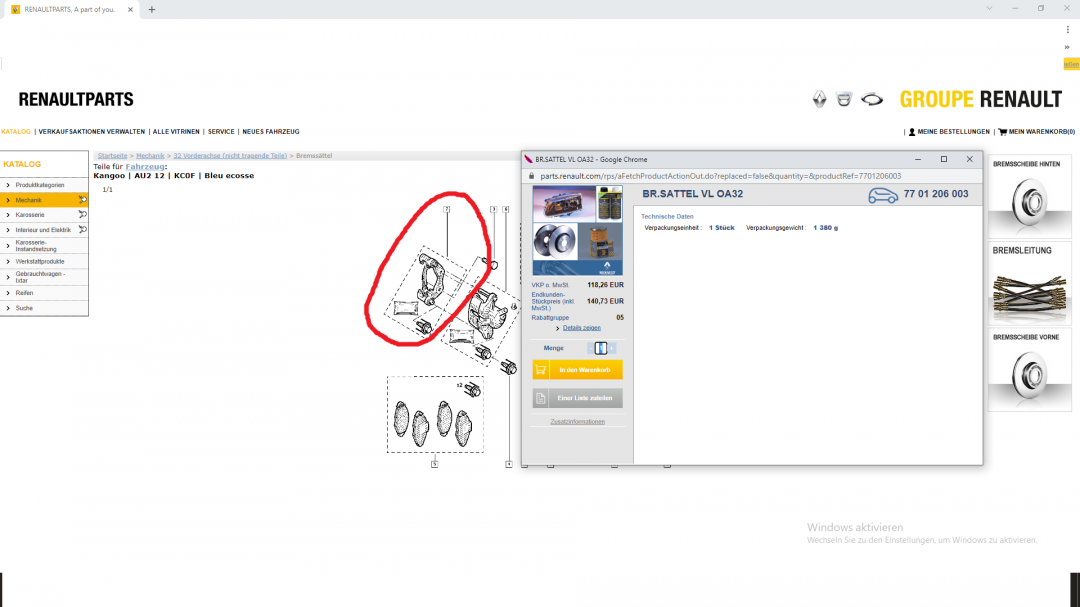

Hier ein paar Teilenummern für die Servopumpe.
6001547641
7700840105
8200711377
8200888510
491108814R
491100219R
491106408R
Der Sattelträger rechts 7701206003 140,73 € :-|

heute bei Renault den rechten Bremssattelträger bestellt. 150.- € Die Nummer aus dem Thread stimmte leider nicht mit der überein, die der Rnault-Vertragshändler gefunden hat. Ich melde mich wieder, wenn ich das Teil habe.

Ich habe die Nummer online übers Reno Parts raus gesucht . Hat der Freundliche auch die richtige Seite bestellt ? Obwohl da nur die letzte Ziffer anders ist .

Der Bremssattelträger rechts ist jetzt eingebaut. Und passt. Laut Rechnung hat er die Nummer
77 01 206 003
Eine Probefahrt konnte ich leider noch nicht machen, weil ich an anderer Stelle noch am Schrauben bin.
KC0 Bremssattelträger nicht zu bekommen?
gelebtes Holz, Altlandsberg bei Berlin, (vor 1642 Tagen) @ gelebtes Holz
Das war ja, die Nummer, die weiter oben im Thread angegeben ist. Weiss auch nicht, was der Freundliche da nicht passend fand.
Das Teil habe ich allerdings nur bei Renault gefunden, nicht bei den verschiedenen Teilespezis.
