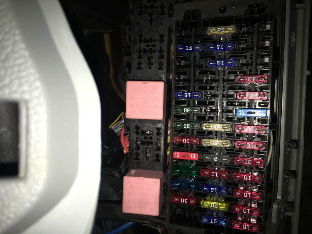

Franz, (vor 1527 Tagen) @ Franz
Ich habe alles durchgemessen und nun festgestellt dass ich Durchgang zwischen dem fehlenden Relais in der Mitte und der deckenleuchte habe.
Weiß einer was für ein Relais zwischen die beiden vorhandenen kommt?

Mc Stender, Hamburg, (vor 1526 Tagen) @ Franz
Ich hoffe der Upload hat so geklappt.
einmal über den Schrottplatz ?
Um Sicher zu gehen.
Einmal eins der vorhandenen einsetzen ?
Versuchsweise.

meinautoistkaputt, (vor 1526 Tagen) @ Franz
2006 wird das Innenlicht über die UCH gesteuert.
Mit Relais kannst du nicht dimmen.
