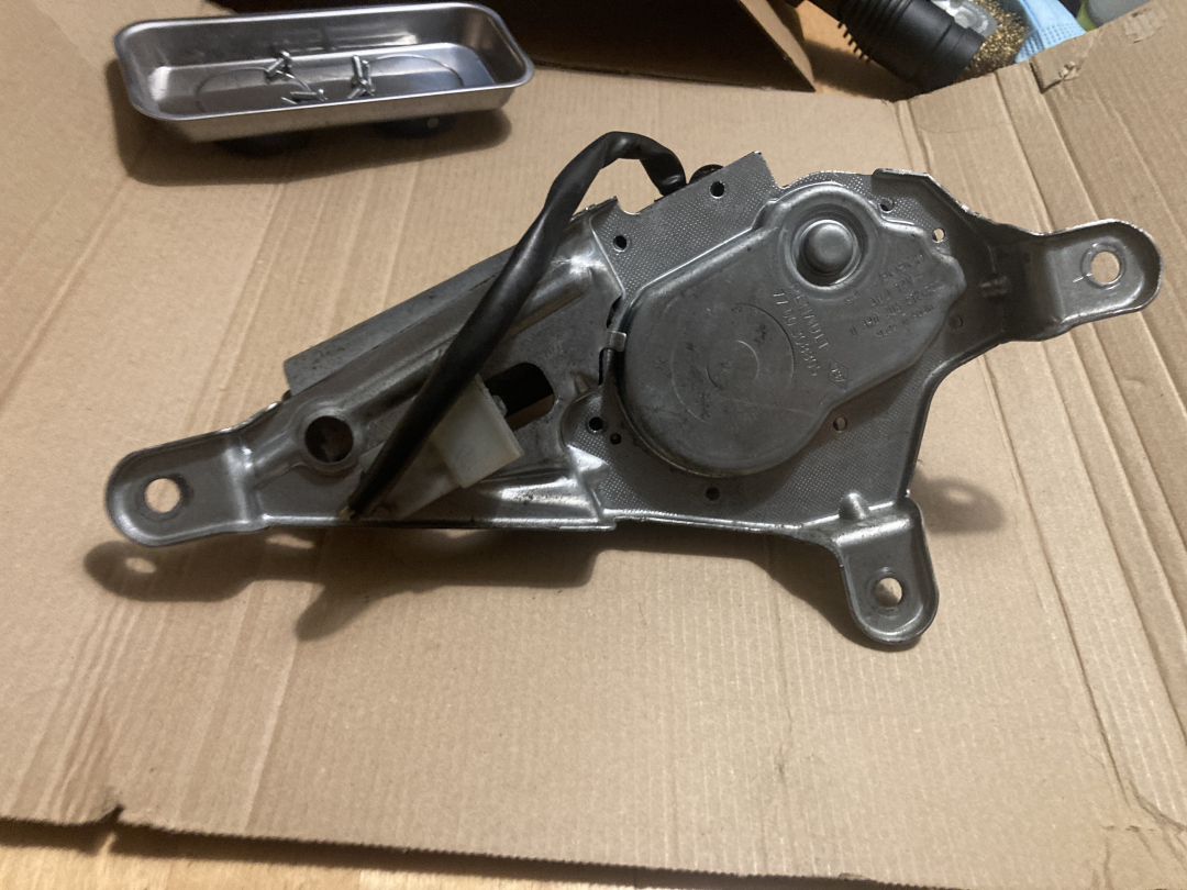

So, ich hab einen Ersatzmotor aus dem Keller eingebaut. Selbes langsames Laufbild, nach ein paar Sekunden Sicherung wieder durch.
Ich hab den Motor jetzt abgesteckert und werde mal beobachten wie die Sicherung sich verhält. Darüber läuft auch die Waschwasserpumpe. Also leicht zu checken.

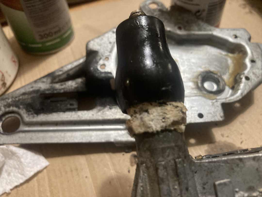

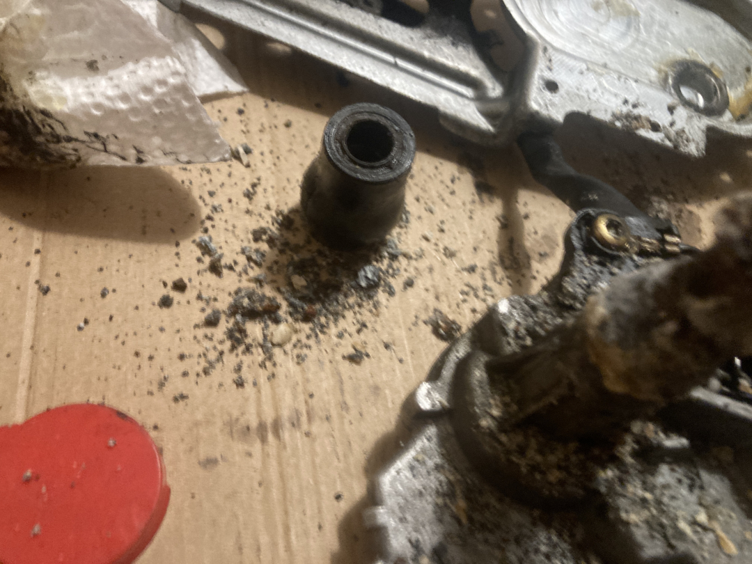

Ich hab den Scheibenwischermotor auseinandergenommen. Auf der Welle sitzt eine Kunststoffkappe unter der sich massenweise Dreck und Schmutz der letzten 20 Jahre angesammelt hat. Die Kappe konnte ich herunterhebeln, das innere des Motors reinigen, das alte Fett entfernen.
Jetzt kommt frisches Fett in die mechanischen Teile, die Motorschnecke usw. Mit Silikonspray und Kriechöl werde ich die Welle des Wischerarms schmieren und die Kunststoffkappe mit einer Portion Fett zur Wasserdichtigkeit wieder aufschlagen.
Mal sehen wie es sich macht.

Da muss ich noch ran. Erstmal hab ich die Mechanik angeschaut. Das Bild passt auch bestens dazu, dass der Wischer wieder besser lief wenn ich WD40 auf die Welle gesprüht habe.
Meine aktuelle Vermutung liegt immer noch primär auf der Mechanik. Der Laufwiderstand des Motor ist hoch durch Verschmutzung, dadurch zieht der Motor mehr Ampere als geplant: Pitsch! Sicherung durch!

Das mach ich wenn ich Zeit und Bock drauf hab. Bis dahin funktioniert grad alles wie es soll. Der Tauschmotor läuft frei und aktuell vermute ich die Ursache weiterhin im Verschmutzungsgrad der Wischerwelle. Der Schmock der mir da entgegen kam war beeindruckend fies.
