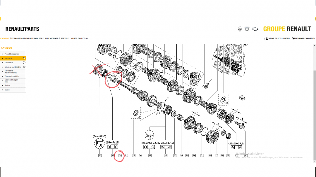

ich bin mittlerweile sehr verzweifelt und brauche unbedingt jemanden, der Erfahrungen mit dem Renault Kangoo 4x4 1,9l dci 84ps Baujahr 2005 hat.
vor fast 2 Monaten, ist mein Kangoo bei einem Kollegen in die Werkstatt gekommen. Es war einiges dran zu machen doch das wichtigste war der Nehmerzylinder und eine neue Kupplung da der Nehmerzylinder die ganze Bremsflüssigkeit auf die Kupplung geklatscht hat. Also Getriebe raus, Kupplung neu, Nehmerzylinder neu. denkt man. leider hat die Bremsflüssigkeit das Simmeringgummi an der Getriebeeingangswelle porös werden lassen. eigentlich kein Problem einen Simmering zu wechseln. Also raus das Teil. Doch was ist? eEs gibt keine Ersatzteile mehr. Nach einem Monat suchen bin ich nun tatsächlich fündig geworden und habe den entsprechenden Simmering in der Türkei gefunden und mir erstmal Vorrat angelegt.
Jetzt kommt aber der Clou. Der Simmering lässt sich nicht einpressen. In einem anderen Thread habe ich davon gelesen, dass dieser Simmering samt Lagerschale gewechselt werden muss. Heißt: Getriebe auseinander und lagerschale samt Ring von hinten einpressen. Doch finde ich die entsprechende Lagerschale nicht und habe nun die Hoffnung, dass es eine Fehlinformation ist.
Also meine frage: hat jemand jemals den Simmering an der Getriebeeingangswelle gewechselt? Wenn ja wie? Ich hoffe ihr habt gute nachrichten für mich und ich muss mein Getriebe jetzt nicht zerlegen.
Ich danke euch schon mal im Voraus für eure Tips und Erfahrungsberichte. Bin wirklich mit den Nerven am Ende. Ich könnte euch die ganze Geschichte der Simmeringsuche hier aufschreiben. Doch würde das den Rahmen sprengen. Aber glaubt mir dieses Thema mit dem Teil ist wirklich das mit Abstand bescheuerteste, was ich je im Bereich Ersatzteilsuche erleben durfte.

Du bist mit deinem Simmerring vermutlich auf dem Holzweg ! Die Variante mit dem Schrägrollenlager und dem WDR gabs eigentlich nur bei den älteren Allradgetrieben bis ca. 2002 . Du solltest eigentlich die neuere Variante haben .
Du brauchst das komplette Lager in dem der WDR mit drin ist . Das ist eine Hülse da es ja ein Nadellager ist . Das raus pressen und das neue rein . Passende Teilenummern ...
6001543414
8200055372
8200142677
Ich kann aber morgen gerne mal nachsehen wie das so eingepresst war .

Hey,
vielen Dank für deine Nachricht. Du hast mir unglaublich geholfen. ich kann nämlich das Nadellager sehen. Wir haben halt den Simmering herausgezogen und ich habe mich schon derbe gewundert was das für ein Lager ist, was dann zum Vorschein kam.
ich hoffe nur man kann es einfach von außen aus und einpressen. Ich freu mich von dir zu hören wenn du mehr weißt :)

Also hab ja gerade nen 4x4 Diesel zur komplett Revision in Arbeit .
Du könntest maximal versuchen an die hülse was passendes anzuschweißen und dann halt ziehen .
Selbst wenn das klappen sollte wirst noch das Problem bekommen die Hülse Schad frei wieder rein zu bekommen . Beim rein schlagen könnte die sich eventuell verformen , stauchen . Dann wirds wohl nicht dicht werden . DAs Gehäuse anwärmen könnten helfen , dann muß es aber fix drinnen sein .
Wenn das mit dem anschweißen und zeihen nicht klappt muß es halt auseinander .
Mit dem passenden Werkzeug und Erfahrung wie das geht ists in 30 Minuten zerlegt . Dann kannst auch gleich den Schaltwellendchtring mit wechseln . Dazu immer den originalen Ring nehmen und nicht den Repsatzmüll der da im Zubehör angeboten wird .

Wir werden das Getriebe nun auseinander bauen und es so machen wie es mit der Hülse vorgesehen ist.

Für die Position 25 brauchst aber eigentlich einen speziellen Abzieher .
Das Festrad vom 5 Gang geht mit 2 flachen Hebeln und warm machen ab .
Also wer das Getriebe noch nie gemacht hat bekommt viele graue Haare !!

ich habe mich jetzt dazu entschlossen ein neues Getriebe zu kaufen, weil es mir doch zu viel nerven kostet. Heute ist mein neues Getriebe angekommen. Habe mich vorher beraten lassen und an Hand meiner Fahrgestellnummer hat das System das Getriebe JC7005 ausgespuckt. Das Getriebe was ich jetzt allerdings da liegen habe hat komischerweise nicht das Nadellagern sonder nur einen Simmering. Deswegen habe ich nochmal im Getreibezentrum Rhein Main angerufen und denen geschildert, das in meinem alten Getriebe ein Nadellagersimmering verbaut war. Doch er sagte mir wieder das gleiche. Die Fahrgestellnummer hat das JC7005 ausgespuckt.
Es gibt ja auch noch das JC7003. Meine Frage ist jetzt, welches der beiden Nummern ist das neuere Getriebe? normalerweise geht man doch davon aus das eine höhere Endzahl zu einem neuer entwickelten Getriebe gehört oder?
An sich ist das Getriebe Baugleich bis auf den Simmering.
würde mich freuen wenn Jemand was dazu weiß und mir helfen kann.

Die älteren Baujahre hatten meiner Meinung nach vorn ein Schrägrollenlager und einen normalen WDR , die neueren dann halt das Nadelläger . Das ist aber egal weils ja eh kein neues ist , sondern ein Regeneriertes . Ich hätte an deiner Stelle wenn schon Austausch ein JC7004 vom Benziner genommen . Das ist zwar nicht so schnell in der Endgeschwindigkeit , geht aber wegen der kürzeren Übersetzung ab wie Schmitz Katze !

Die alte Version vom Jc7005 hatte ein anderes Drucklager weil das Gehäuse wo es durch geht etwas anders ist . Seilzug gab es beim 4x4 nie .
Ein Zweimassenschwungrad gabs bei keinem einzigen Kangoo I , auch nicht beim 4x4 . Da ist ne ganz normale Schwungscheibe verbaut . Habts Ihr den Anlaser auch richtig montiert ? Ist der Zentrierbolzen an der richtigen Stelle ? Sind die 2 Zentrierhülsen vom Getriebe zum Motor an der richtigen Stelle und vor allem vorhanden ?
Kupplungsscheibe richtig rum drin ?

Könntest du mir für die Position:20 aus der Zeichnung die Artikelnummer bitte schreiben? Ich hab mit den angegebenen Abmaßen auf dem Simmering kein Glück bei sämtlichen Lagerfritzen. Und beim nächstgelegenen Renault Händler will man sich nicht auskennen .

Ohne genaue Daten vom Auto ists ohne Gewähr ! 7703087229
Simmering Getriebeeingangswelle Renault Kangoo 4x4 1,9l dCi
Pepe @, Salzburger Land, (vor 361 Tagen) @ Kangoo-Center -TML
Besten Dank dass du so schnell geantwortet hast , du hast nicht zufällig einen Tipp wo ich an so einen Simmering komme ? Ich hab schon sämtliche Anlaufstellen durch ... leider ohne Erfolg , außer in Russland hab ich nichts finden können. Auf dem Simmering sind folgende Abmaße eingeprägt :
24,5 x 37,93 x 6
Das annähernd ähnlichste was ich bekommen konnte war einer mit den Abmaßen : 24,97 x 37,54 x 7,4
Und da geh ich mal von aus, dass der nicht passen wird .
