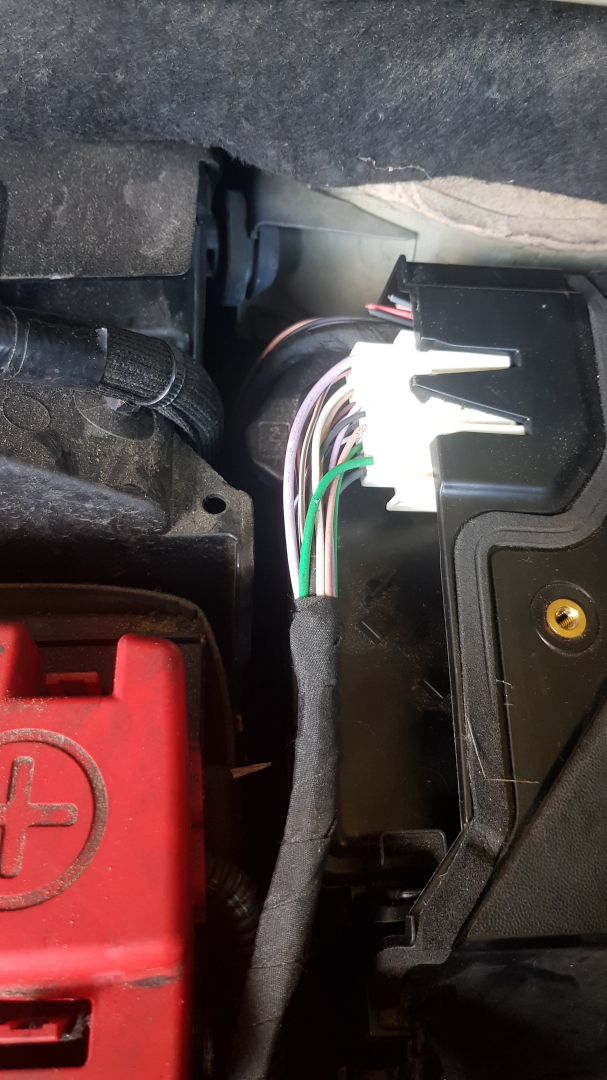

Hallo Forum,
wenn man gebrauchte Autos kauft und sich dann im Laufe der Zeit die Technik näher beschaut, dann staunt man oft über die Merkwürdigkeiten, die der Vorbesitzer aus unerfindlichen Gründen verursacht hat.
Auf solch eine Merkwürdigkeit bin ich bei meiner Injektorinstandsetzung im Oktober gestoßen: Neben der Batterie und neben dem Anschlussstecker der "Motorraum-Zentralelektrik" sieht man mehrere durchgeschnittene dünne Kabel! Die sehen schon so aus, als ob die eigentlich in den Kangoo gehören. Jedenfalls sind die ziemlich lieblos abgeschnitten und auch nicht isoliert.
Jedenfalls sind mir keinerlei fehlende Funktionen im Kangoo bekannt und deshalb frage ich mich:
Wofür waren die Kabel ursprünglich und warum schneidet die jemand so stumpf ab?:-|

Hallo Stefan, hallo zusammen,
klar - erst mal ärgert man sich über solch ein vermeintliches "Vorbesitzer-Rätsel" im neu erworbenen Auto. Aber vielleicht hat ja doch alles eine natürliche Erklärung.
Leider weiß ich nicht, auf welches Kangoo-Modell Du Dich beziehst (Baujahr, Motor, ...) Daher kann ich zu der Frage nach dem Hintergrund des Beschnitts einstweilen nur einen "unspezifischen" Blick in meine Glaskugel werfen.
Es gab Kangoo-Modelle, die hatten z. B. Probleme mit dem Signal des elektronischen Gaspedals (Gaspedal-Potentiometer). Dieses Signal wurde in der Erstausstattung vom Poti aus über mehrere Steckverbindungen geführt, bis das Signal vorn im Motorsteuergerät ankam. Die Vielzahl der Steckverbindungen erwies sich allerdings als störanfällig. Deshalb ersann man bei Renault einen Workaround: Statt der "gestückelten" Signalübertragung über die vielen Steckverbinder haben die Werkstätten im Zuge einer Umrüstaktion eine Direktleitung gelegt. Infolge dessen waren die "alten" Leitungen der Erstausstattung entbehrlich. Deshalb wurden sie herausgeschnitten. Und weil sie nunmehr funktionslos sind, ist es auch nicht mehr erforderlich, ihre offenen Enden zu isolieren.
Vielleicht ist die Situation in Deinem Auto ja die Folge einer solchen oder ähnlichen Umrüstung. Kannst Du anhand von Reparatur- und Inspektionsrechnungen einen Hinweis dazu finden? Oder liegen Dir zumindest die Adressen der bisherigen Werkstätten vor, damit Du dort nachfragen kannst, ob sie was "im Archiv vermerkt" haben?

Mein Kangoo ist ein "Grand Kangoo" mit einem 110 PS dci-Motor und Baujahr 2014.

Nicht drüber nach denken ... ist bei allen Kangoos so . Da fehlt nix und es wurde auch nix abgeschnitten .
Und bitte nicht Probleme vom Kangoo I bis 2008 mit dem Kangoo danach in Verbindung bringen.
Das sind 2 komplett verschiedene Baustellen !
