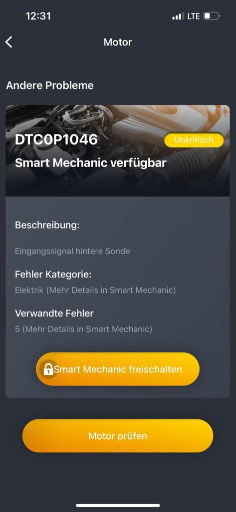

Bis vor kurzem ein Freund von mir mit iCarly mein Auto ausgelesen hat.
Raus kam folgendes: [image]
Ich habe dieses Fehler schon googelt aber raus kam bisher nichts.
Deswegen extra zu Renault zu rennen sehe ich nicht ein, also bin ich gerne offen für alle Antworten.
Ich denke mal es ist die Lambdasonde. Ist das einzige was mir logisch vorkommt. Aber vielleicht liege ich auch falsch.

Moin tuhe dir und deinem Freund einen Gefallen , nimm das Carly Zeug und schweiß es ganz schnell weit weg . Das ist der größte Müll den es gibt . Hab so ein schrottiges Teil auch mal aus einem Anflug von muß ich für Unterwegs haben gekauft . Deinen Fehlercode gibt es bei deinem Modell garnicht . Gab es beim Kangoo I auch nie .
Wer einen Renault fährt muß auch mit der Renault Software auslesen , alles andere kann Ihn in den Wahnsinn treiben .

einen "Fehler" an einer der beiden Sonden, macht es Dir die Service und Motor-Lampe an.
Waren die aus, glaube dem Geräte nur, ich soll Geld verdienen.
Für den Hersteller.
G.g. fahre zum Bosch-Dienst oder eben zur "freundlichen" Renault-Werkstatt.
Bosch ist doch etwas verläslicher.

Ich kann TMC nur zustimmen....bei Renault gibt es den Fehler nicht!
https://obdii.pro/de/code/P1046
Dein Auslesegerät ist für Renault gar nicht geeignet!

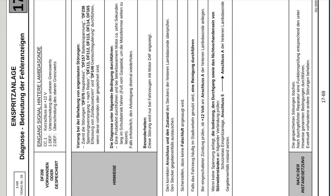

guckst du clip database ecu 12166 magneti marelli 5nr für kangoo d4f motor
hex 1046 ist decimal 4166 entspricht df208 eingang signal hintere sonde
nix anderes steht auf dem icarly foto ;-) nur weniger umständlich, wie das mit clip erst umwandeln von hex zu decimal zu df code

Kann man so machen, muss man aber nicht, weil ein Defekt an der hinteren Sonde eine aktivierte Fehlerkontrolllampe im Tachoinstrument zur Folge hätte. Da leuchtet aber laut Themenstarter nix...nur er meint, dass sein Verbrauch zu hoch ist und denkt, es wäre ein Fehler im System.
nix da, error lampe leuchtet nicht bei allen lambdafehlern
wenn die leuchten muss, steht unter besonderheiten ;-) bei error 1046 df208 steht da nix
bei 1046 steht auch falschluft ;-) mehr luft brauch mehr sprit
