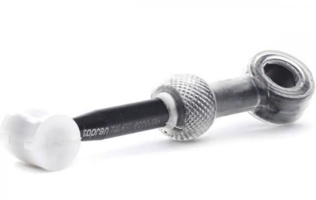

Ich habe seit längerem ein Problem mit meiner Schaltung. Vorab, bei meinem Auto handelt es sich um den Renault Kangoo 1,2l 16V mit 75PS, BJ04. Der Ganghebel hat ein ziemlich großes Spiel, bedeutet, selbst wenn ich ein Gang eingelegt habe, kann ich den Hebel nach links und rechts bewegen wie im Leerlauf. Dann habe ich daraufhin die Schaltstange (siehe Bild 1) gewechselt, aber es wurde nicht wirklich besser. Dann habe ich ein sogenanntes „Ganghebel-Reperatur-Kit“ (siehe Bild 2) eingebaut, also die Lagerung vom Ganghebel. Doch um das durchzuführen, muss man den Schaltknauf entfernen, da dieser aber nicht zerstörungsfrei entfernt werden kann musste ich diesen aufsägen. Der Ball, welcher ebenfalls auf die Stange gepresst war, hab ich dann auch so entfernt. Dann habe ich versucht mit sehr viel Pfusch den neuen Ball mit 2-Komponenten-Kleber irgendwie an den Stab zu befestigen. Hat auch ein Tag gehalten aber ist jetzt lose und ich kann die Stange in dem Ball hoch und runter bewegen. Nun zu meiner Frage, hat jemand Erfahrung damit wie man dieses Lager korrekt repariert? War bei Renault und die wollen allein dafür 400€ haben, und das ist es mir für ein Plastik Teil nicht wert.
Ich habe dann später noch den eigentlichen Fehler gefunden, warum so ein großes Spiel vorhanden ist. Das Schaltgestänge welches von dem Schalthebel Richtung Getriebe geht ist nochmal mit einer Art Schelle mit einer weiteren kleinen Stange verbunden. Mit der Schelle und der beiden getrennten Stangen lässt sich auch die Gangschaltung einstellen. Die vordere kleine Stange hat ebenfalls ein Ende worin eine Buchse liegt. Diese ist bei mir komplett ausgeschlagen. Ich habe jedoch nirgendwo, ob auf Google und eBay etc. ein Ersatzteil dafür finden können. Weiß jemand Viellicht wo ich diese vordere kurze Stange herbekommen könnte?

Ja ich weiß, dass kleben auf keinen Fall eine gute Lösung ist, deswegen ja gestern die Frage von mir, ob jemand da eine Methode kennt sowas ordentlich zu wechseln. Also ich meine jetzt verstanden zu haben, dass du mir rätst die komplette Schaltkulisse zu erneuern. Dann eine Frage, hast du, oder jemand anderes, vielleicht einen Link o.Ä. wo man Ersatzteile von Renault bestellen kann? Oder meintest du das man Ersatzteile grundsätzlich nur bei einem Renault-Autohaus bekommen kann?
Gleiches auch für das Schaltgestänge. Ich habe gerade leider nicht die Möglichkeit davon ein Foto zu machen, sonst hätte ich hier gern eins hochgeladen. Hier mal ein Foto das ich im Internet gefunden habe.
Das rot markierte ist diese vordere kurze Stange. Unter dem Gummi ist diese ja mit der Schaltstange (siehe Bild 1 meines ersten Beitrags) verbunden. Hier wird der Bolzen von der kurzen Stange durch das Loch der Schaltstange geschoben und dann verschraubt. An der Stelle habe ich auch mein Spiel und muss deswegen die kurze Stange wechseln. Diese ist aber auch nirgends erhältlich. Ich war bereits bei einem Renault Autohaus und die haben mir gesagt, dass das Fahrzeug zu alt sei und es dafür kaum noch Ersatzteile zu kaufen gibt.

Wenn dann ein Bild ( er ) von deinem ausgebauten Gestänge . Dann sag ich dir ob was fehlt , was ausgnudelt ist oder ob du es ganz einfach retten kannst . Ich habe noch nie ein neues benötigt .
