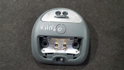

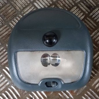

Soweit ich mich erinnere hatte der 98er Kangoo ein Infrarot-Fernbedienung für die Zentralverriegelung – wenn er überhaupt eine hatte. Der Empfänger war in der Deckenleuchte, eine dunkle Halbkugel nach außen an der Stelle, wo im Foto die runde Aussparung "vorgestanzt" ist:
EDIT: Habe noch ein Foto mit Empfänger gefunden:

Das mit Infrarot gab's nur ganz kurz.
In Deutschland war 1998 die Markteinführung und
es gibt schon 1998 schon Kangoos mit Funk.
Ich schätze in der Sommerpause 1998 war die Umstellung.
Aber egal wie ...das Zeug von 1998 passt nicht bei einem von 2003.

... und wenn da der Infrarot-Empfänger dran ist, ist es ein sehr seltenes Stück. Wenn auch eher ohne Nachfrage. Noch. 98er-Kangoos werden dieses Jahr Youngtimer ;-)
