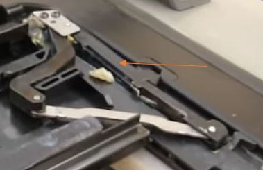

ich bin auf der Suche nach 2 Hebeln in der Faltdachmechanik, die bei mir fehlen (hat wohl der Vorbesitzer entfernen lassen).
Die gesuchten Hebel sind auf dem angehängten Bild mit einem orangen Pfeil markiert. Es sind also NICHT die Hebel, die scheinbar so häufig brechen.
Wäre schön, wenn jemand da noch welche hat oder wüsste.

Mc Stender, Hamburg, (vor 1344 Tagen) @ Martin
schau halt auf dem Schrottplatz.
Auch Papa Clio II kommt als Spender in Frage. ;-)

Martin, (vor 1343 Tagen) @ Mc Stender
habe ich schon gemacht. Ich werde den Radius von 30km erweitern ...
Danke für den Tip mit dem Clio II.
Gruss, Martin
